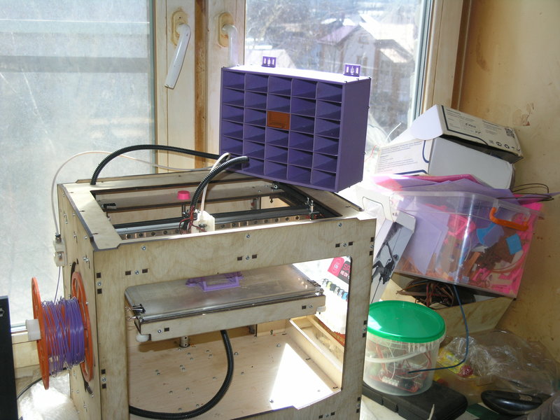

Я 90% крупняк печатаю... АБСом и ХИПСом
каляка не подводила - отлипание было ОДИН РАЗ - на 3 день после пуска принтера
Непрочитанное сообщение antobel » 24 апр 2018, 20:19
По дешёвому филаменту: HIPS от фдпласт - супер, а вот абс таки лучше от грега...
печатаю коробульки к кассетнице (0,4сопло 100%, подложка, поддержка от поверхности)- хот/слой/скорость 245/0,1/100 для абса 255/0,15/120 для хипса
ящик4x.rar
(140.68 КБ) 194 скачивания
качество - абс от грега посередине... хипс печатается ровнее и вдвое быстрее... завтра постараюсь сфоткать...

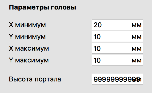

я вот про это:
Без названия.png (35.38 КБ) 4350 просмотров
чем кроме дизайна отличаются старая и новая версии куры. запутался в настройках новой, пришлось старую версию ставить.
Непрочитанное сообщение 3D-SPrinter » 25 апр 2018, 20:28
Так и не надо было новую ставить. В старой я такой фигни не видел. Или не обращал внимания. :)
Возможно, это расстояние от края нагревательного кубика до центра сопла 10 мм.

это в новой 3.3.1 при добавлении нового принтера. поставил как у вас на скринах 15.02.1
так и есть. но какие параметры должны быть

Вам эти параметры вообще ни к чему) Так как эти параметры нужны либо для печати двумя экструдерами, либо для печати нескольких деталей на столе по очереди ( т.е. напечаталась одна полностью, стол снова едет вверх и тут же начинает печать другой детали, без снятия первой отпечатанной со стола).
И эти параметры нужны, чтобы в этом случае готовые деталь принтер мог объехать и не зацепить.
Но так как обычно такое не используется - то можно не трогать вообще пока эти параметры.

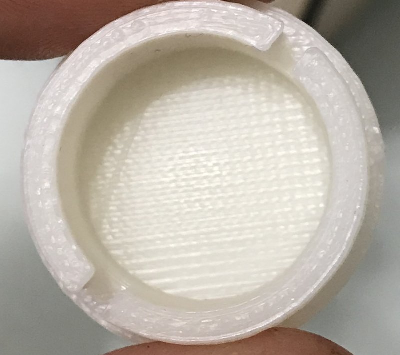

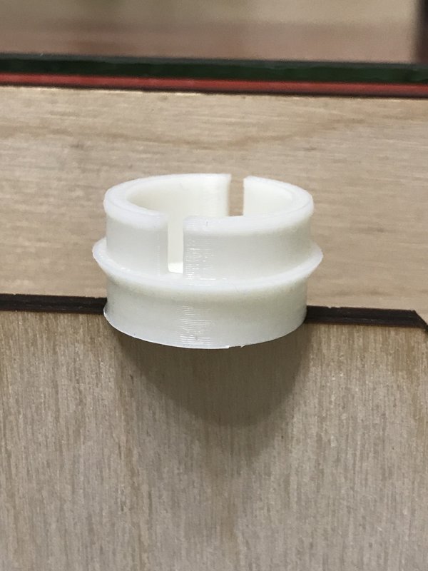

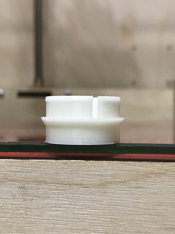

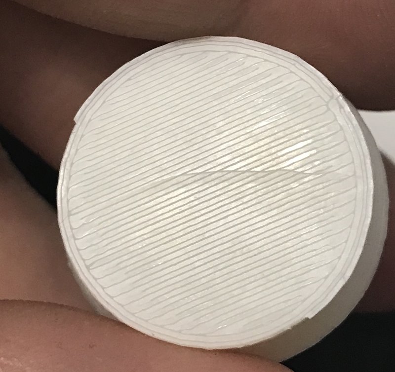

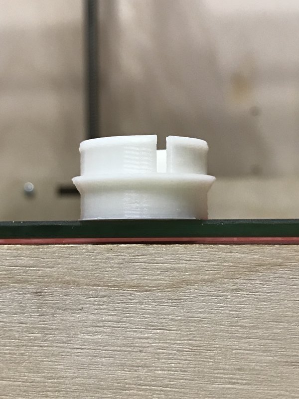

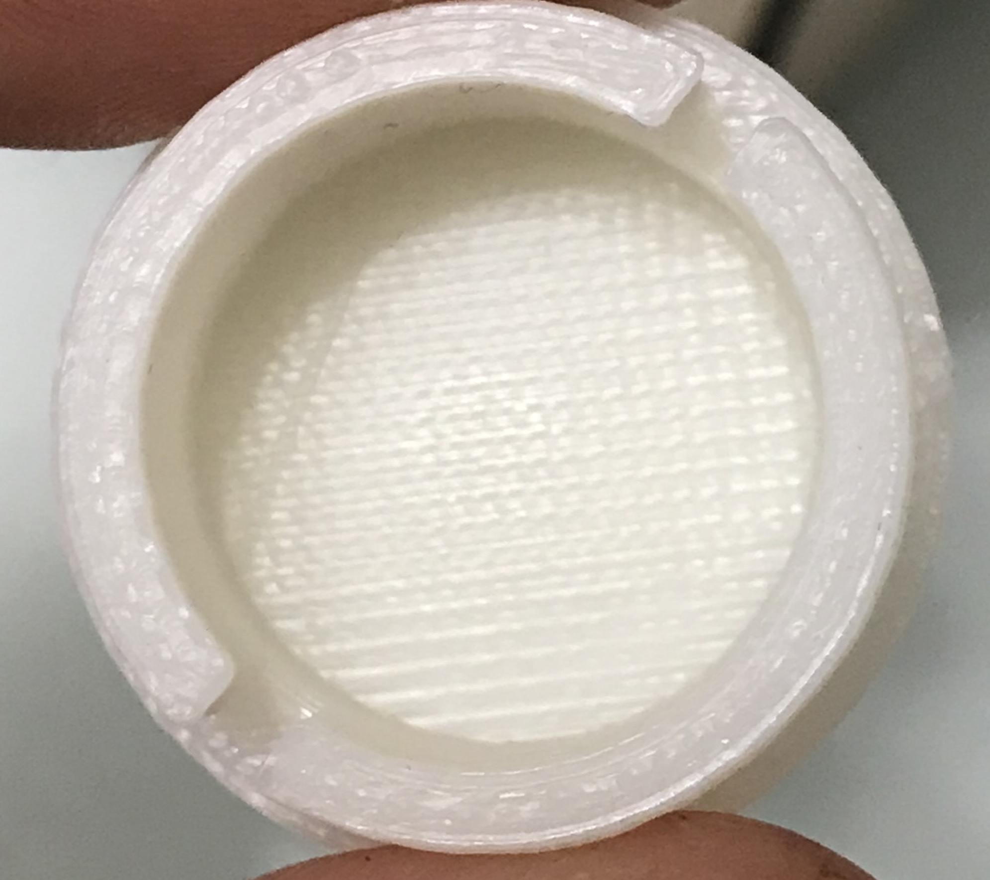

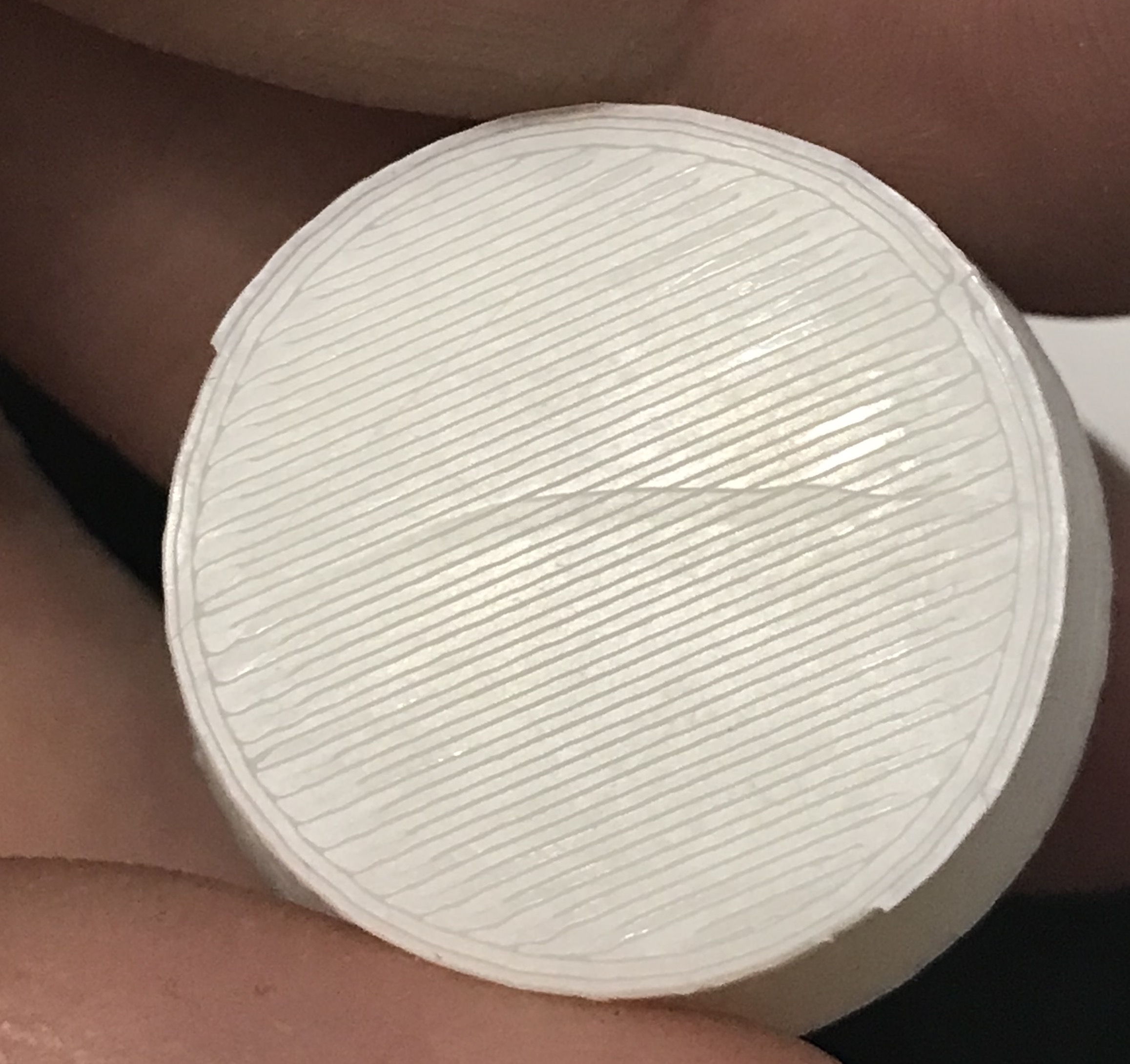

вот что у меня получилось с первого раза.
почему-то печать происходит не по центру. и в пронтерфейсе при нажатии круглой кнопки, едет не в центр, а на позиции x100 y100 вроде.
нанес лак какой нашел у жены. думаю на него не прилипает деталь должным образом. так как после печати при 80 градусах деталь от стола отлипла без каких-либо усилий. хотя я не знаю как должно быть. и лаком пользоваться не понравилось. воняет жуть. клей-карандаш не хуже будет?
как правильно достать пластик после печати? и как остановить печать?
После печати сильно растянулся ремень. Это нормально? Или фигово склеил?

Хорошо получилось, поздравляю! :idea: :)
Stein писал(а): ↑
25 апр 2018, 23:39
Нагреть хотенд, дёрнуть за хвост пластика ниже экструдера.
Stein писал(а): ↑
25 апр 2018, 23:39
Можно просто выдернуть вилку принтера из розетки.
Stein писал(а): ↑
25 апр 2018, 23:39
Или фигово склеил?
Скорее всего да. Сам ремень практически нерастяжим.

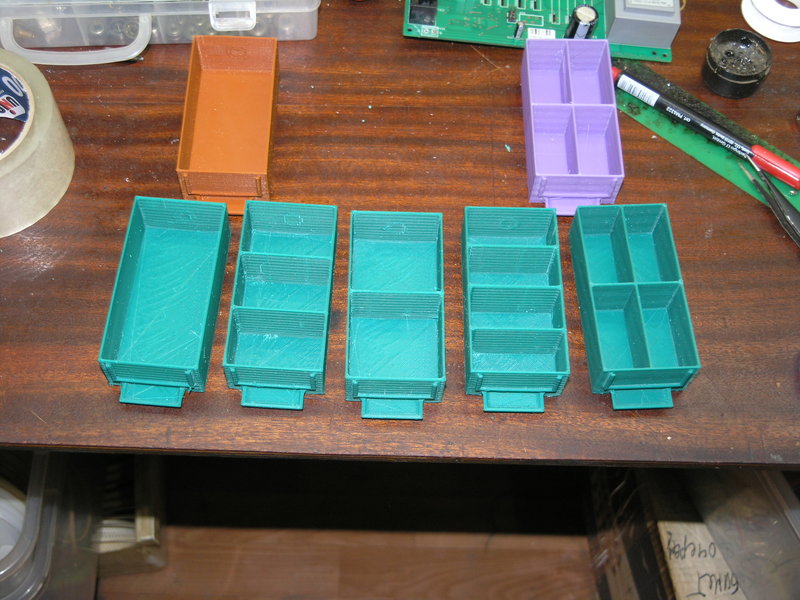

Вот такая забавь... полосатенькие зелёные - HIPS фдпласт слой 0,2 скорость 160
ровненький - HIPS фдпласт слой 0,1 скорость 80
коричневый - ABS фдпласт слой 0,1 скорость 80
фиолетовый - ABS грег слой 0,15 скорость 100
И это при громко стучащей на закусах правой Y-рельсе

Для первого раза (да и для любого другого) очень неплохо. Теперь по вопросам:
1. Скорее всего неправильно указан где то размер стола. Или в слайсере, или в прошивке.
2. Лак-клей-пиво и т.д - это каждый сам для себя решает. Лак подходит далеко не любой, также как и клей и пиво ;) но мелкие детали будут держаться, проблемы начинаются с крупными и сложными
3. После печати пластик не нужно доставать. Достают его только с конкретной целью: заменить или хотэнд обслужить. Как именно достать - Андрей написал.
4. По ремню возможны варианты: разлезлись петли, съехали натяжные ролики, хреновые ремень. Подтяни, понаблюдай.

Большое вам спасибо! Это ваша заслуга. этот принтер как автомат Калашникова!
Я не ожидал такого результата. Качество меня устраивает. Но что можно напечатать, чтобы выявить огрехи? Люфты закусы и прочее.
Alex Post, размеры вроде указаны правильно. Может есть параметр в прошивке, указывающий на центр? Пластик планирую убирать, чтоб влагу не впитывал. А вот с ремнем даже и не знаю что делать. Натяжные ролики в крайнем положении, уехать не могли. Скорее всего с одной стороны плохо склеил. Как вот теперь заново его натянуть? Хвостик там совсем короткий, обрезал под самую стяжку. Может один из натяжных роликов снять? Или новый ремень лучше? Не думаю, что решится проблема простой натяжкой.
