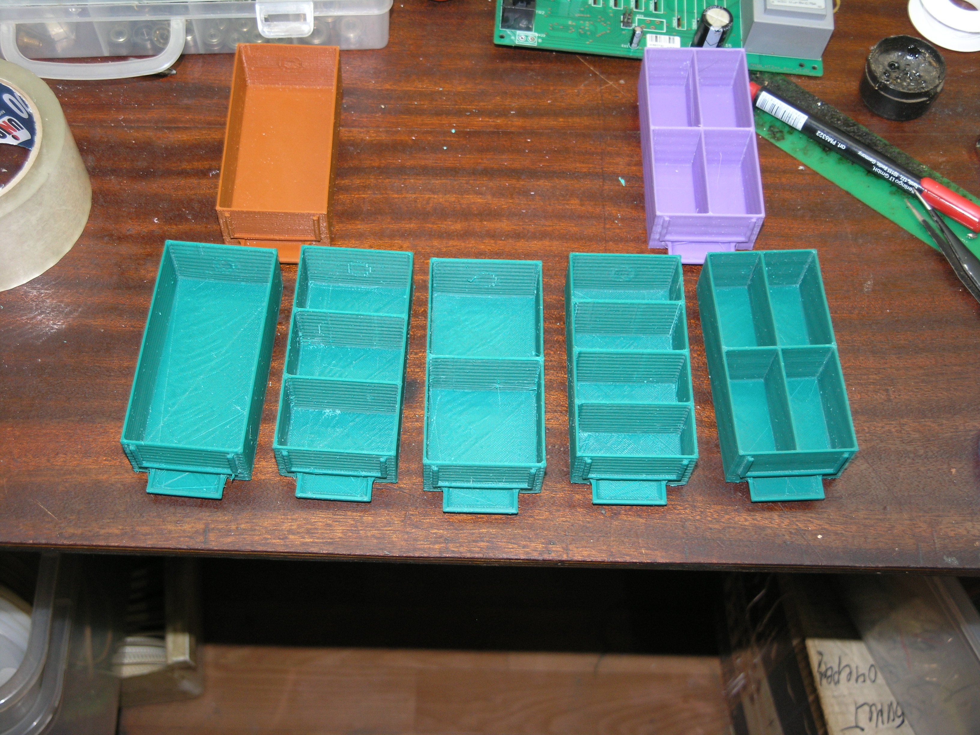

Непрочитанное сообщение antobel » 26 апр 2018, 01:18
Вот такая забавь... полосатенькие зелёные - HIPS фдпласт слой 0,2 скорость 160
ровненький - HIPS фдпласт слой 0,1 скорость 80
коричневый - ABS фдпласт слой 0,1 скорость 80
фиолетовый - ABS грег слой 0,15 скорость 100
И это при громко стучащей на закусах правой Y-рельсе
