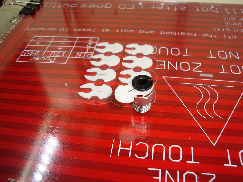

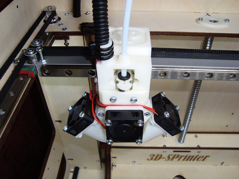

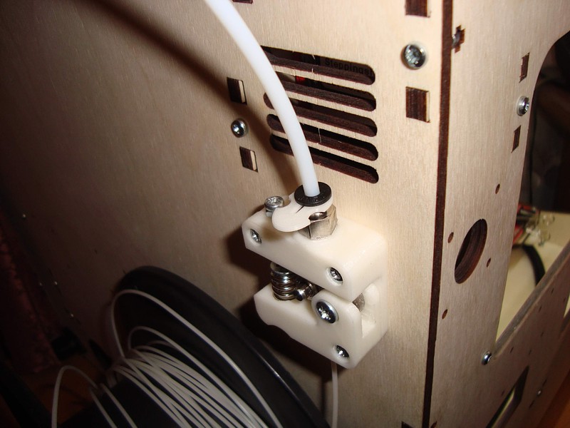

В процессе "вылавливания блох" на PRO-3 заметил, что во время ретрактов головка фитинга немного пружинит вниз, трубка боудена постепенно вытягивается из фитинга, и появляется нежелательный люфт в системе подачи пластика. Идея не нова, но нарисовал и распечатал клипсы на фитинги. Проверил - помогает. :) Трубка надёжно фиксируется, качество печати немножко улучшается.
klipsa.rar
(39.71 КБ) 302 скачивания
