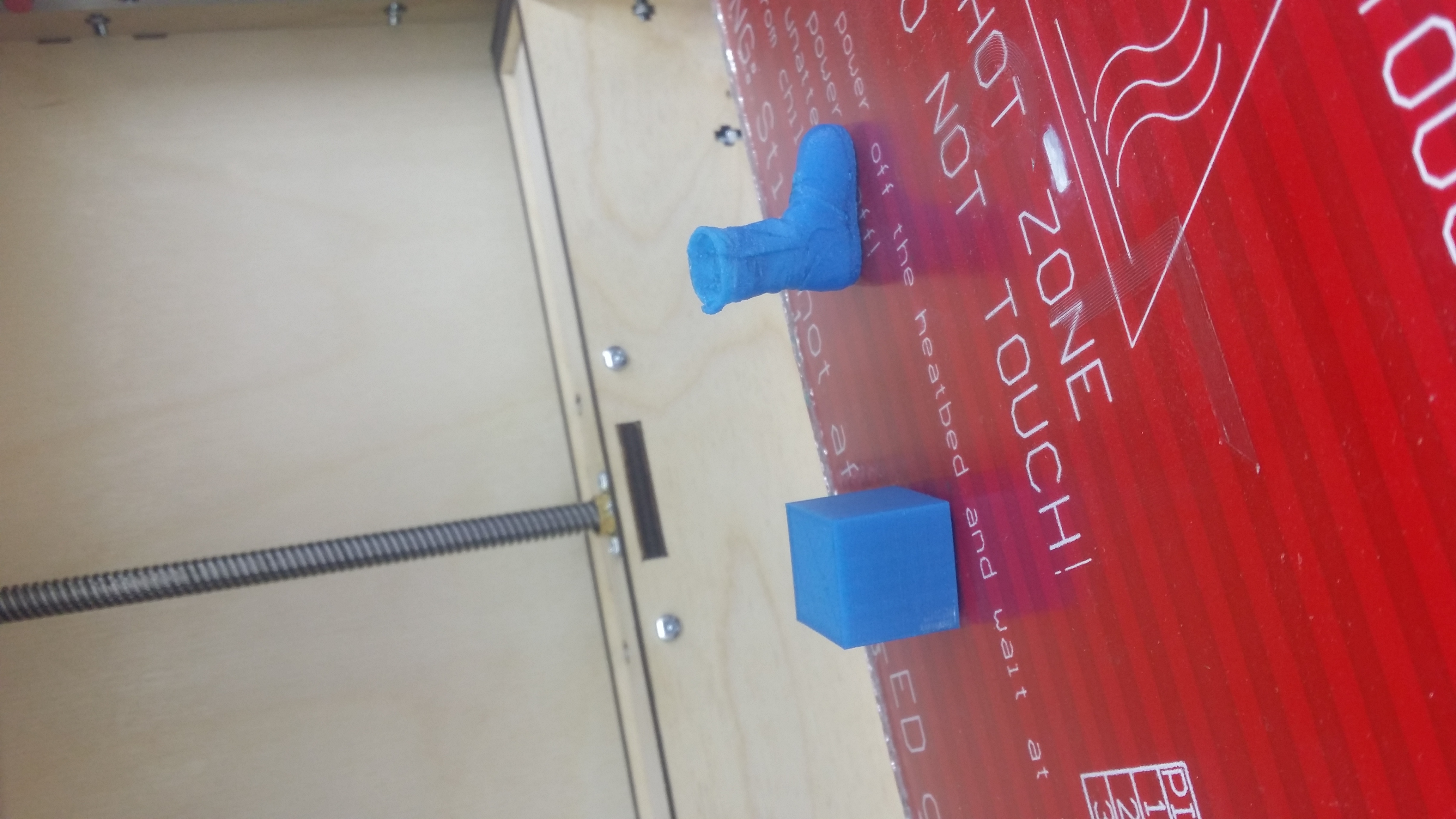

Сегодня не выдержал, купил леску для триммера Stihl 1.6мм. Состав неизвестен, но, будем считать, что нейлон.
Первая печать. Кубик и сапожок. Надо ли, что-то корректировать?
Есть проблема, давит пластик из отверстия, куда вставляется терморезистор и из под резьбы термобарьера, со стороны кубика(нагревателя).
Не разобрался, как перевернуть картинку. Снимал на телефон((
Непрочитанное сообщение Alex Post » 11 июн 2018, 22:28
Для триммерной лески очень неплохо, я бы сказал - отлично. Надо попробовать "нормальным" пластиком, АБС например.
AndrK писал(а):
11 июн 2018, 21:24
Из отверстия терморезистора первый раз слышу чтоб давило. Или косяк в кубике (канал терморезистора просверлен до резьбы термобарьера) или просто как то витиевато пластик затекает туда сверху. Пластик протекает из под термобарьера - это скорее всего хотенд не подтянул "на горячую". Нагреть, и подтянуть ключиком за сопло. Кубик скорее всего станет набекрень - открутить крепеж к каретке и повернуть.

Непрочитанное сообщение AndrK » 11 июн 2018, 22:46
11 июн 2018, 22:28
Жду. Сейчас праздники. Сопутка молчит.
11 июн 2018, 22:28
Именно из отверстия под терморезистор. Сам удивился. Сначала полезла термопаста, сейчас давит пластик. Хотенд да, не подтянул. Это же "проба пера". Разберу на горячую? Или новый заказывать?
Вообще, волшебство)))).

Непрочитанное сообщение AndrK » 12 июн 2018, 11:35
Очень прочный. Я его в тисках зажал за противоположные углы и сдавил, где-то на треть от первоначального размера. Не расслоился, после того, как отпустил, практически вернул форму.
