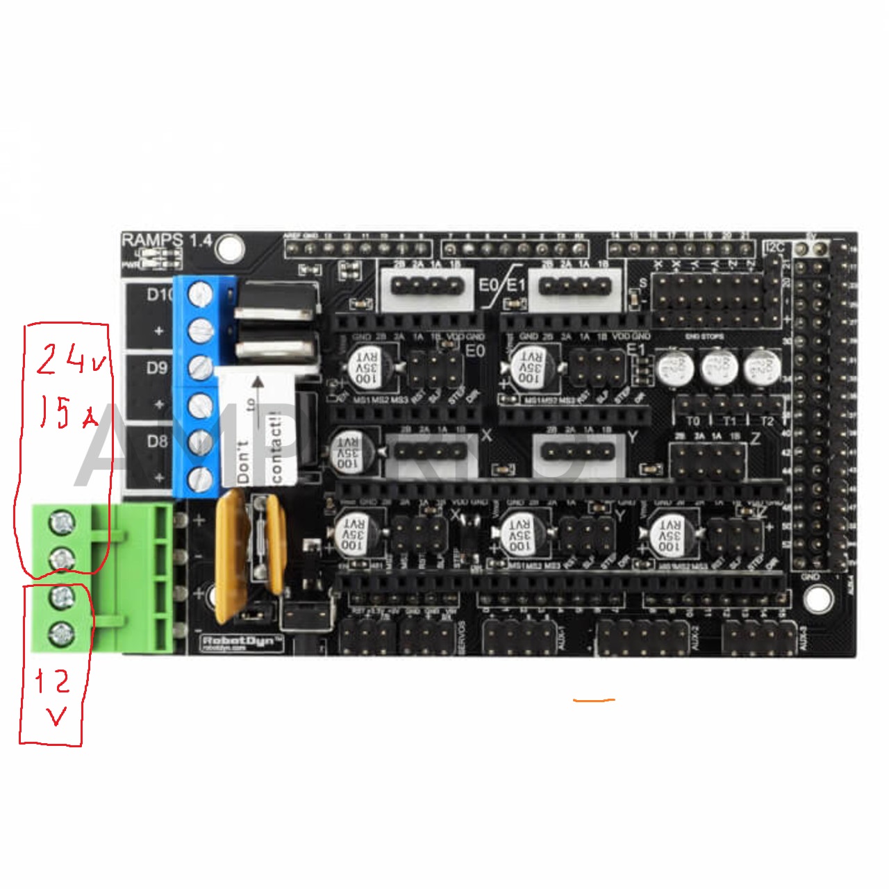

evgenVST писал(а):
11 июн 2018, 15:48
А можно схему подключения поподробней ?
Подключение стандартное, только на клеммы стола на рампсе подаётся 24В 15А.
evgenVST писал(а):
11 июн 2018, 15:48
И как ШИМ подключить ?
Заливаете эту прошивку https://cloud.mail.ru/public/57Jh/ku4xi515j , там ШИМ уже включён.
evgenVST
Сообщения: 703
Откуда: Пермь
Благодарил (а): 83 раза
Поблагодарили: 34 раза
Непрочитанное сообщение evgenVST » 11 июн 2018, 17:53
11 июн 2018, 17:02
Так ?
Сообщения: 11056
Непрочитанное сообщение 3D-SPrinter » 11 июн 2018, 20:29
evgenVST писал(а):
11 июн 2018, 17:53
Так ?
Так. И ещё желательно закоротить эти жёлтые лопухи (предохранители).
