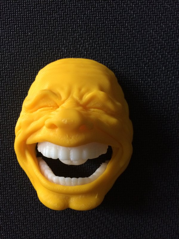

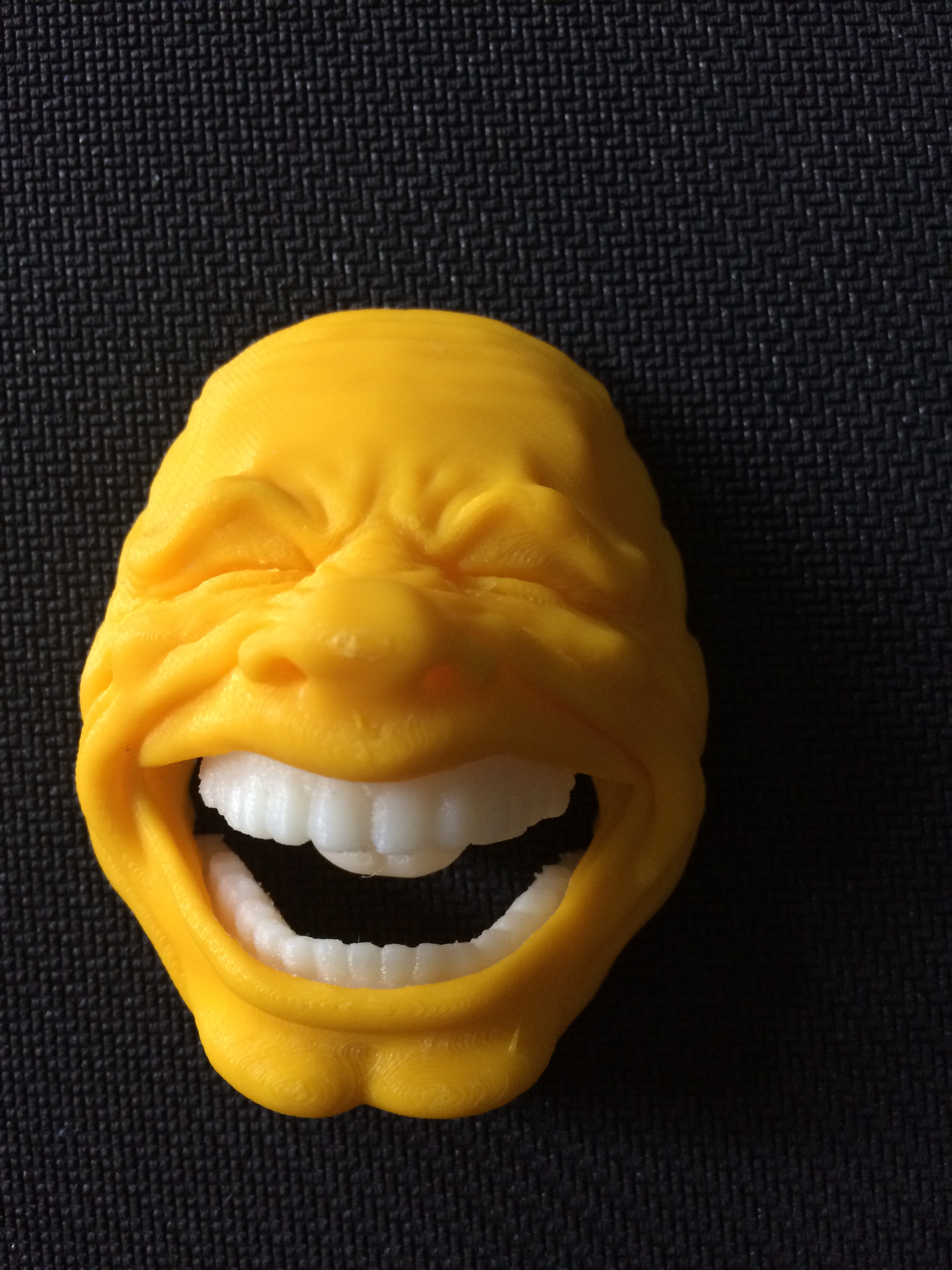

Непрочитанное сообщение evgenVST » 28 июл 2018, 14:53
Печатать стало отлично , вот моделька насмешила ( надо только растворителем обработать )
