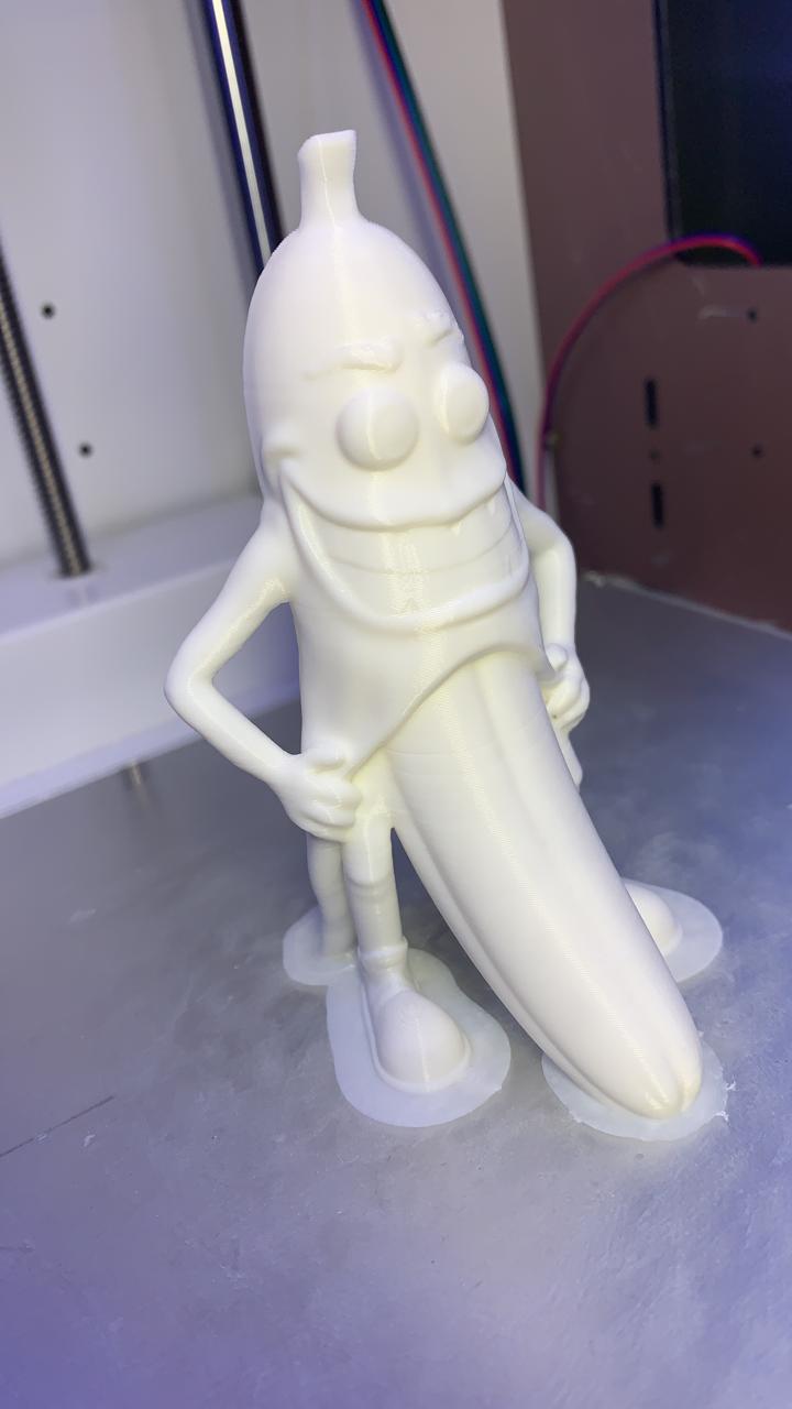

Вот отчетец небольшой по первой печати:
Принтер собирал больше года - в основном из-за командировок и переезда на новую съемную квартиру.
С сопутки пластика не дождался - запустился на PLA из днса (вот они тут в Углегорске удивились то в магазине :D ).
WhatsApp Image 2021-06-25 at 02.34.35.jpeg (48.09 КБ) 6934 просмотра
Печатал без поддержек, настройки практически те что Андрей где-то в начале темы выкладывал.
Результатом доволен. Принтер очень тихий. Конструкция зачетная, прощает много огрехов при сборке (из-за отсутствия шайб мелких в местных магазинах сборка роликов у меня оригинальная :lol: - но работает однако)) - спасибо Андрей!.
Ну теперь доделать еще нужно - провода на двигатели заказал не с теми разъемами ну и есть уже планы на апгрейд и изготовления разной технички.
Заказал еще комплект - уже техно про для ребятни - будем дальше осваивать предмет)
П.С. Если кому помощь нужна на Сахалине - обращайтесь - немного рассыпухи осталось после сборки - поделюсь если что.

Непрочитанное сообщение 3D-SPrinter » 25 июн 2021, 09:58
Григорий Чумакин писал(а): ↑
24 июн 2021, 18:58
Отлично, я считаю! :idea: :)

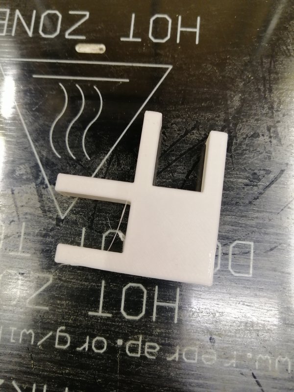

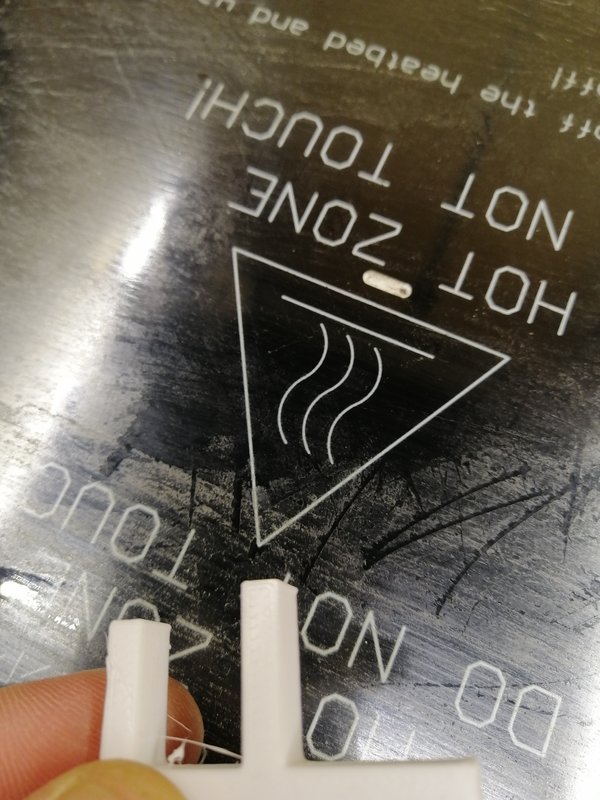

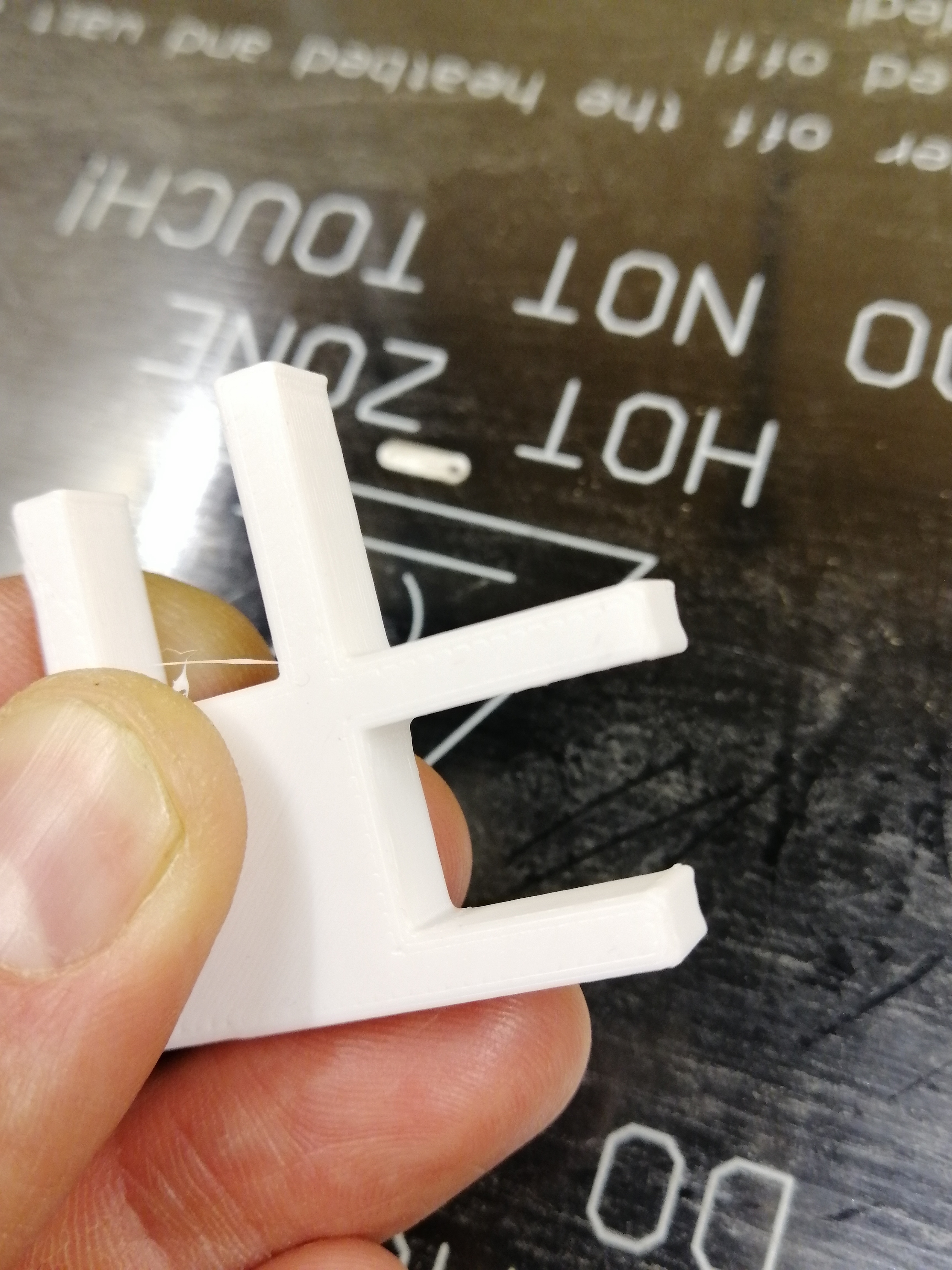

Непрочитанное сообщение Ivan Cherpakov » 02 дек 2021, 20:53
Попытался передать суть

Раскройте секрет))) Я пытаюсь сделать пустой калибровочный кубик 20*20. Длинную прямую полосу во весь стол даже на 200 могу)))
