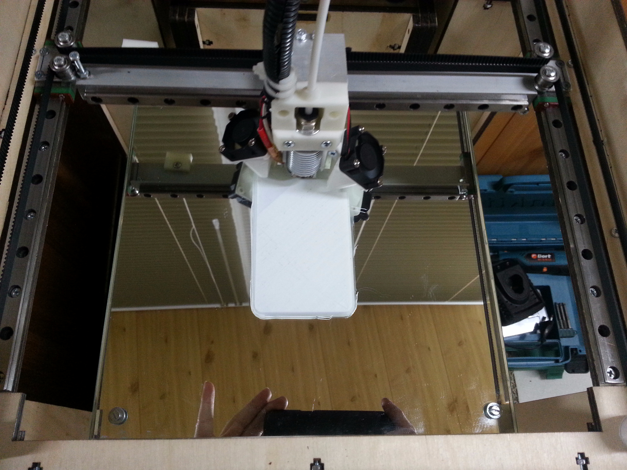

Надоело кривое китайское стекло, заказал зеркало 235 на 235 с отверстиями, положил - красота ! Заодно и от дебильных скрепок избавился.

oigen писал(а): заказал зеркало 235 на 235 с отверстиями, положил - красота !
Кстати, тоже давно собираюсь попробовать такой вариант. Да ещё и приклеить на зеркало силиконовый нагреватель снизу. Но боюсь, что пойдут трещины по отверстиям. Надо их как-то хорошо обрабатывать, чтобы не было сколов и концентраторов напряжений.
На 334-м, наверно, так и придётся сделать - зеркало с силиконовой грелкой на 220 вольт. Кстати, какой толщины зеркало лучше использовать?

Я отказался от вырезов и отверстий на стекле. Действительно в этих местах оно и трескается.
Сделал квадрат со срезанными углами под винты.
Прижато самыми мелкими канцелярскими зажимами как раз получается мк2в и стекло 4 мм и не мешают вобще

3D-SPrinter писал(а): Кстати, тоже давно собираюсь попробовать такой вариант. Да ещё и приклеить на зеркало силиконовый нагреватель снизу. Но боюсь, что пойдут трещины по отверстиям. Надо их как-то хорошо обрабатывать, чтобы не было сколов и концентраторов напряжений.
plastmaska писал(а): Я отказался от вырезов и отверстий на стекле. Действительно в этих местах оно и трескается.
Зеркало 4 мм толщиной, отверстия по 5 мм, снизу намазал термопастой, для лучшего теплообмена со столиком. У меня на Геркулесе стекло жаропрочное с отверстиями, хоть до 115 градусов грей часами и ничего не происходит, не знаю, как будет с зеркалом. Заодно немного полезной площади прибавилось, а то иногда эти прищепки ну очень сильно мешали, если деталь только-только влазила по габаритам.

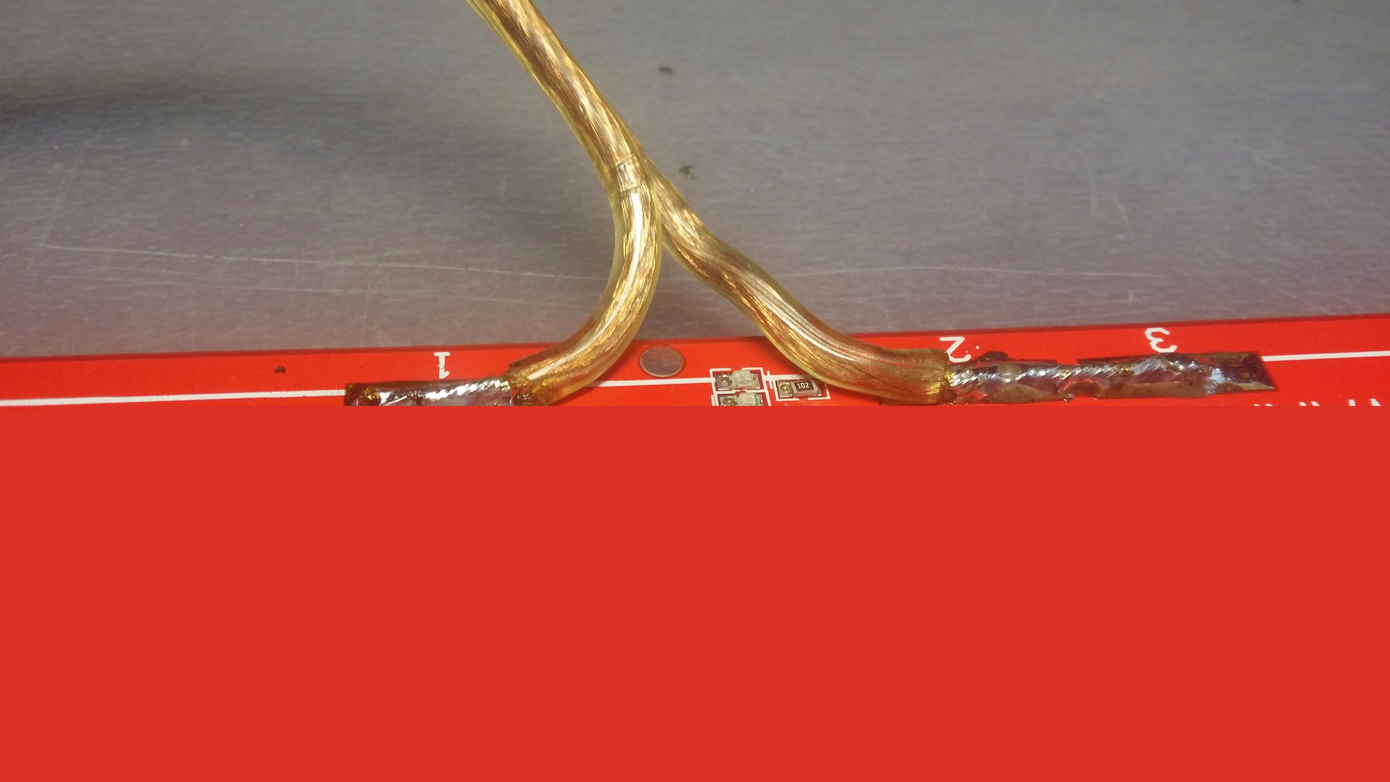

А к столу припаивать обычные 2 светодиода , которые обычно в наборе к ардуино идут и резистор на 1 кОм ? Я так понимаю они оба показывают когда стол включен ? И какой провод использовать для нагрева стола, обычный 0.75 нормально ?

можно и 1 поставить ,но тогда надо полярность соблюдать при подключении ,а резистор да,1 кОм. Провод чем толще ,чем лучше ,чтобы падение меньше было .

спасибо, так вот я и спрашиваю 0.75 нормально или 2,5 квадрата надо обязательно ? И еще, где вы гофру 10ку покупаете ? А то что-то я нашел бухту за полторы тысячи, неохото так много платить :)

0.75 точно маловато будет. У меня гофра из старых запасов,раньше работал в установочном центре автосигнализаций. Подьехай в любой ,думаю продадут кусок или подарят)
http://www.dlyadopa.ru/catalog.php?cat=14
На проводе как на фото выше падение 0.2 вольта при длине 1.4 м

Я себе на стол поставил провода в силиконовой оболочке сделанные по стандарту 14AWG, что соответствует 2мм^2. Они мягче чем "бескислородка" и держа нагрузку в 20А. Рекомендую ;)
