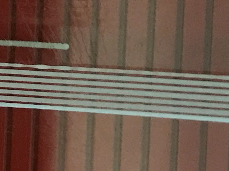

несколько часов уже не могу побороть эту проблему. началось после смены СБС на ПЛА. настройки слайсера менял, текучесть до 110 накручивал. менял и сам слайсер, толку нет. может ли замена пластика сказаться на сопле? то есть мог ли СБС остаться в сопле? не хотелось бы зря менять просто.

Может пруток в экструдере проскальзывает? Ну или температуры не хватает.

Я уже печатал этим пластиком.Тогда после АБС сопло забило сразу. Пруток не проскальзывает, это я бы заметил. Температуру думал поднять до рабочей температуры СБС, но перегрев ПЛА вроде как так же может негативно сказаться.

Мне кажется, или на картинке печатается рафт? Для рафта может использоваться двойная и тройная зкструзия, лично я ПЛА даже на двойной не смог продавить.
Я баловался с калибратором: http://base3d.ru/CaliGator/, там тесты печатаются на рафте. Пользовал ABS, SBS, HIPS - порядок. PLA так и не смог продавить, даже увеличив температуру экструдера, хотя обычные детальки вроде нормально печатает - хватает...

кажется вы были правы, сказать наверняка не могу. заменил сегодня все, что могло влиять. сейчас почти нормально печатает. на юбке все равно местами слои не спекаются. такое чувство, что не хватает ширины экструзии хотя настройки совершенно стандартные и проверенные.
насколько сильно должен прижиматься пруток в экструдере? до сегодняшнего дня прижим был минимальный и все работало. если переборщить с прижимом, насколько вредно это для двигателя?

Двигателю без разницы, как оно прижато. Главное - не сломать пластиковый прижимной рычаг экструдера. Но если пруток не лезет в хотенд, надо искать причину в самом хотенде (забитое сопло, НЕтефлоновая трубка боудена, щель между трубкой боудена и соплом и т.д.). Ещё бывали такие прикольные случаи, что на сопле стоит цифра 04, а на самом деле это сопло 02. И понятное дело, что при подаче 04 в него ничего не лезет, и шестерня экструдера грызёт пруток.
