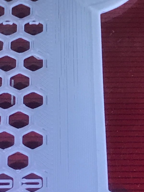

стабильно косячит с одной стороны - справа от центра. нормально печатать начинает с третьего слоя. даже и не знаю куда копать. стол вроде откалиброван, завтра еще раз проверю.

Непрочитанное сообщение Stein » 18 июн 2018, 01:45
Сейчас покатал руками Х балку вперёд назад, заметил, что хотэнд при движении вперёд, уезжает вправо. Это после замены подшипников. Были с фланцем снизу и без сверху. Сейчас оба с фланцем. Ввиду сюсократившегося расстояния ремень трется об верхний фланец. Хотя ролики на моторах выставлял по пластиковой большой шайбе от передних роликов. Не знаю как точнее выровнять. Если и это окажется не тем влияющим фактором, то остаются только рельсы.
Непрочитанное сообщение Kaktus » 18 июн 2018, 04:03
Кривое стекло, как вариант. Можно попробовать первый слой потолще в слайсере настроить для компенсации.

Вряд ли ролики и рельсы виноваты. Скорее кривое стекло на столе. Кстати, калибровал холодный стол и хотэнд? Если да - откалибруй горячие.

Холодные. На горячую щупами проблематично, но попробую. Со стёклами у меня вообще беда. Три стекала есть и ни с одной стороны стекла откалибровать стол не могу. По краям все хорошо, а в центре трёт и это с холодным столом и хотэндом.
