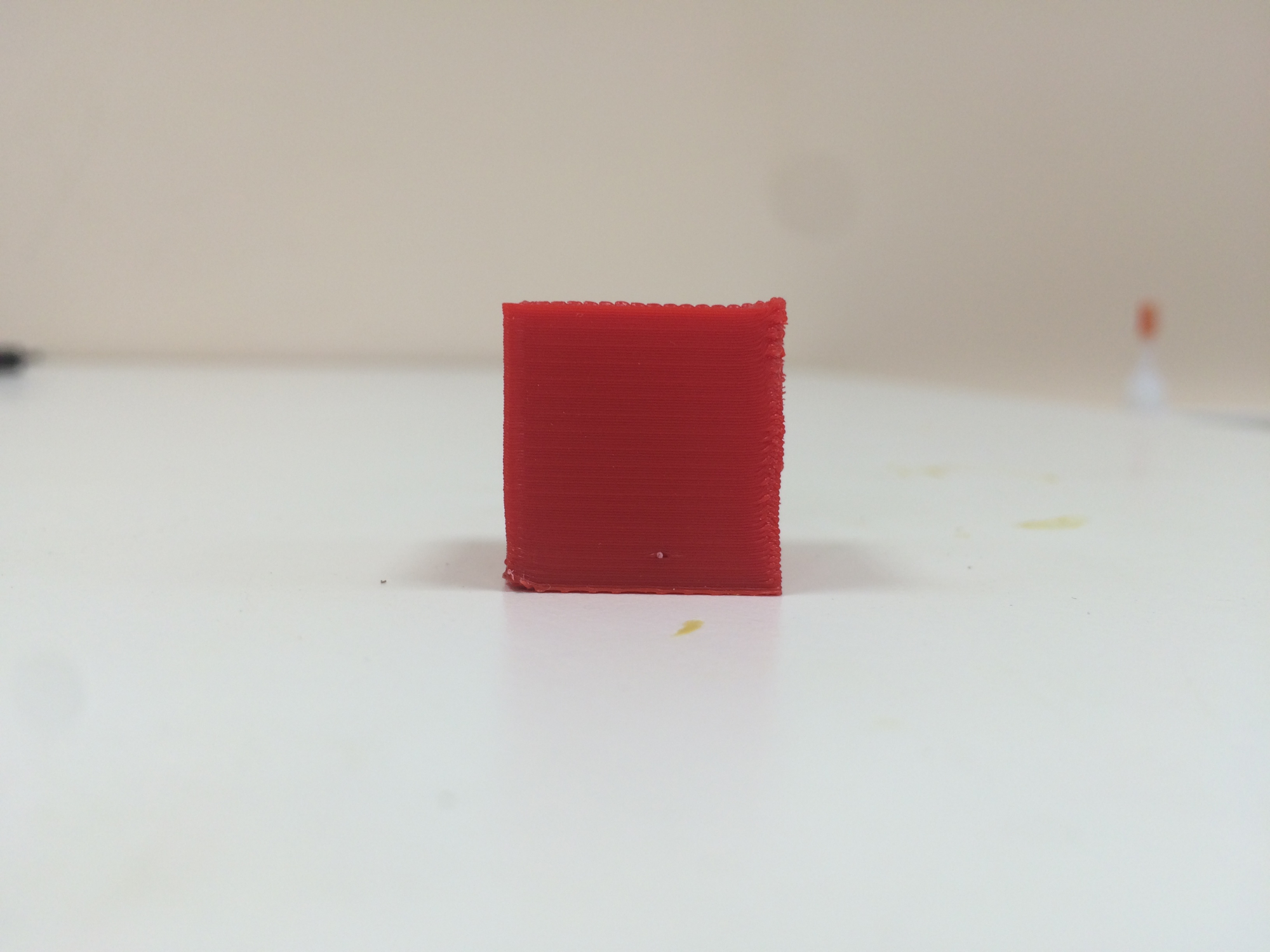

Печатаю ABS на лак для волос, адгезия супер, пока не остынет не оторвать. Есть проблемы с углами (причем не со всеми), но это видимо мало времени на слой стоит, не успевает пластик остывать, деталь маленькая, куб 20х20х20 мм (соплло 0.4, слой 0.2), одна из первых:
Непрочитанное сообщение AKDZG » 15 фев 2016, 18:41
Для первой печати кубик нормальный и вы всё правильно понимаете.

Darvin писал(а): На A4988 ужасная вибрация почему то, игрался с токами но не помогло
Странное явление. У меня такое было только с левыми моторами с радиорынка от старых принтеров. А с нормальными моторами с алишки вибрация в пределах нормы. Только на Z DRV8825 не ставьте. У них нет нормального режима удержания, и они дико греются. Так что можно спалить и драйвер и мотор.
Darvin писал(а): Есть проблемы с углами (причем не со всеми), но это видимо мало времени на слой стоит, не успевает пластик остывать,
Это всё фигня, научитесь. Охлаждение детали включите и скорость поменьше. На больших деталях скорость можно добавить. Я вообще в слайсере ставлю скорость 50-60 на всё (в том числе и на перемещения). А потом в зависимости от формы и размера детали выкручиваю крутилкой после начала печати до 140-200%. Можно и больше, но на 140-150 оно как-то спокойнее печатается и с минимальным шумом. Резонанс и вибрации моторов тоже можно скоростью подбирать, чтобы им "помягче" работалось. Короче, хорошо, когда кинематика лёгкая и можно накручивать скорость в широких пределах. :)
