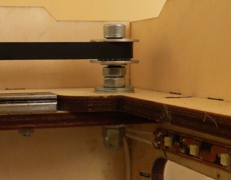

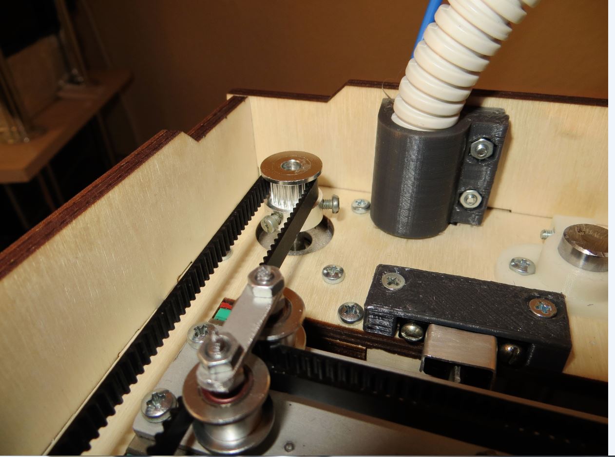

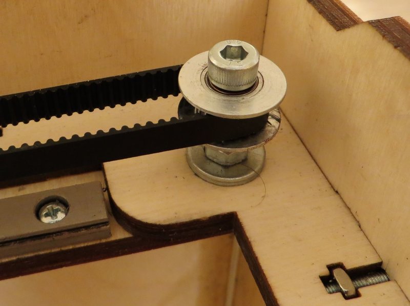

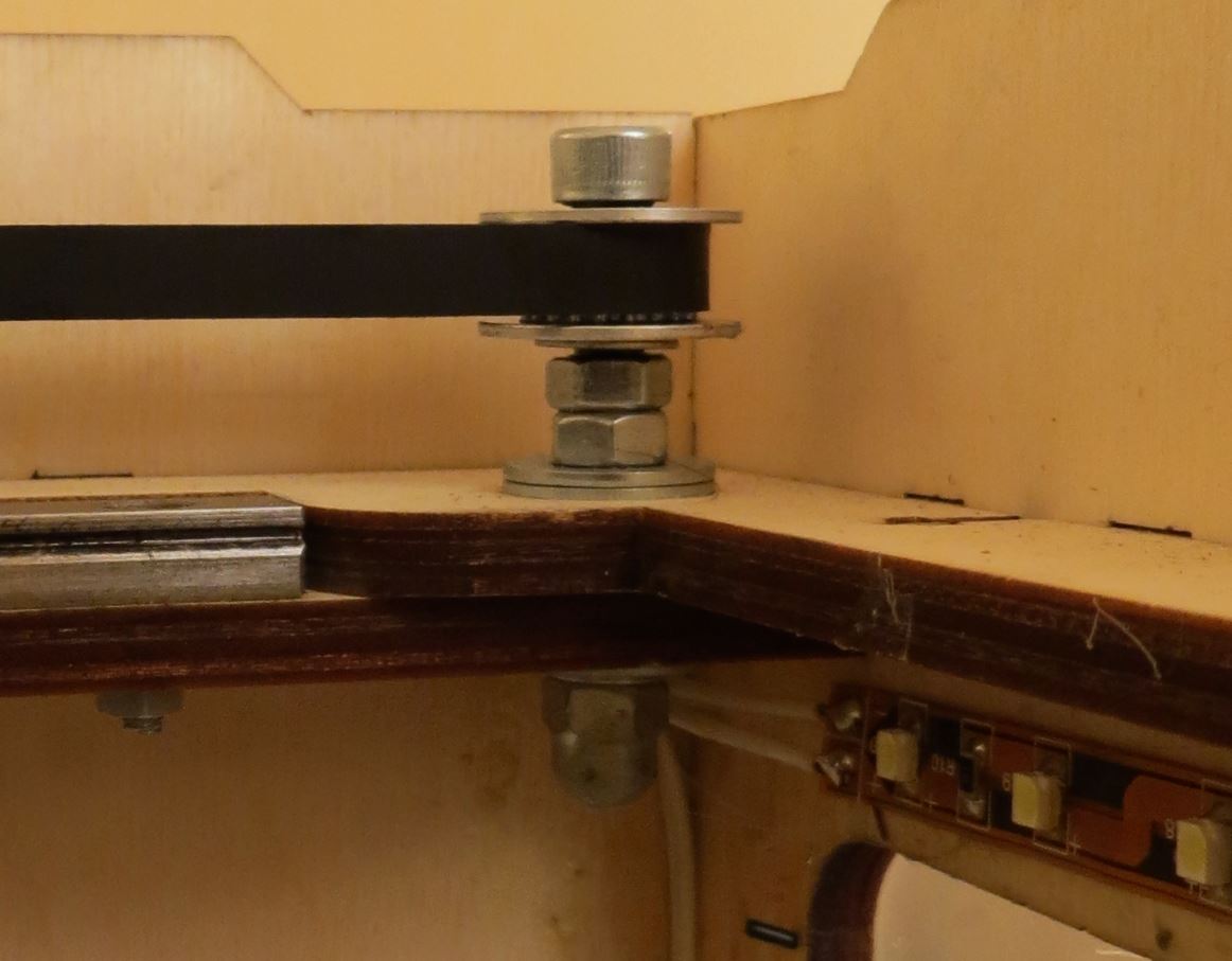

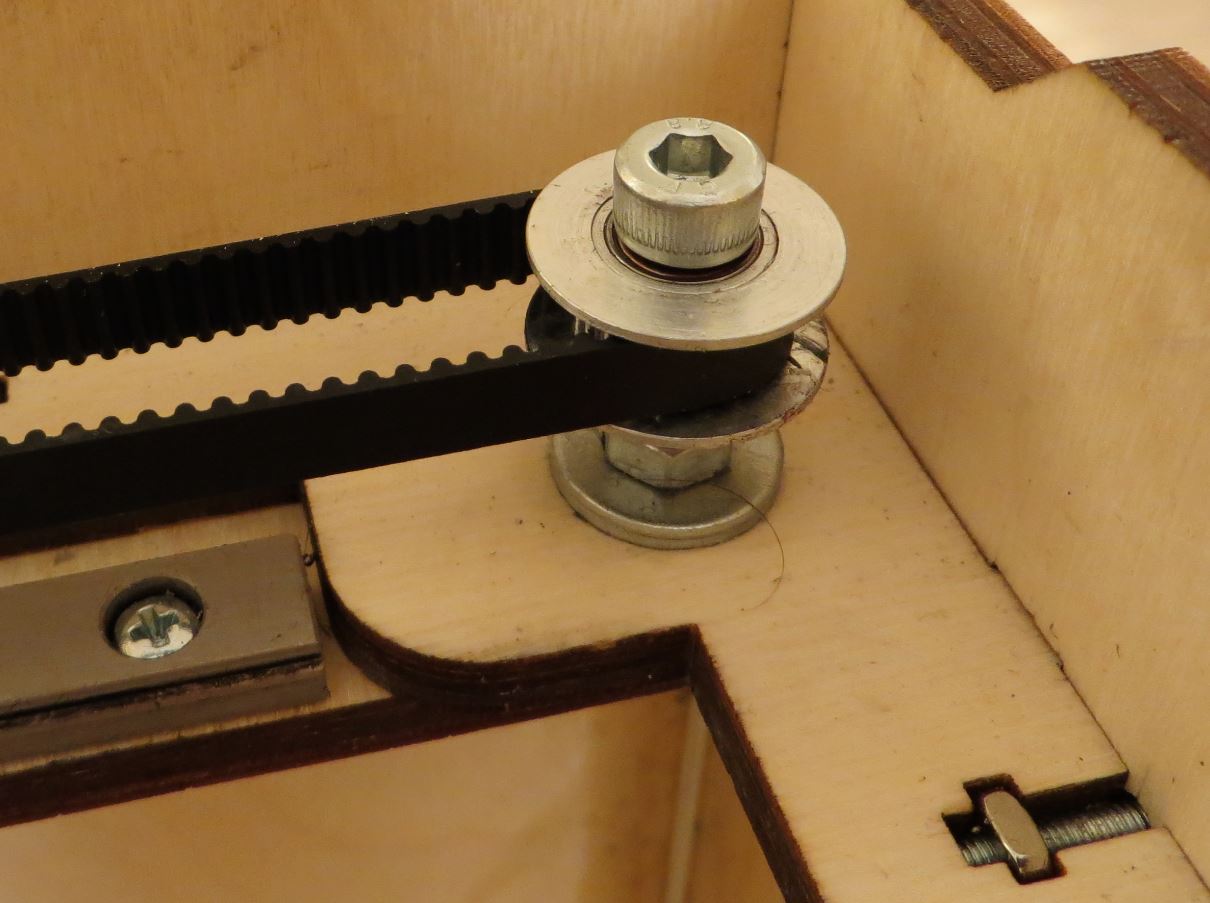

Вчера менял подшипники и при натяжке ремня заметил, что он постоянно стремится вверх на одном переднем ролике. Причём если натягивать одним левым роликом, то именно на нем ремень трется об верхнюю шайбу. С правым та же история. При этом шкивы на моторах на почти одинаковой высоте, разница в 0.2 мм. Выставлены по высоте передних роликов. На балке ремень ходит примерно по центру подшипников. Если его натягивать двумя роликами, то он поднимается уже с обоих сторон. Если не натягивать, этого не происходит. Но натяжение при этом недостаточное. Думаю, именно это и было причиной моих закусов на окружностях. Но почему это происходит не пойму. При добавлении шайбы ничего не меняется.

Вот чтоб такого не происходило, я делаю следующим образом:

Да и пусть трётся, это ни на что не влияет. За год интенсивной печати образуется немножко чёрной пыли от ремня рядом с натяжным роликом, а самого ремня хватит лет на 5. ;)
Непрочитанное сообщение Lenivo » 28 фев 2019, 12:39
Ещё бывает ролики про резьбе ходят вверх- вниз по ходу движения ремня. В итоге ремень не по центру ролика ходит, а постоянно то смещается то вверх , то вниз. А так как перемещение ролика почти не видно, а видно только перемещение ремня. Самое главное чтоб ограничительные шайбы были без задиров - ровные и без острых кромок. Тогда ремню ничего не будет, шайбы просто отшлифуются.

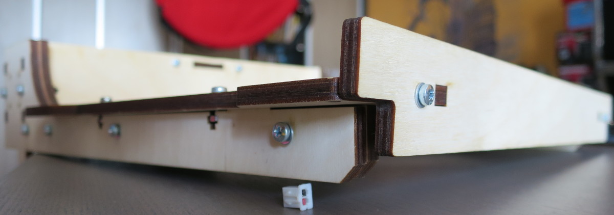

Как собирать ровный стол?
На фото то что у меня получается. Стол сворачивается винтом, край поднимается на ~10мм. Обе горизонтальные доски завернуло в одну и ту же сторону и переворот верхней доски ничего не изменяет. Пробовал выгибать в обратную сторону и затянуть винты в выгнутом состоянии - удавалось отыграть едва ли пару милиметров. Что ещё сделать?
Непрочитанное сообщение Avtonomys » 06 мар 2019, 14:00
aka писал(а): ↑
06 мар 2019, 13:56
viewtopic.php?f=21&t=789&start=120#p32685
шайбы не нужны, из за них все раскручиватся будет
