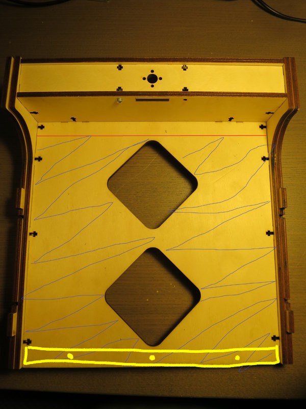

PS: смотрю на нижнюю горизонтальную фанерку и не понимаю, зачем она нужна. Если я отпилю по красной линии и всё, что заштриховано синим, выброшу - что будет плохо?
Непрочитанное сообщение 3D-SPrinter » 06 мар 2019, 18:10
aka писал(а): ↑
06 мар 2019, 18:01
Боюсь, что не смогу потом без повреждений разобрать склееный стол, чтбы новые детали установить.
А зачем туда новые детали вставлять? Склеите и поставите в принтер прямой стол.
aka писал(а): ↑
06 мар 2019, 18:01
Отпиливать точно ничего не надо. Если уж на то пошло, можно спереди вставить распорную планку из чего-нибудь между верхней и нижней панелями стола, стянуть тремя винтами в выпрямленном состоянии, и получится абсолютно прямой стол.

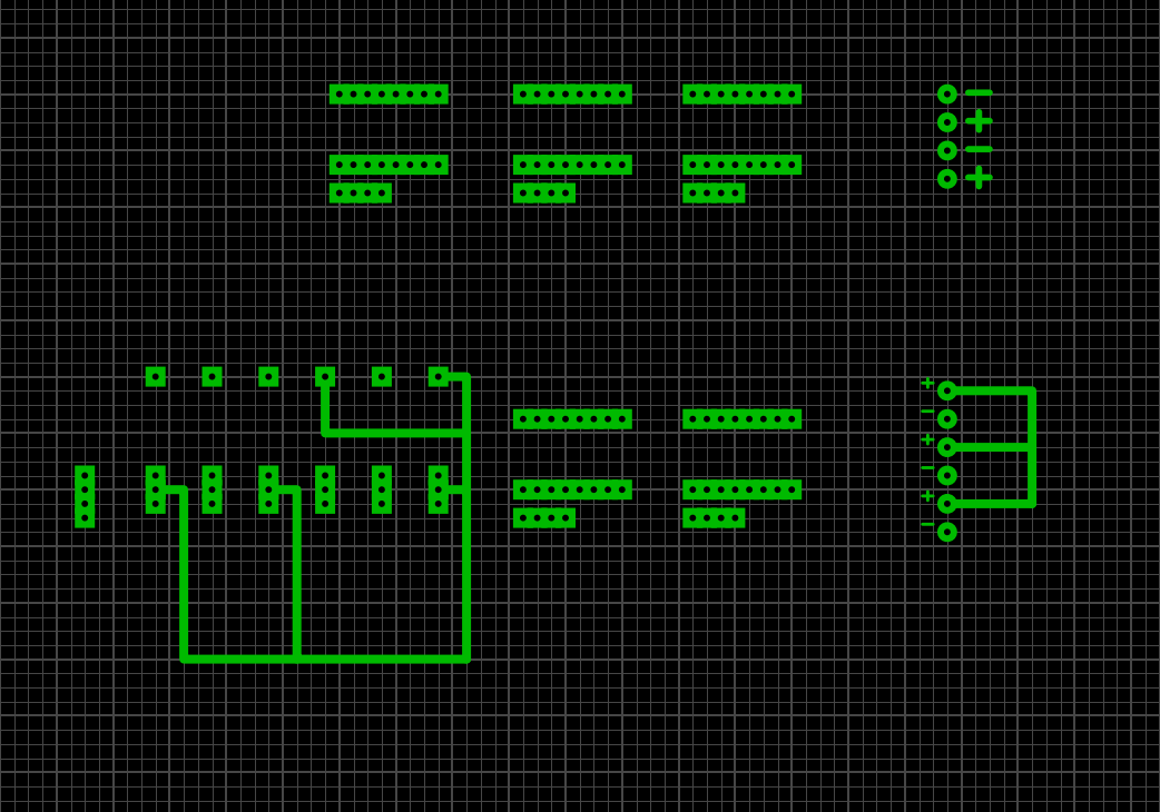

Можно ли объеденить минусовые контакты концевиков, термисторов, двигателей, вентиляторов или же они(+ и -) на рампсе включаются отключаются одновременно?
Непрочитанное сообщение 3D-SPrinter » 27 мар 2019, 10:50
Daeamon писал(а): ↑
27 мар 2019, 09:52
Концевики и термисторы имеют общий "минус". Двигатели "висят в воздухе" (на мостах драйверов). Вентиляторы обдува, нагреватель хотенда и стол имеют общий "плюс" и "землятся" на "минус" ключами управления.
Daeamon
Сообщения: 254
Благодарил (а): 71 раз
Непрочитанное сообщение Daeamon » 27 мар 2019, 11:54
3D-SPrinter, правильно я все понял?
