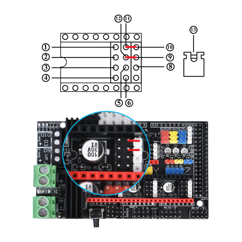

Не подскажешь как на моей плате правильно выставить перемычки под микрошаг 1/16, чтобы работало на данный драйверах на стоковой прошивке автора... а то голова пока не может уловить правильность действий....

Непрочитанное сообщение Avtonomys » 04 мар 2019, 09:49
STEP/DIR (stepper/ directional drive mode):
Figure 11, 12 and 5 respectively represent MS1, MS2 and MS3 of STEP/DIR mode (subdivided selection end),8, 9 and 10 are all VCC (high level);Take the LV8729 driver as an example. Connect 5 (MS3) and 8 (high level) by using a 13 (short-circuit cap),The driver works in STEP/DIR mode and it is 16 subdivisions.
Note:The interpolation of MS1, MS2, MS3 and 8, 9, 10 in STEP/DIR mode is selected according to different subdivisions of different drivers.
ну как то так ))) главное на запутаться ))
ну вроде так нужно, но лучше дождитесь кто в этом лучше разбирается :D а еще лучше прозвонить контакты...

Андрей, не подскажете, перемычки ставить на SPI или STEP/DIR ? В прошивке как реализовано управление?

hhobbitt
Спасибо друже!)
Ждём ответ Создателя)

hhobbitt писал(а):
04 мар 2019, 09:57
Не знаю, не имею опыта с такой платой. В прошивке, естественно, STEP/DIR без всяких SPI.

Непрочитанное сообщение hhobbitt » 04 мар 2019, 13:10
04 мар 2019, 13:06
Спасибо за информацию) картина ясна становится, будем пробовать!
