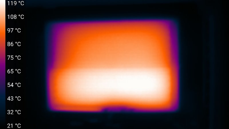

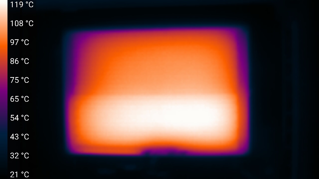

Чёт плохо понимаю: на последнем снимке это весь стол целиком? А что за зелёные засветы за пределами стола? И чему равна температура в зелёной зоне? И самый тупой вопрос - а точно обе половины подключены? А то у кого то тут стекла постоянно рвало, а оказалось - половина стола была не подключена просто...
Я у себя негативных явлений не наблюдаю, хотя стол на 12в запитан. Вероятно, положенное сверху 4мм стекло всеж выравнивает температуру на поверхности. Было бы здорово и со стеклом теплограмму увидеть.

На обоих целиком. Когда со стеклом фоткал. Подальше отошел.
Слева диоды. Сверху рельса нагрелась).
Ну... Даже смутил меня. Соскреб с крайней дорожки лак. Звонится).
Я еще не совсем с приложением разобрался, оно, довольно, бестолковое. Надо освоить)

Так шкала есть. Можно прикинуть. Это же тепловизор. Точное определение температуры не его задача.

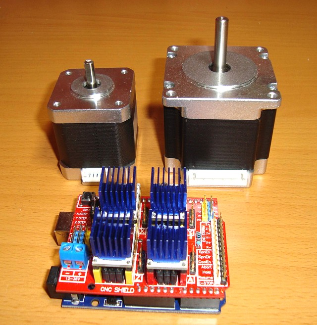

А кто-нибудь пробовал остановить пальцами NEMA17 и NEMA23, работающие на одном и том же токе от одного и того же драйвера?
Это я к тому, что у NEMA23 на том же токе момент в разы больше. Его на полутора амперах пальцами за вал остановить почти невозможно.
Так вот если уж и делать идеальный экструдер, то на NEMA23 с прямым приводом и большой шестерёнкой МК7. Вот это будет и моща, и скорость, и отличный зацеп "в одном флаконе". Можно ещё и драйвер TB67S109 воткнуть https://3deshnik.ru/wiki/index.php/%D0% ... 0_TB67S109 .
А все эти шестерёнки с мелкими моторами работают по принципу "одно лечим, другое калечим".

Ну я не говорю про мелкие моторы... 1,2А будет стоять, полноразмерный...3D-SPrinter писал(а): ↑09 апр 2019, 21:21А все эти шестерёнки с мелкими моторами работают по принципу "одно лечим, другое калечим".

А что толку, если любой шаговый мотор тупо не успевает дёргать ретракты на редукторных экструдерах.
А дикие люфты в шестерёнках только портят точность подачи.

Я вот такой мощный 2-амперный NEMA17 сравнивал со слабеньким NEMA23.
Так вот 23-й прёт как танк на любых токах. А 17-й довольно легко пальцами за вал останавливается.
Но всё это в общем-то "тюнинг ради тюнинга".
Потому что и стандартный экструдер на NEMA17 с шестерёнкой МК8 и прямым приводом прекрасно справляется со своими задачами.

Я такой четкой подачи, как с дико люфтящим дуалдрайв, мелким двигателем, да еще и с жутко пропускающими шаги 2208 еще не видел

Блин, крутой какой то разброс: 120-90*, судя по шкале. Это со стеклом снимок?

Ну как бы люфт в шестеренках надо бы делить на коэффициент редукции (у нас же понижающий редуктор). Соответственно этот люфт из десяток уходит в сотки и практически уже ни на что не влияет. Можно вспомнить редукторный экструдер с "классической" пруши: две печатные шестерни с модулем зуба около единицы да болт с нарезанными метчиком зубцами. И ничего, с 2.85мм прутком вполне неплохо управлялся. Получше чем некоторые китайские поделки. Я видел его а деле, знаю о чем говорю.
