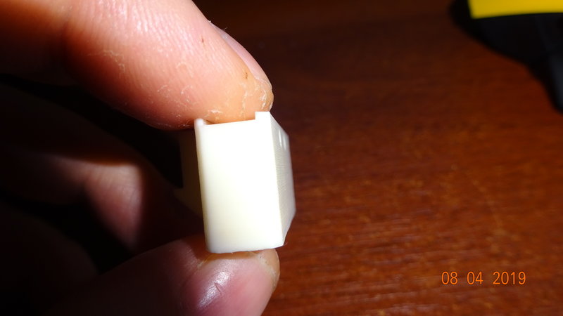

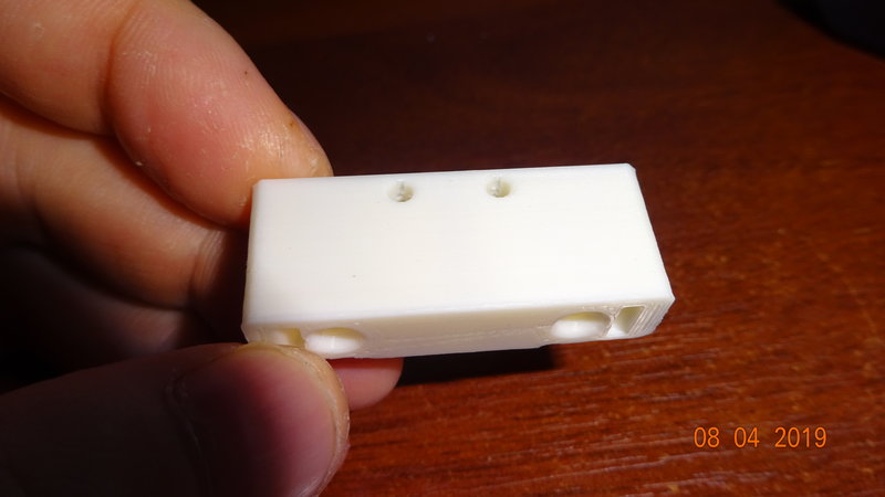

Мужики стоит дальше заморачиваться с качеством или лучше уже не сделать (шаг по Z 0.15 мм)? в принципе я даже еще магниты к валам по Z не ставил, может их даже покупать не стоит.
Непрочитанное сообщение Kaktus » 08 апр 2019, 17:53
jeka писал(а): ↑
08 апр 2019, 10:52
Моделька не подходящая для оценки качества. Какую нибудь комплексную модельку для оценки качества распечатай и посмотри.

Непрочитанное сообщение jeka » 08 апр 2019, 18:17
Ок, сейчас чего нибудь поищу.
Непрочитанное сообщение 3D-SPrinter » 08 апр 2019, 18:37
jeka писал(а): ↑
08 апр 2019, 10:52
Нормальное качество. Магниты можно и не ставить. От валов и подшипников зависит - если люфта на валах нет, если стол за перёд пошатать, то магниты не нужны. Если немного "блямкает", то желательно поставить магниты. На некоторых режимах печати возможны резонансы, когда стол начинает вибрировать. В этом случае магниты полезны. На других режимах печати зазоры на валах компенсируются весом стола. Так что наличие магнитов - не боевой параметр.
