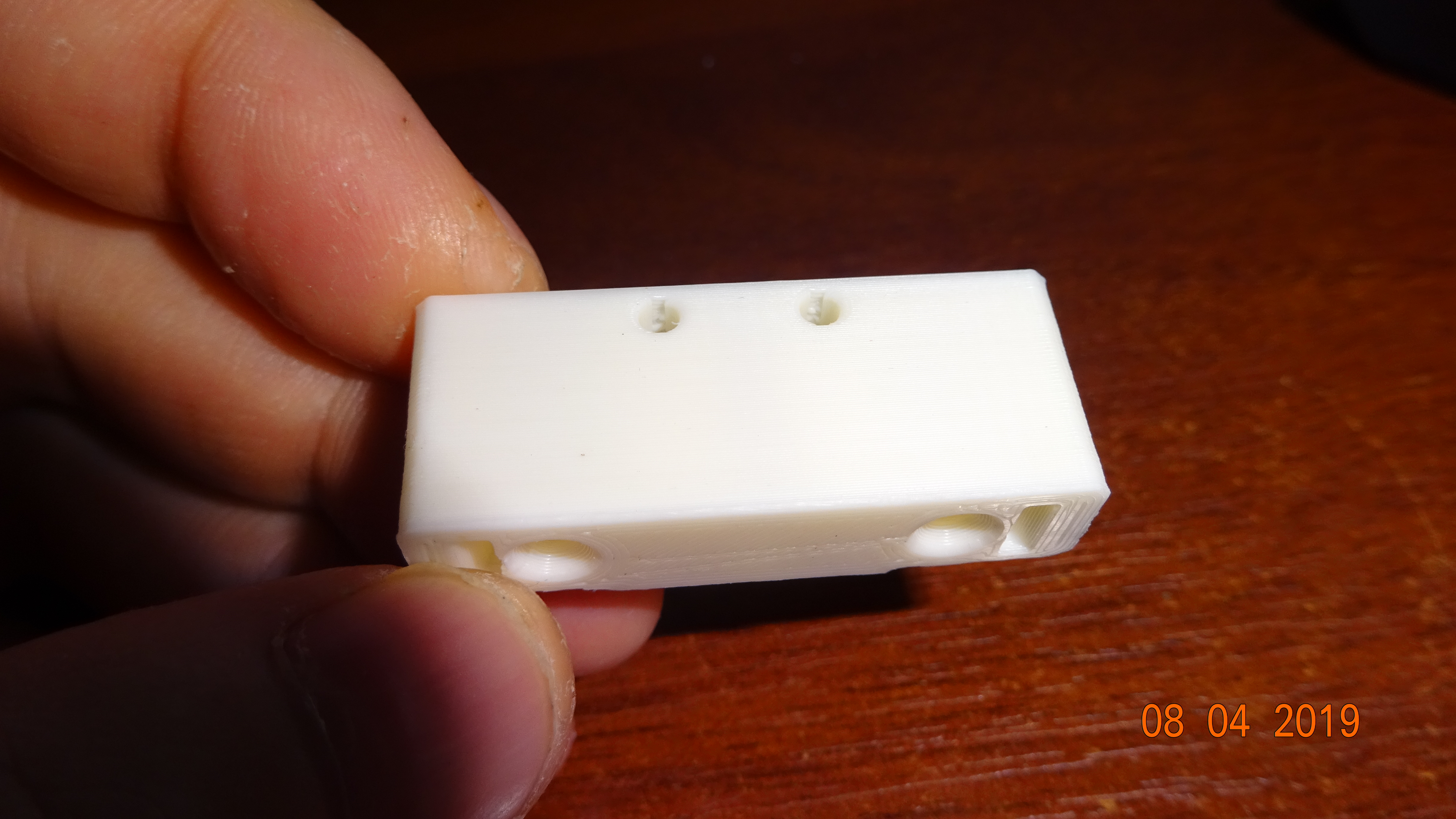

Мужики стоит дальше заморачиваться с качеством или лучше уже не сделать (шаг по Z 0.15 мм)? в принципе я даже еще магниты к валам по Z не ставил, может их даже покупать не стоит.

Моделька не подходящая для оценки качества. Какую нибудь комплексную модельку для оценки качества распечатай и посмотри.

Нормальное качество. Магниты можно и не ставить. От валов и подшипников зависит - если люфта на валах нет, если стол за перёд пошатать, то магниты не нужны. Если немного "блямкает", то желательно поставить магниты. На некоторых режимах печати возможны резонансы, когда стол начинает вибрировать. В этом случае магниты полезны. На других режимах печати зазоры на валах компенсируются весом стола. Так что наличие магнитов - не боевой параметр.
