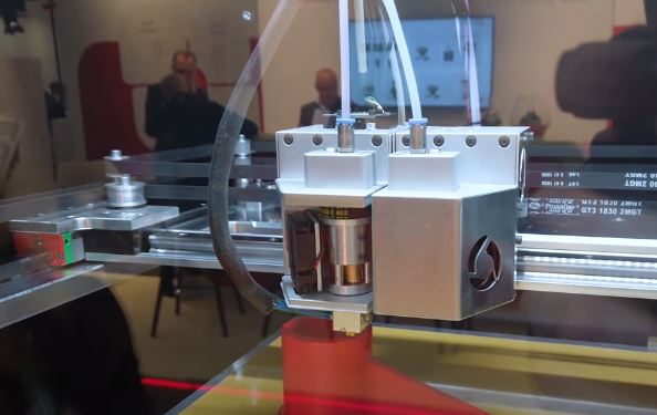

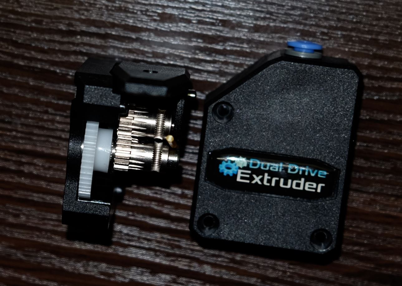

Именно этот экструдер Mellow Orbiter V1.5- я и видел в живую.... Ценник правда уже опустился в двое. Большой разницы со своим Боуден с двойным обжимом при печати не увидел. Только у меня стоят нержавеющие фитинги.
Просто сравните давление которое получите от двигателя 0,1 Nm при 1А с планетарным редуктором (коэффициент редукции я не нашёл - он может быть от 3 до 8 на однорядном редукторе) - ну пускай будет 8 - то есть 0,8Nm и с двух обжимным редукторным боуден экструдером
там шаговый двигатель с усилием 40 Nm при 1,4А - то есть при редукции 3 получим 120 Nm - ..... Ну и не забываем, что движки ограничены по скорости и рывку . И при большом коэфициенте редукции не сможем быстро дернуть пруток назад при ретракте .... так что тут всё не так однозначно......

Lenivo, для Орбитера заявлено "up to 9.4Kg" с 20 мм блинчиком.
Насколько я понимаю, этого предостаточно.
Лежит на столе, ждёт своего часа :)
Re: Директ-экструдер и тюнинг 3D-SPrinter PRO Techno
Непрочитанное сообщение Lenivo » 11 ноя 2021, 14:34
Mazayac писал(а): ↑
11 ноя 2021, 13:15
Отфотографируйте его по максимуму - пока не поставили. Интересно....И интересно у вас есть описание сколько шагов на 1 мм выставлять надо в настройках?
Вещь интересная, но пока сильно переоцененная. Так как пока не нужна, то просто отслеживаю....
Так что пишите и фотки прикладывайте, впечатлениями поделитесь.... Наверное лучше отдельную тему завести.

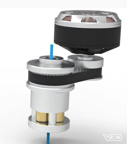

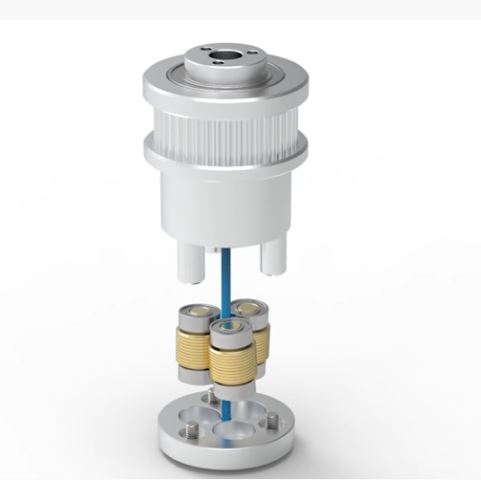

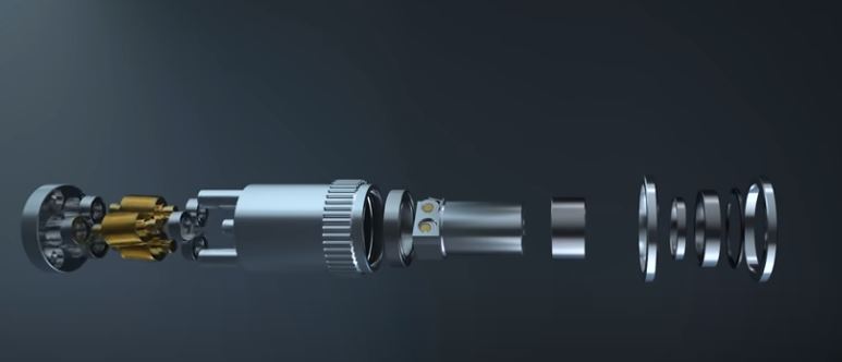

Таких конструкций много - о такой разновидности и писал.... А тут с тремя роликами с резьбой - ротационные экструдеры.... прикольная тема.
https://youtu.be/OVhw3XlrDuY
Непрочитанное сообщение Lenivo » 11 ноя 2021, 16:30
Ротационный экструдер
Ротационный экструдер.JPG (21.17 КБ) 9039 просмотров
Ротационный экструдер 1.JPG (38.46 КБ) 9033 просмотра
Ротационный экструдер2.JPG (23.53 КБ) 9033 просмотра
Ротационный экструдер3.JPG (19.71 КБ) 9033 просмотра
Ротационный экструдер4.JPG (22.44 КБ) 9033 просмотра
