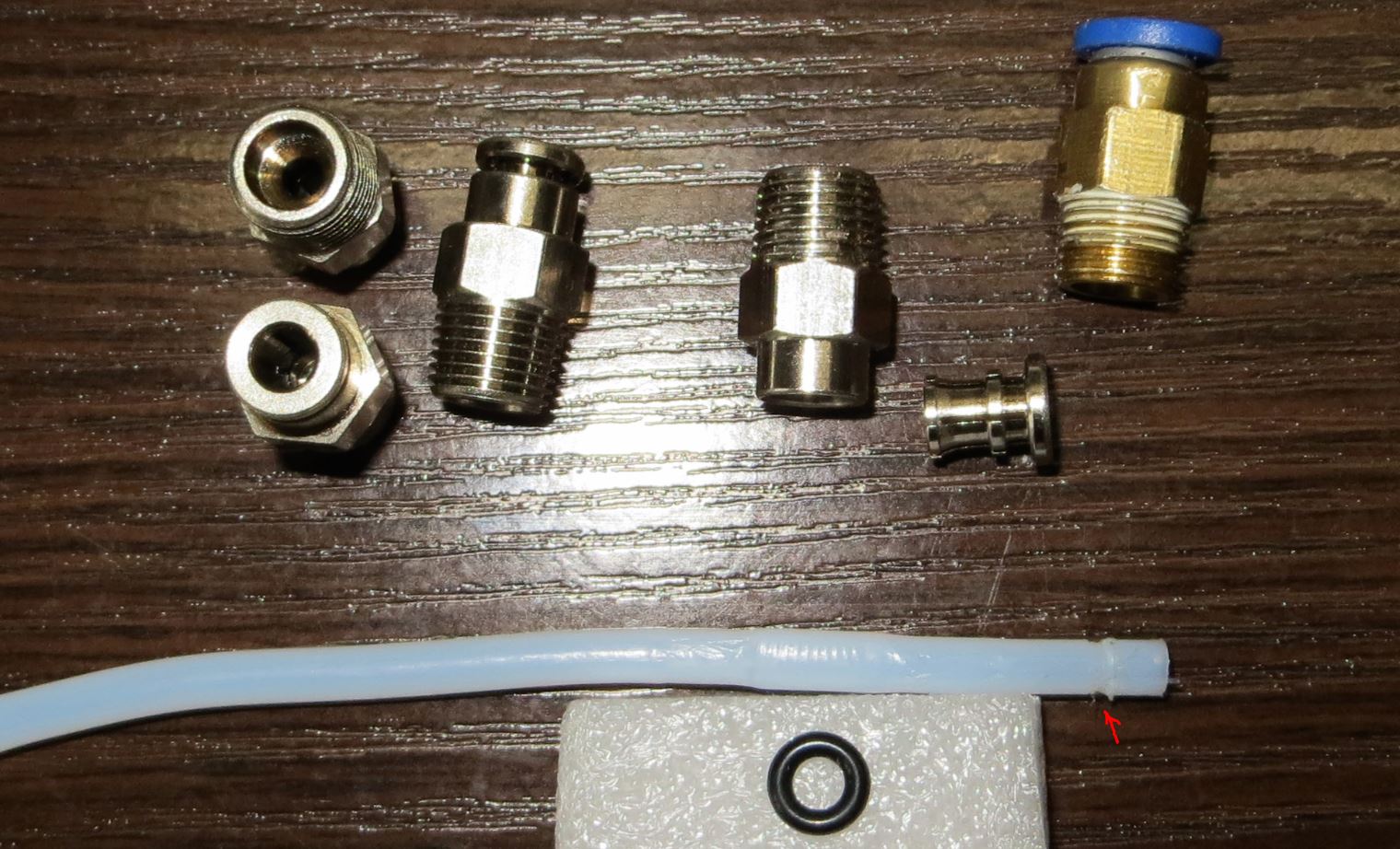

Именно этот экструдер Mellow Orbiter V1.5- я и видел в живую.... Ценник правда уже опустился в двое. Большой разницы со своим Боуден с двойным обжимом при печати не увидел. Только у меня стоят нержавеющие фитинги.
Просто сравните давление которое получите от двигателя 0,1 Nm при 1А с планетарным редуктором (коэффициент редукции я не нашёл - он может быть от 3 до 8 на однорядном редукторе) - ну пускай будет 8 - то есть 0,8Nm и с двух обжимным редукторным боуден экструдером
там шаговый двигатель с усилием 40 Nm при 1,4А - то есть при редукции 3 получим 120 Nm - ..... Ну и не забываем, что движки ограничены по скорости и рывку . И при большом коэфициенте редукции не сможем быстро дернуть пруток назад при ретракте .... так что тут всё не так однозначно......
