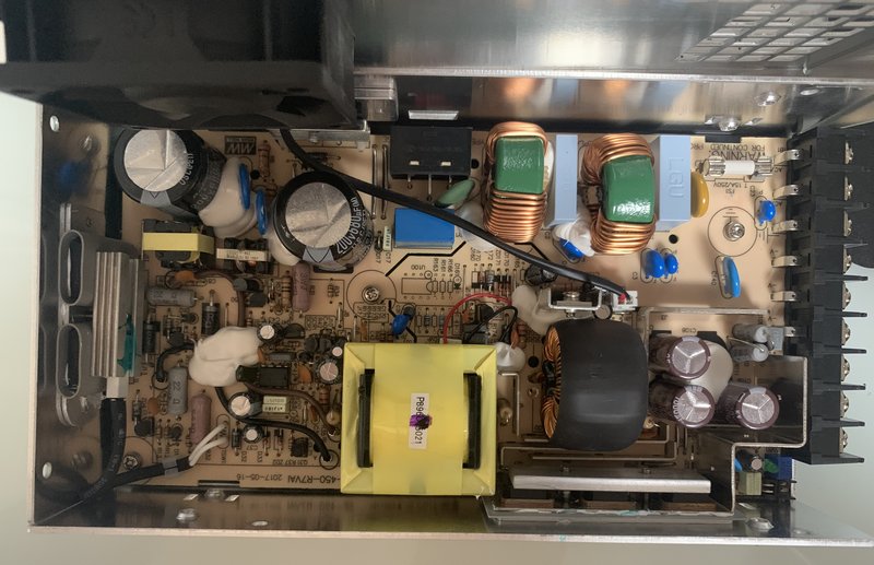

Вот что в SE-450-24
Что можете сказать? Я в этом ничего не понимаю) Как ни странно, они используют вентиляторы sunon на 12 вольт.

Re: Ремонт электроники 3D-SPrintera.
Непрочитанное сообщение 3D-SPrinter » 26 окт 2019, 11:29
Stein писал(а):
26 окт 2019, 10:40
Что можете сказать?
Хороший БП. Немножко аккуратнее обычного за 1000 руб. собран.
Stein писал(а):
26 окт 2019, 10:40
Это хорошо, потому что вентилятор - самое больное место дешёвых БП. Сами БП могут годами исправно работать, а вентилятор через несколько месяцев орать начинает.
