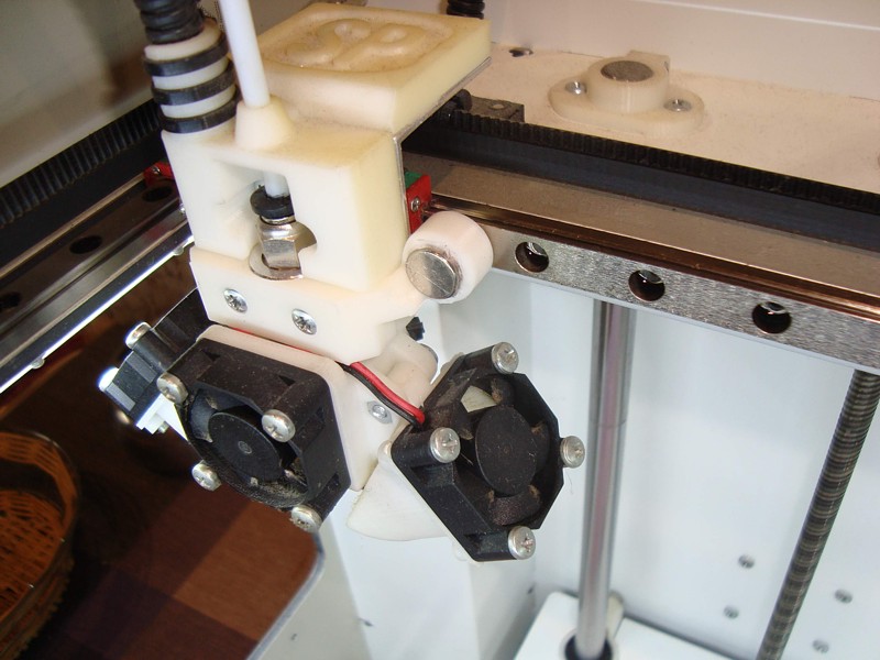

Ослабил ремни, теперь на некоторых скоростях дико звенит У каретка. Похоже ловит резонанс. Как с этим бороться? Рельсы Китай. Только менять?

Непрочитанное сообщение 3D-SPrinter » 16 мар 2021, 13:46
Alxlm писал(а): ↑
16 мар 2021, 11:37
Y-кареток две. Почему только одна звенит? Так не бывает. ;)
Alxlm писал(а): ↑
16 мар 2021, 11:37
Если это всё же Х-каретка головы, то магнитный прижим поставить.

Непрочитанное сообщение Alxlm » 16 мар 2021, 13:48
Да, та которая одна )
А что это за прижим?

Непрочитанное сообщение 3D-SPrinter » 16 мар 2021, 14:47
Alxlm писал(а): ↑
16 мар 2021, 13:48
Магнит 10х10 мм. Зазор между магнитом и рельсом 0.2-0.3 мм, магнит приклеен на циакрин.
