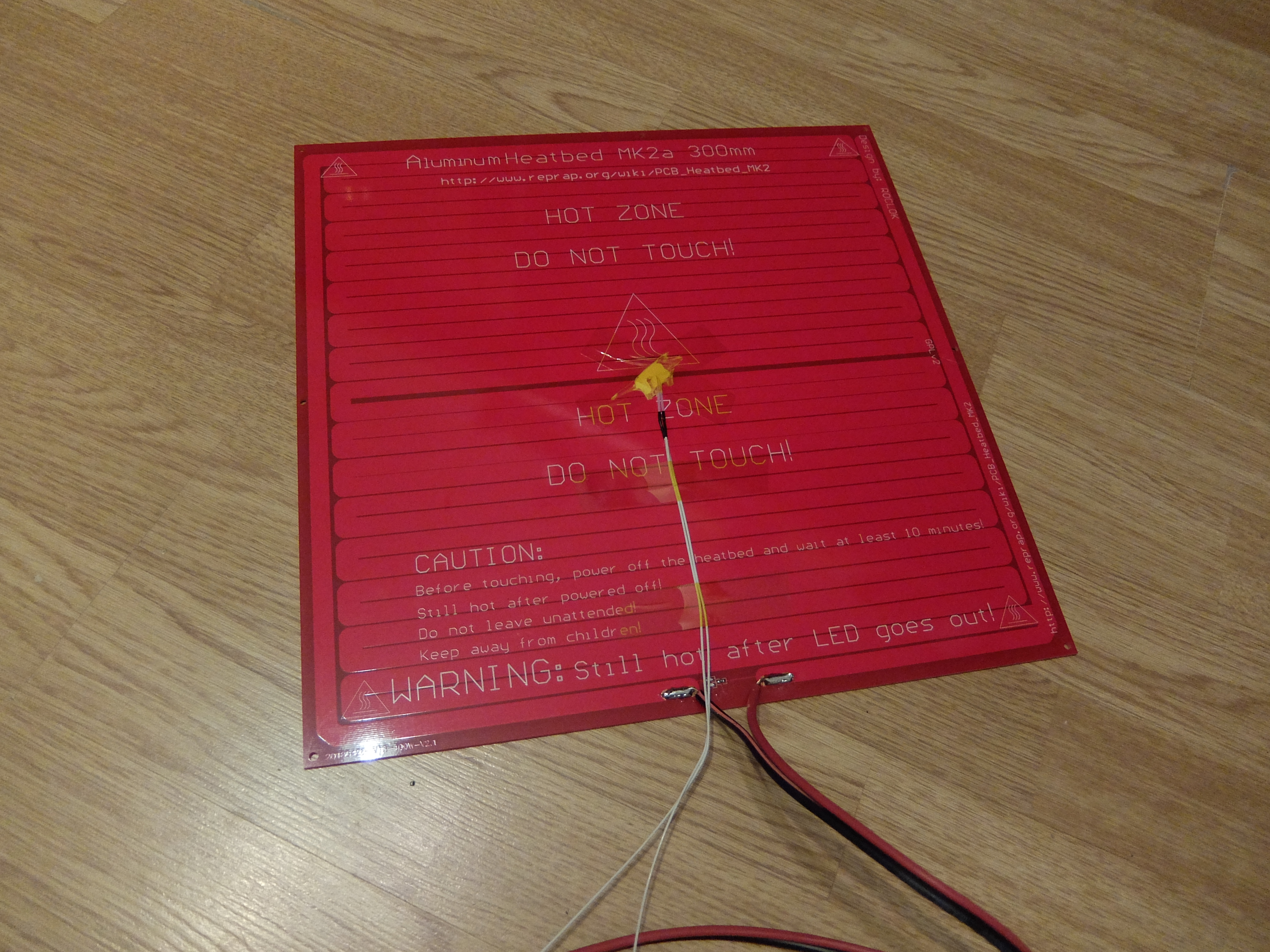

И ещё пара нубских вопросов. Алюминиевый красный стол MK2a, дорожки, 2 контакта, 2 светодиода (похоже) - все на одной стороне. Эта сторона верхняя?
Датчик уже установлен в центральном отверстии в некой жёлтой массе и с обеих сторон заклеен лентой, похожей на скотч. Это всё готово к работе? Просто были разные инструкции по поводу сборки столов, и не понятно, это другие комплекты были или купленное в КНР всё перемонтировать надо.

Красный стол с дорожками - он не алюминиевый, а текстолитовый с медными проводниками (дорожками).
Если только два контакта - то это стол только на 12В. На 24В идет трехконтактный стол. (можно самому подключить либо на 12В, либо на 24В).
На два светодиода можно не обращать внимания, гореть будет все равно только один. Именно эта сторона верх, да.
Термистор установленный в отверстие стола лучше переклеить непосредственно на плоскость стола, на нижнюю. Рядом с этим отверстием. Масса на самом деле белая - это теплопроводная паста. А скотч как раз желтый)
Зачем же на нём написали Aluminium? Заказывал по таблице где указано "Стол с подогревом 300х300 мм (потребляет 16,7 А при питании от 24 В)"
Очень желательно. Потому что чаще всего китайцы сами не понимают, что делают, и как оно работает.
Понятия не имею. Но это хорошо, что стол текстолитовый. С алюминиевым проблем гораздо больше.
