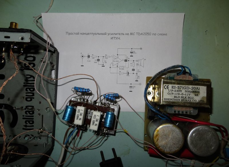

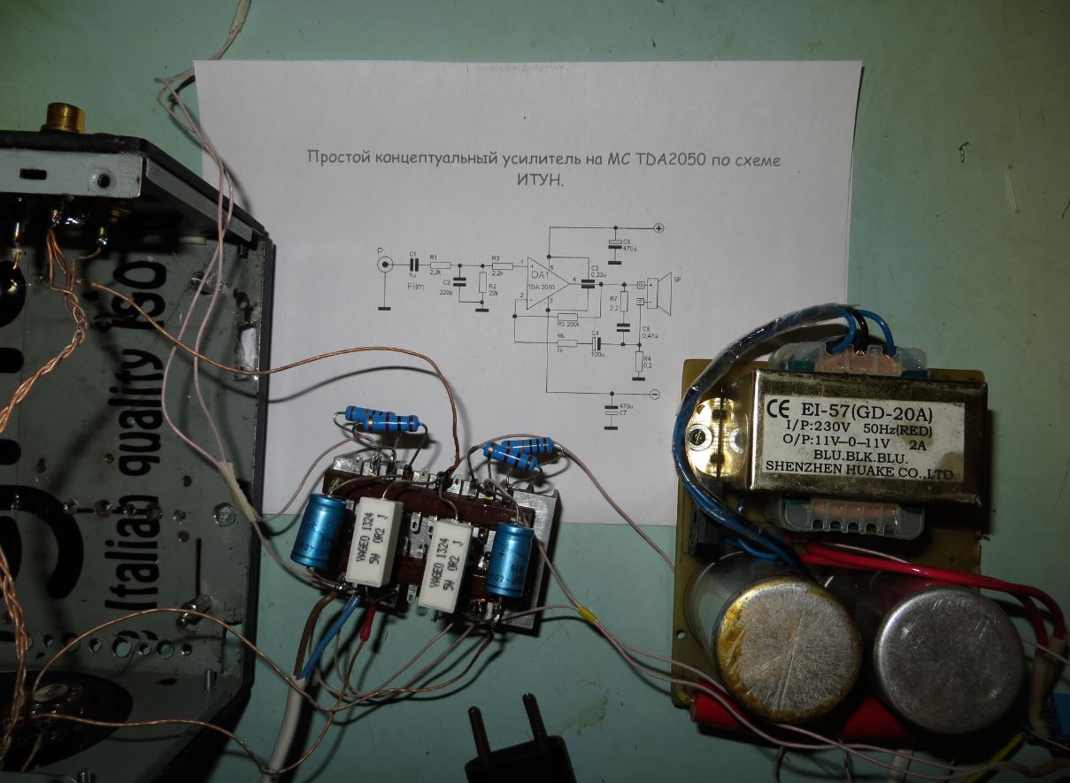

Пишите подробнее по данной теме - разбередили старый интерес. Долго возился с TDA2030,2050,7265,7294 и LM-камим . С TDA - у меня три усилителя сделано. НА 2050 - постоянно слушаю в качестве компьютерного усилителя с ПроАками - чувствительностью 86дБ. С LM - у меня звук получался хуже чем с TDA. На LT смотрел - смотрел так и не сделал.
На 2050 - у меня общий БП на два канала - по 66000 на плечо, то 132 000 мкф (шесть мундорфов по 22000 мкф)+ на каждую микросхему 2050 по 10 мкф полипропилена на плечо-подпаянных прямо к ноге микросхемы.

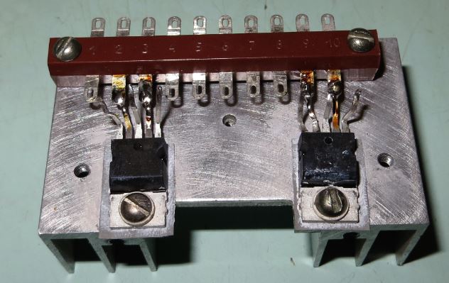

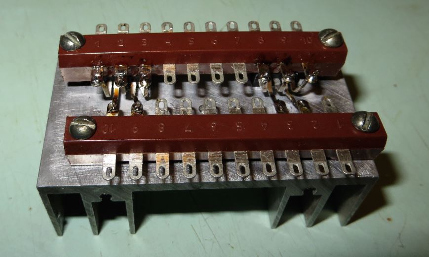

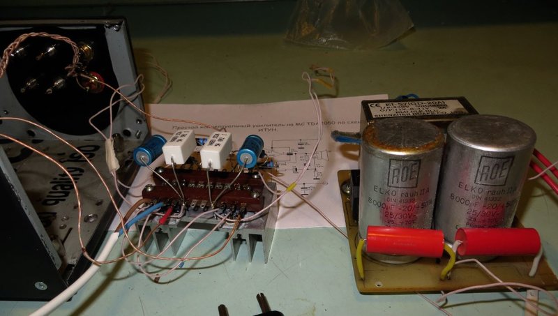

Вот кстати один из макетов с монтажом без печатной платы - развлекался со схемотехникой ИТУН - не пошла мне:
ИТУН TDA-2050 3.JPG (61.18 КБ) 12392 просмотра
ИТУН TDA-2050 4.JPG (66.46 КБ) 12392 просмотра
ИТУН TDA-2050 5.JPG (54.93 КБ) 12392 просмотра

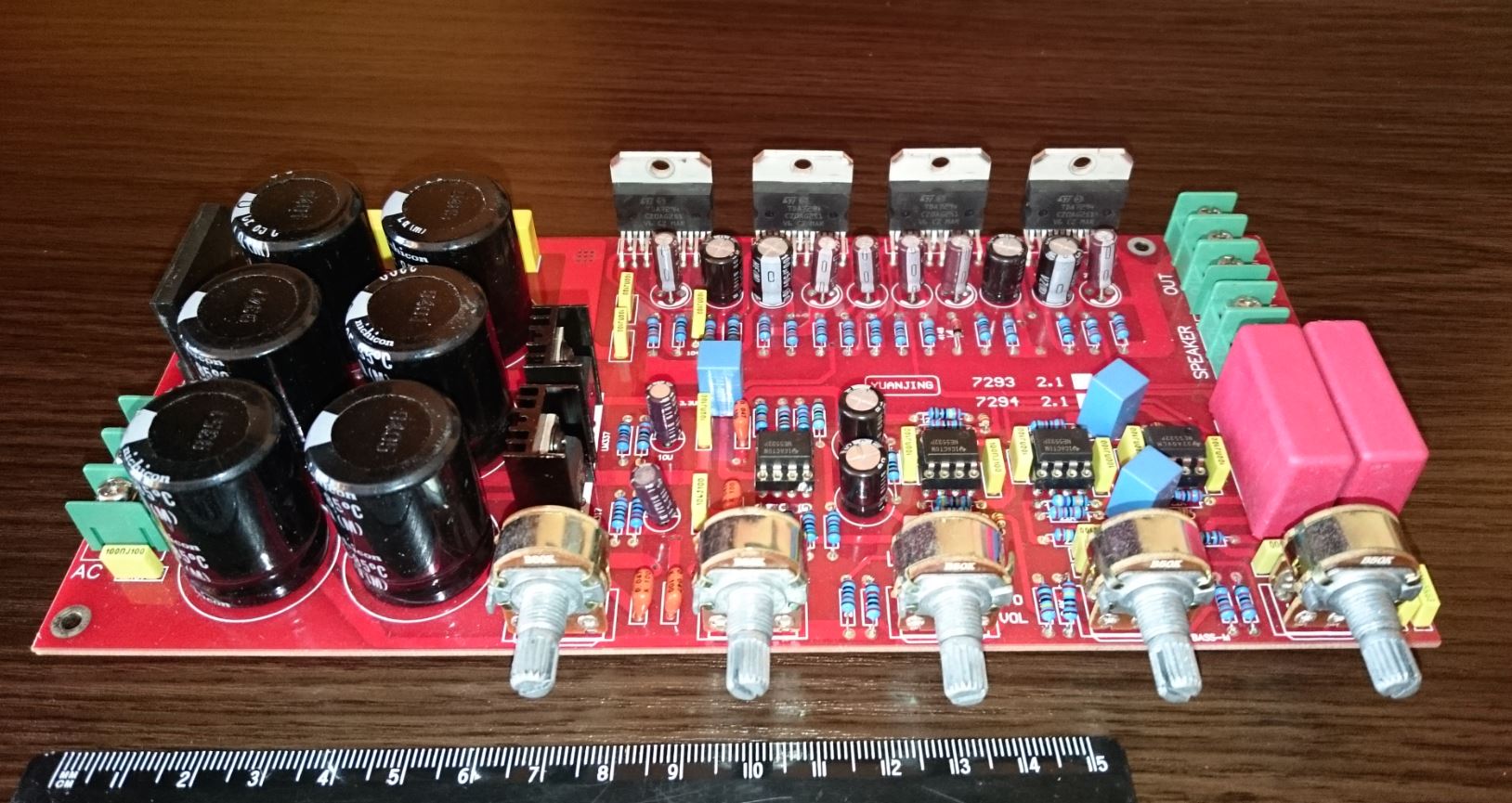

Покупал и готовый усилитель на TDA7294 - стерео+ мост на саб + пред с коррекцией тембров ВЧ и НЧ. Комплектацию (при цене 1,5 рублей) хоть и выбрал получше, но все равно хреноватенькая - играл так себе, но динамик саба мне порвал. Потом спаял макет сам по даташиту и посхеме Георгия Крылова - играл значительно лучше, но , всё равно, мне на TDA2050 больше понравился усилитель.

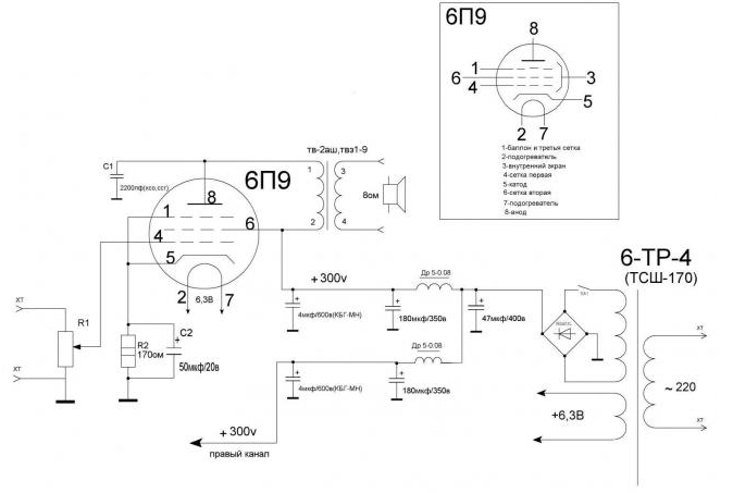

Lenivo, Здравствуйте! А можете схему на 6п9 дать? Собрал по одной схеме но как то не звучит((( На TDA 7294 и 6н3п собрал хороший звук, а 6п9 не хочет звучать)

Вот по этой схеме делал, не запела.

Непрочитанное сообщение Lenivo » 04 мар 2018, 11:04
Dmitry31 писал(а): ↑
04 мар 2018, 07:49
Я примерно по такой схеме делал. Ваша схема сушествует, но там надо очень муторно подбирать конденсаторы. Вот подробное по данной схеме обсуждения. Концептуально - однокаскадные, одноламповые схемы выигрывают за счет отсутствия межкаскадных конденсаторов - ваша же схема содержит несколько конденсаторов в звуковой цепи. И эти конденсаторы должны быть очень высокого качества иначе они сильно испохабят звук.
https://audioportal.hi-fi.ru/showthread ... осмещением
Лучше бы собрать классический вариант.

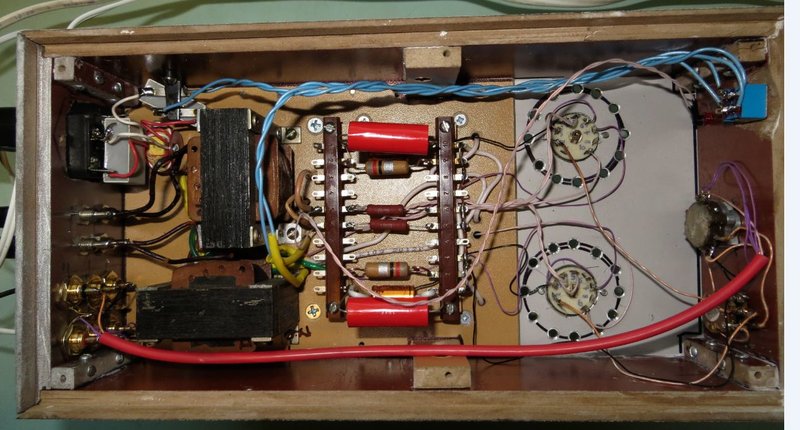

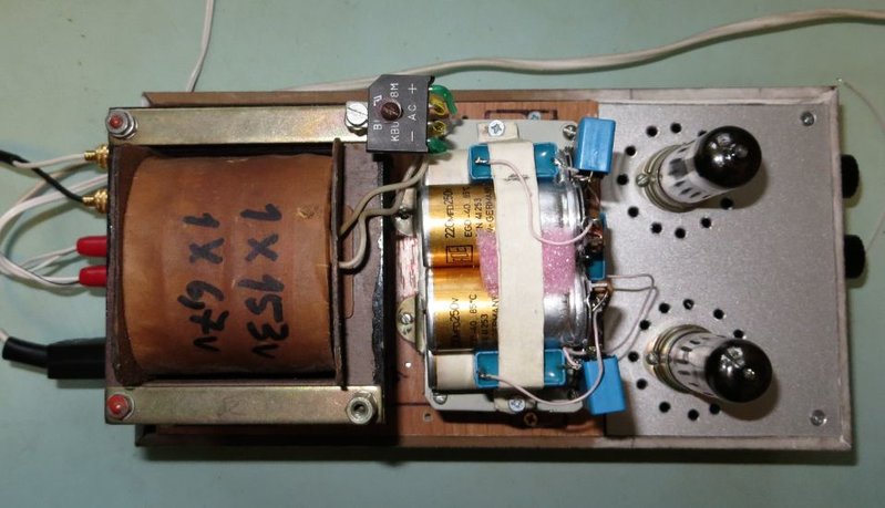

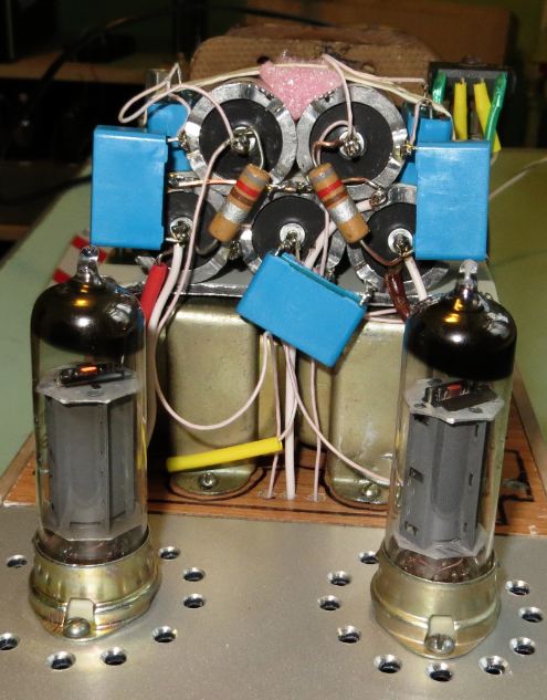

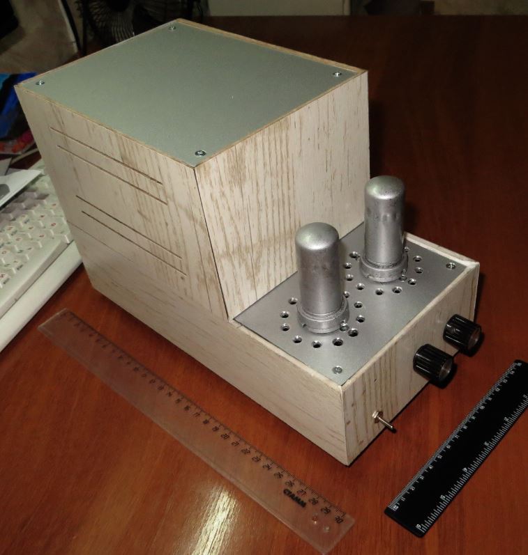

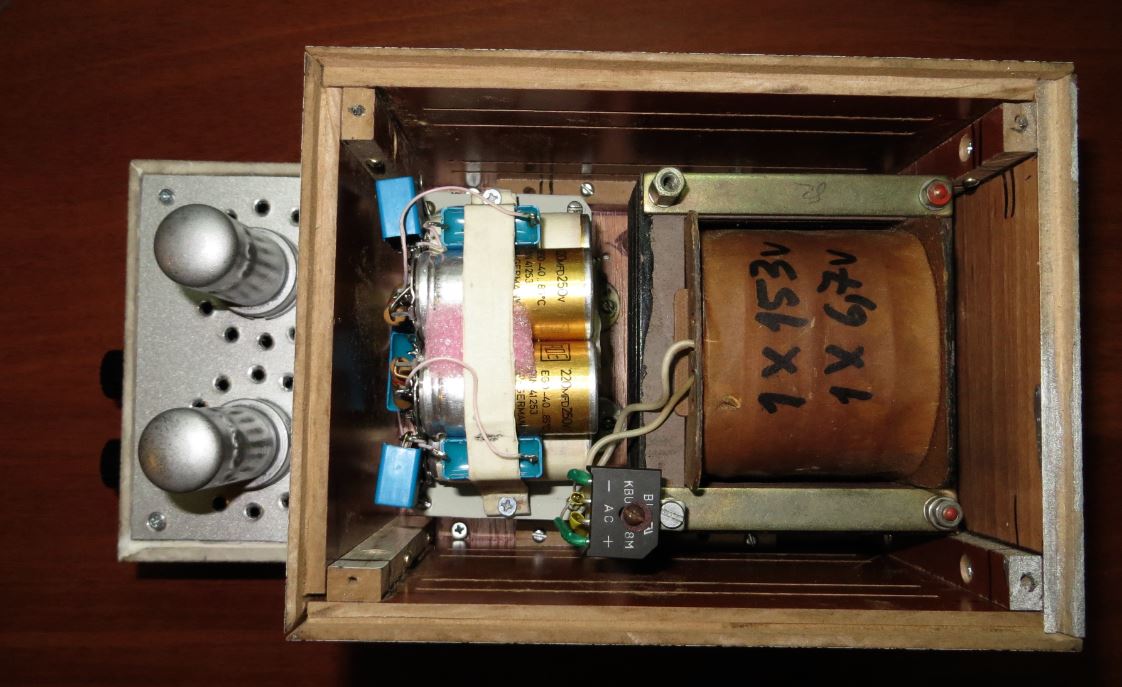

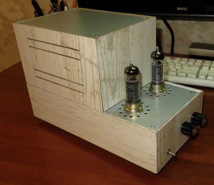

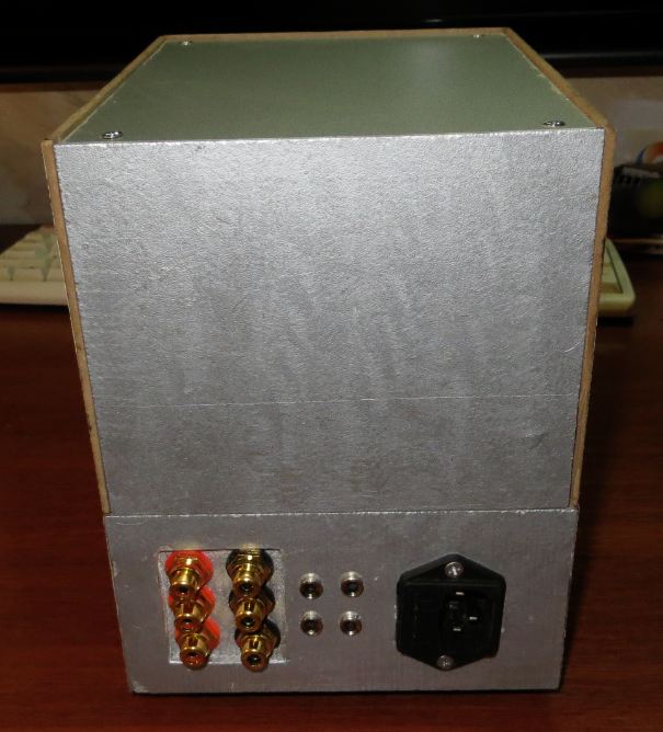

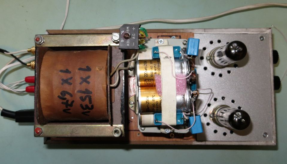

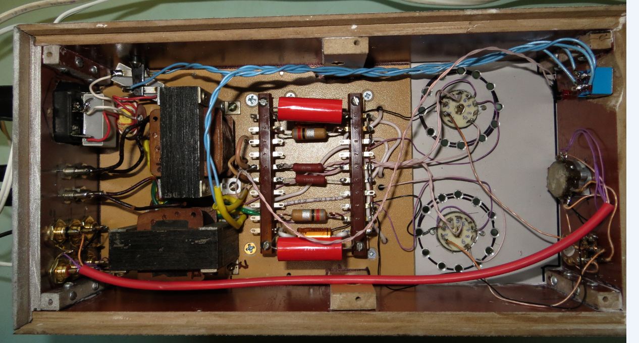

Вот я делал однокаскадный одноламповый на 6п9 , потом переделал на EL 83 (6п15п).
SE 6п9 однокаскадный одноламповый -2 .JPG (75.24 КБ) 12214 просмотров
Однокаскадный SE EL 83 -3.JPG (65.57 КБ) 12214 просмотров
Однокаскадный SE EL 83 -6.JPG (56.7 КБ) 12214 просмотров
Однокаскадный SE EL 83 -7.JPG (62.68 КБ) 12214 просмотров
Вот ветка с правильными схемами по данному усилителю:
https://audioportal.hi-fi.ru/showthread ... 4%ED%FB%E9
Вообще одноламповые схемы крайне трудно настраивать, я штук пять макетных усилителей сделал прежде, чем за нормальный одноламповый усилок взяться. Крайне не советую с такого усилителя начинать. Лучше сделать сперва начального уровня на 6п43п.
