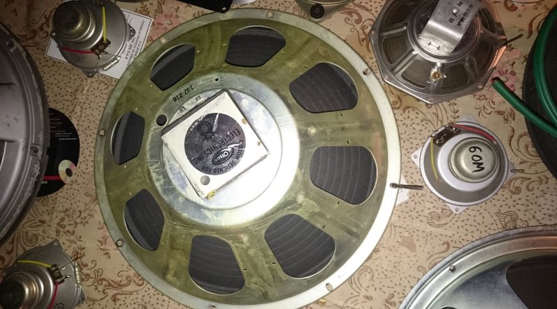

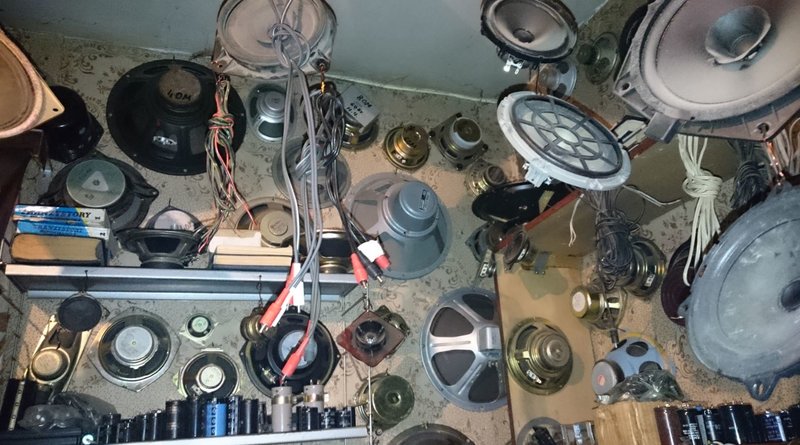

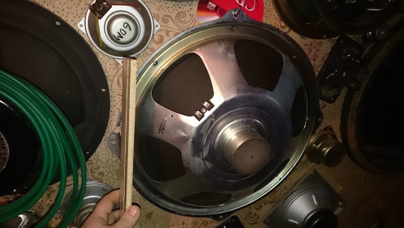

Андрей - твой набор для трёх полоски - это дорогой набор. А вот купленные на барахолке динамики по 150-200 рублей пара - это бюджет. У нас на барахолке раньше и 40 см динамики продавали по 800-1000 рублей штука... :lol: :lol:

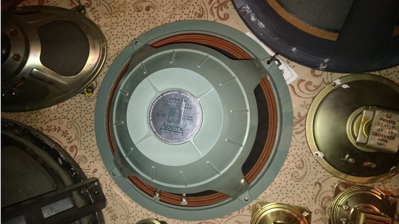

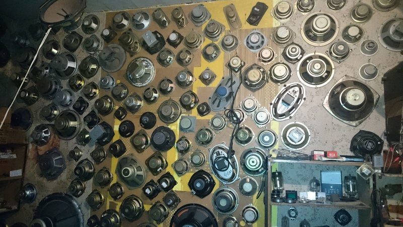

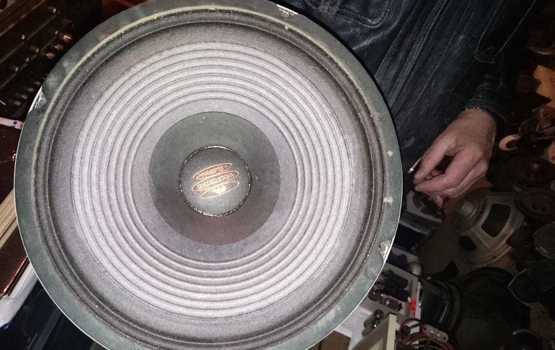

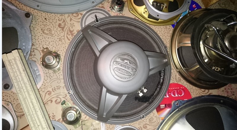

А сейчас продают вполне нормальные динамики - в основном с импортных кинескопных телевизоров и разломанных музыкальных центров 1990-2000 г.в.
Есть у нас в городе места где можно затариться и очень хорошими винтажными динамиками и послушать их при выборе, но к сожалению нам уже очень не бюджетно выходит - стоимость е-вау+доставка+ наценка продавца за риск повреждения динамика в дороге. Как-то это так выглядит(очень известное у нас в городе место):
Вот могут наглядно объсянить и дать послушать насколько текущая фирменная акустика хуже играет настоящего винтажного HI-FI и какой отстой современные МАССОВЫЕ китайские динамики.

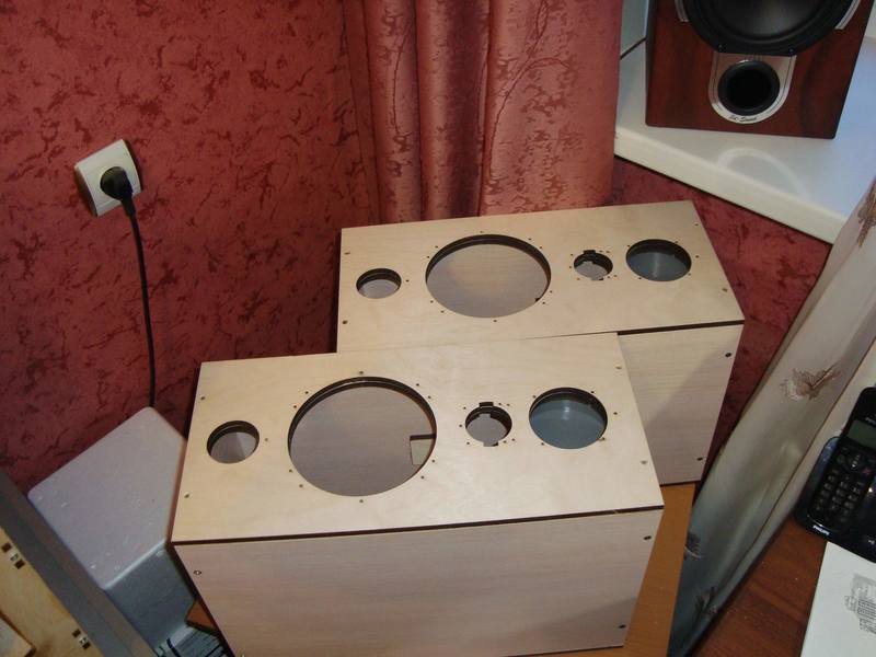

Есть такое дело, наигрался... :D И с винтажными динамиками и с современными. Тоже когда-то с радиорынка тащил весь хлам и чего-то из него пытался сделать. Покупную акустику пытался допиливать, но как можно допилить заведомо-хреновые динамики? Их можно только заменить, а тогда уж лучше и корпус новый под правильные динамики сделать. Тем более, что это очень несложно и недорого.

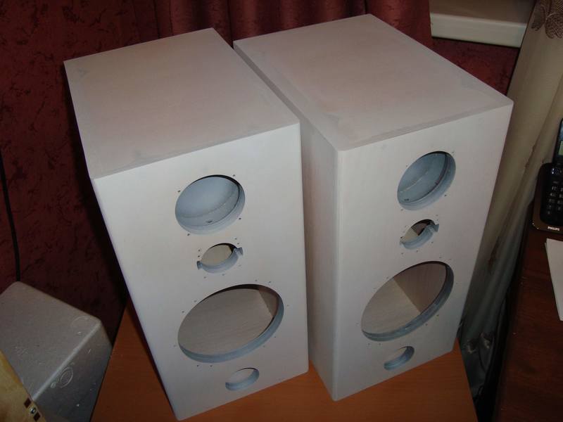

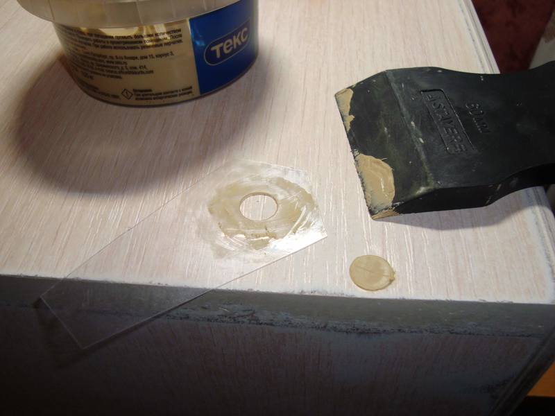

Для примера - вот эти ящики я собрал позавчера за один вечер прямо в кабинете. Без шума и пыли (на полу ковролин даже пылесосить не пришлось).
Технология отработанная - перёд и зад клеятся из нарезанной лазером фанеры 8 мм, боковые стенки нарезаны в супермаркете Оби из стандартной плиты ЛДСП 16 мм за 10 минут попутно походу в Ашан за едой (у нас оно всё в одном торговом центре).
Дальше, конечно, предстоит немного шума и пыли - закругление углов ручным фрезером, шпаклёвка, обдирка шлифмашинкой и грунтовка аэрозольной краской под оклейку плёнкой. Но всё это накрайняк делается прямо в городской квартире, или в подъезде (если соседи не против). Мне вот, например, лень везти эти ящики в свою же мастерскую в коттедже, проще в городе на балконе запилить. Что я, пожалуй, сегодня и сделаю. :)

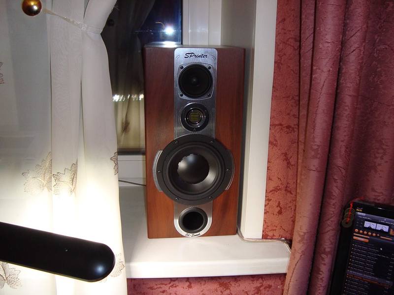

ЗЫ. А у меня новые колоночки за пару вечеров между делом (с подходами к ним на 10-15 минут) зашпаклевались и загрунтовались. :)
