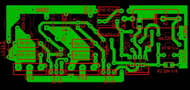

Да там и собранные платы есть по двадцатке. http://forum.vegalab.ru/showthread.php?t=81161
Но на мой взгляд, это несколько избыточная конструкция. И очень сомневаюсь, что там так уж необходим композит (второй операционник).
И больше всего мне не нравится, что схема неустойчивая, склонна к самовозбуду и требует настройки / подбора комплектухи. Красивые схемотехнические решения так не делаются. Красиво - это когда всё просто, надёжно и эффективно, как автомат Калашникова. :)
Если есть сомнения по мощности выходных транзисторов, то можно в "динамите" поставить 2SA1943/2SC5200.

Кстати, я и платку под большие транзисторы уже поправил, кому надо в .lay - пишите в личку.
