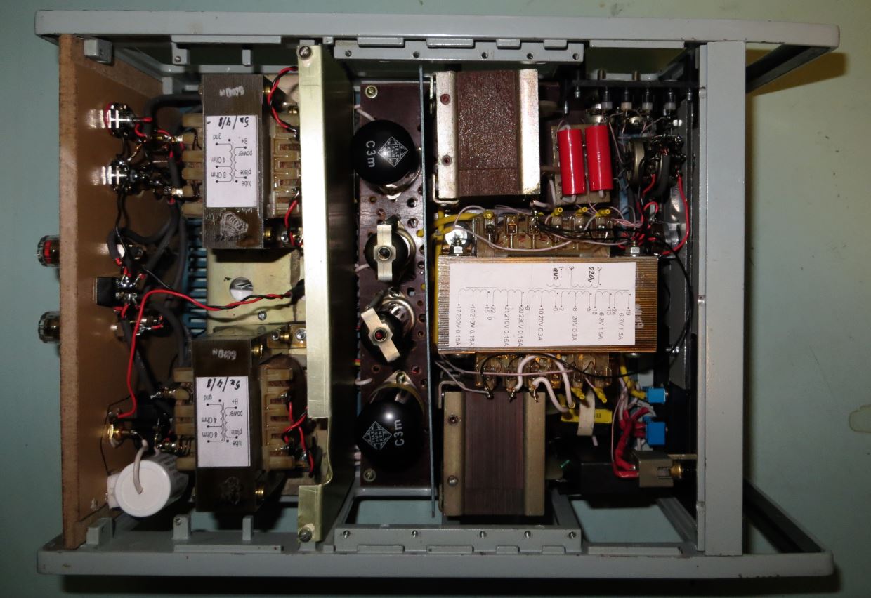

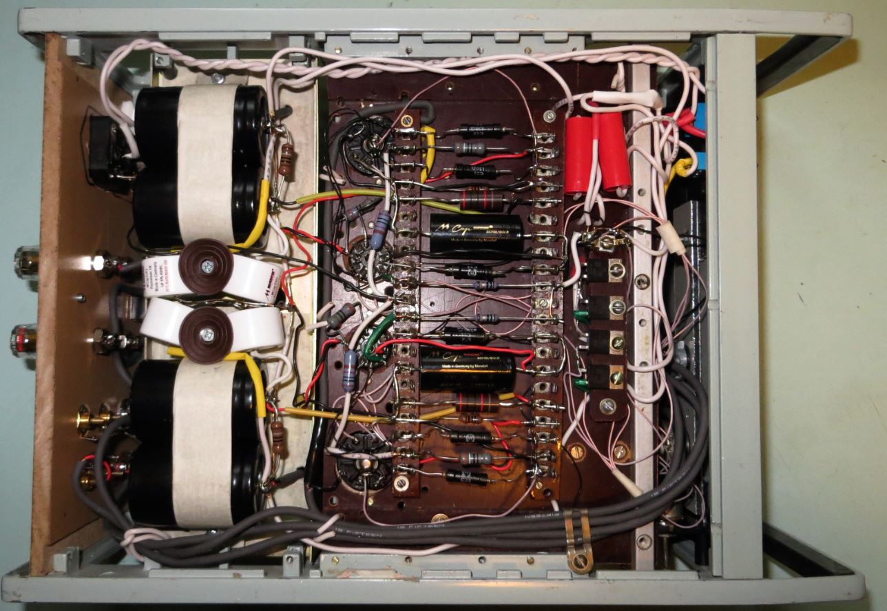

6п14п и 6п43п - это лампы аналоги, различаются слегка по звуку, ну и если делать с автосмещением надо разные катодные сопротивления ставить.
У меня сейчас текущий основной усилитель на аналоге 6п43п сделан (SE c3m+EL86).
А вообще их сделал достаточно много и вот такой был (выходные трансформаторы Телефункен):
По поводу китайского усилителя- так там основного нет -выходных и силового трансформаторов. А именно от их качества зависит звук в первую очередь.
Если есть набор силовой трансформатор и выходные трансформаторы, очень советую попробовать собрать схему 6Н8с+6п13с - я с этой схемой впервые смог получить нормальный звук от лампового усилителя и сделать такой усилитель, что он у меня переиграл Ресивер АРКАМ.

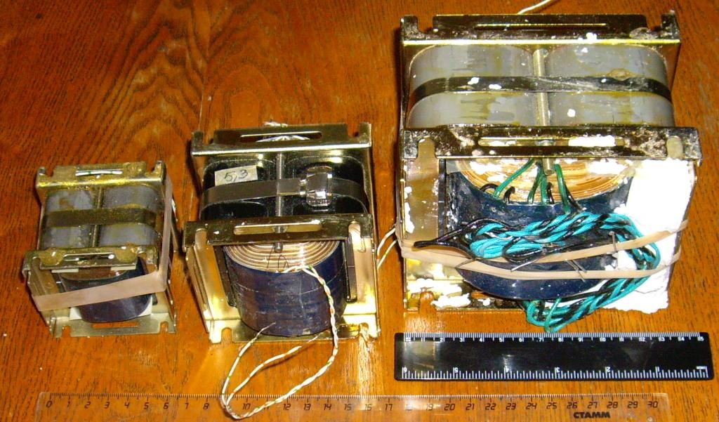

Вообще нормальный размерчик выходных трансформаторов примерно такой:
SE 6Q7G+E235L 2.JPG (77.35 КБ) 4729 просмотров
Или такой
Вот сравнение с обычным ТВЗ1-9
Вот ещё трансформаторы и дросселя

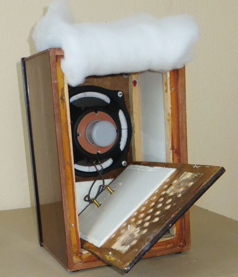

Динаудиовские динамики и их аналоги - это неподъемно для 80% усилителей на рынке.
Широкополосники 10 ГД-36К - нормальные динамики. Если корпус хорошо проклеить изнутри звукопоглотителем будет вполне нормально играть.
У меня были такие колонки. Потом когда купил немецкие ширики эти динамики ушли влёт - в течении недели, что говорит о хорошем спросе на них, если они в работоспособном состоянии. По крайней мере вы на них услышите именно звучание усилителя, а не кривых деталей кроссовера колонки.
Но если это те колонки, которые у вас на фото рядом с ламповым усилителем - то корпус маловат по литражу для данных динамиков - что выражается в ослаблении баса (или даже в полном его отсутствии). А с учётом ваших маленьких выходных трансформаторов , то полоса у вас вообще ниже 150 -120 Гц не играет. Корпус для них надо раза в два-три больше по литражу.
У меня вот в таких корпусах они были - но и то маленькие для них, я потом корпус еще в три раза больше заказал.
Сперва пробовал такой же как у вас объем на корпусах от 4А28
Динамики Олега Руллита-колонка.JPG (57.93 КБ) 4703 просмотра
Потом на корпусах от Романтики, только в оформлении "ПАС"- дырок сзади насверлил:
Романтика с динами от Олега Руллита 6.JPG (68.12 КБ) 4703 просмотра
А сейчас в таких корпусах:
Но как правильно заметил Андрей выше - усилитель надо затачивать под конкретные АС. То есть с одними АС усилитель будет играть хорошо, а с другими хуже. А вообще найти на такие динамики данные и обсчитать корпуса для них в программе. Андрей здесь давал ссылку на программу для расчёта корпусов, звукопоглотителя и типа акустистического оформления , если не путаю называется BASSpro 6( ну или как так похоже).
