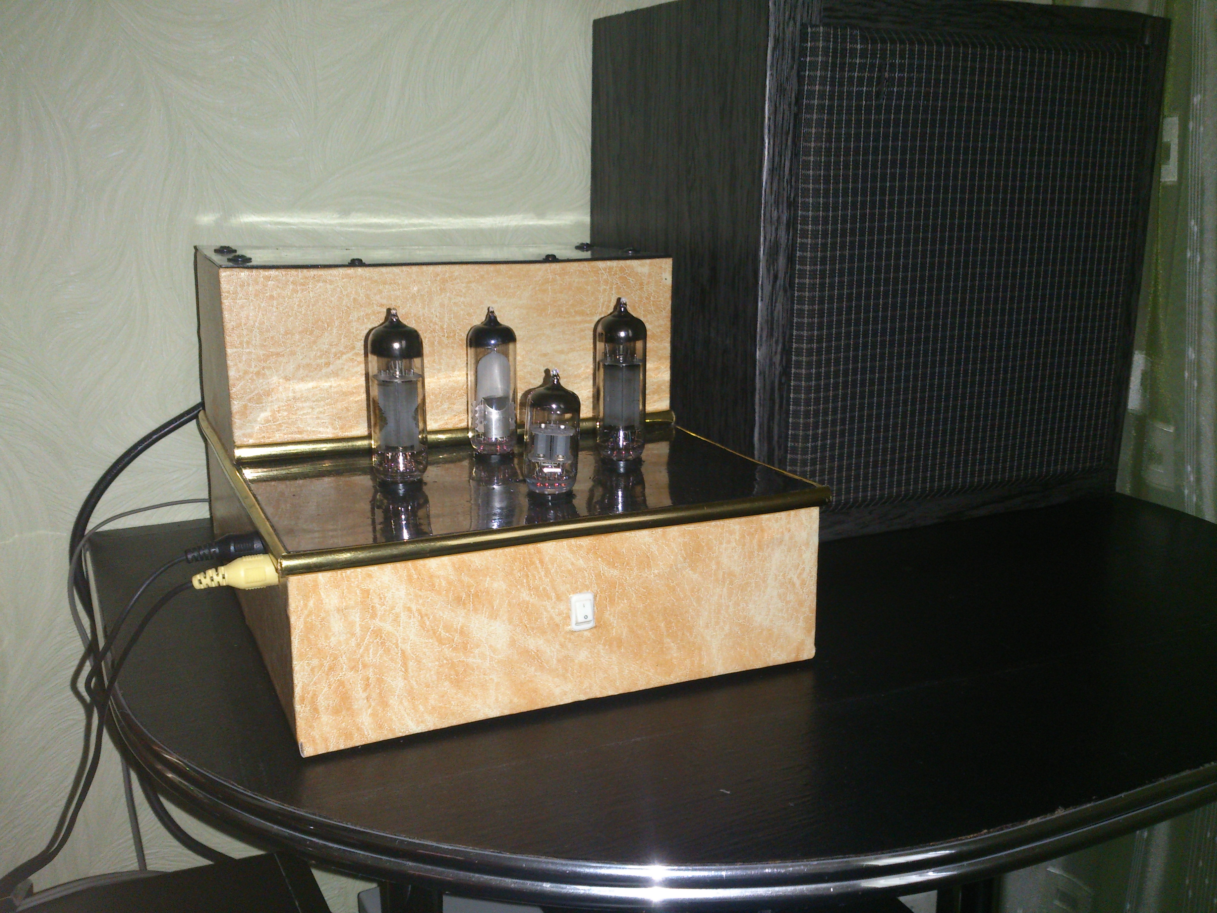

Я как то делал на 6н3п и 6п14п, так вот он у меня то звучал то не звучал я не понимал что с ним не так, скорее всего лампы были старые уже севшие, но когда он начинал звучать звук просто завораживал. Как по сравнению с ним будет усилитель на 6п43п? Ни знаю теперь толи опять делать на новых лампах 6н3п и 6п14п или делать какой вы мне посоветовали?
Opera Снимок_2018-03-04_175712_yandex.ru.png (127.29 КБ) 5016 просмотров

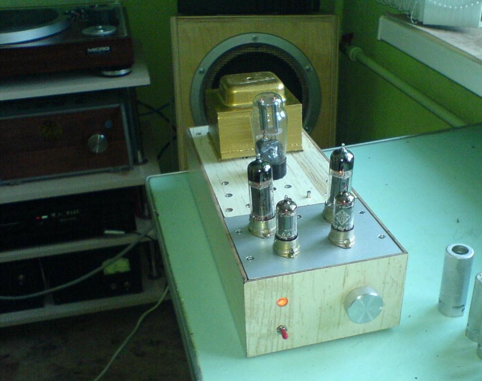

А вообще их сделал достаточно много и вот такой был (выходные трансформаторы Телефункен):

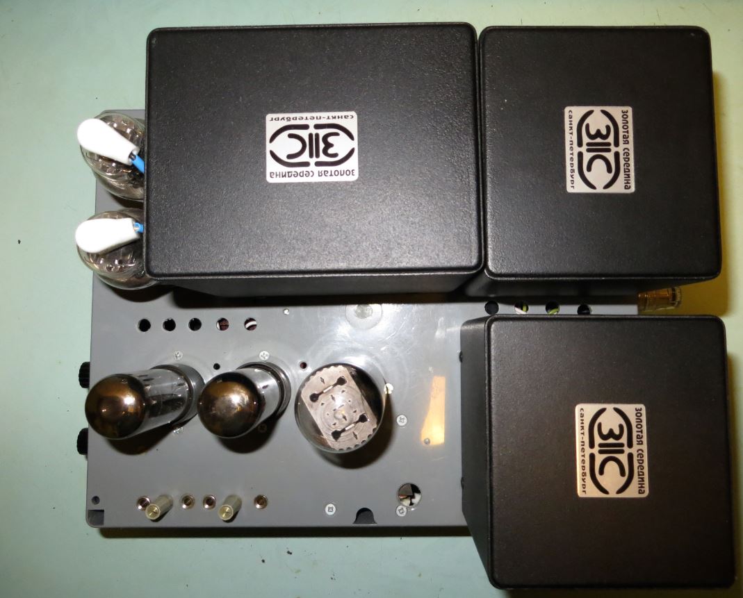

Вообще нормальный размерчик выходных трансформаторов примерно такой:
SE 6Q7G+E235L 2.JPG (77.35 КБ) 5010 просмотров

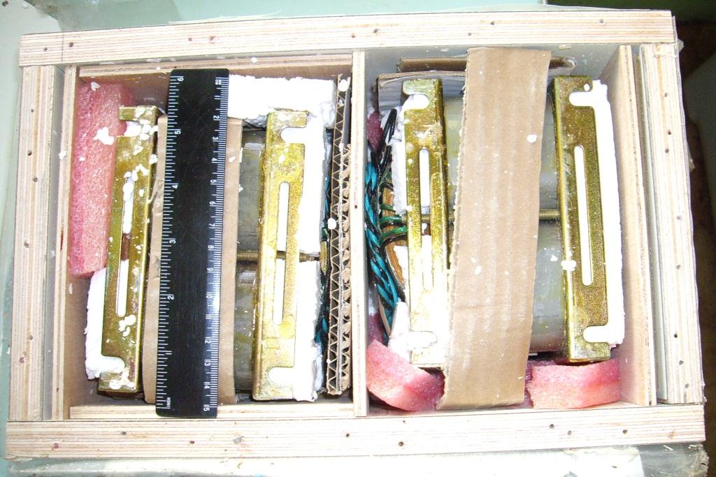

Вот ещё трансформаторы и дросселя

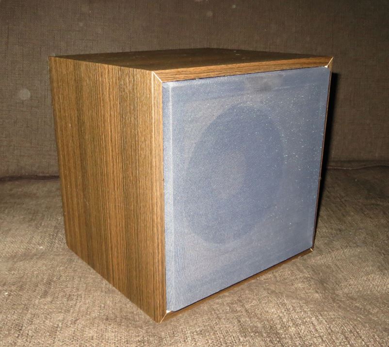

Но если это те колонки, которые у вас на фото рядом с ламповым усилителем - то корпус маловат по литражу для данных динамиков - что выражается в ослаблении баса (или даже в полном его отсутствии). А с учётом ваших маленьких выходных трансформаторов , то полоса у вас вообще ниже 150 -120 Гц не играет. Корпус для них надо раза в два-три больше по литражу.
У меня вот в таких корпусах они были - но и то маленькие для них, я потом корпус еще в три раза больше заказал.
Сперва пробовал такой же как у вас объем на корпусах от 4А28
Динамики Олега Руллита-колонка.JPG (57.93 КБ) 4984 просмотра

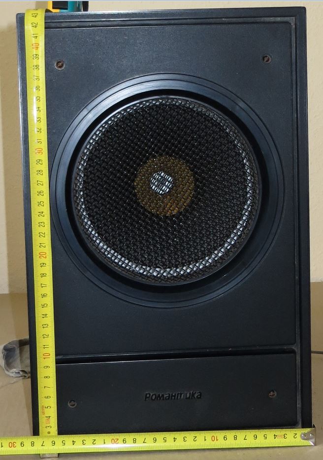

Потом на корпусах от Романтики, только в оформлении "ПАС"- дырок сзади насверлил:
Романтика с динами от Олега Руллита 6.JPG (68.12 КБ) 4984 просмотра
Нет я их переделал в большой корпус литров на 80 примерно. Бас вполне приличный а вот качество звука каша всё как то не разборчиво, трансы выходные надо хорошие с силовиком.
