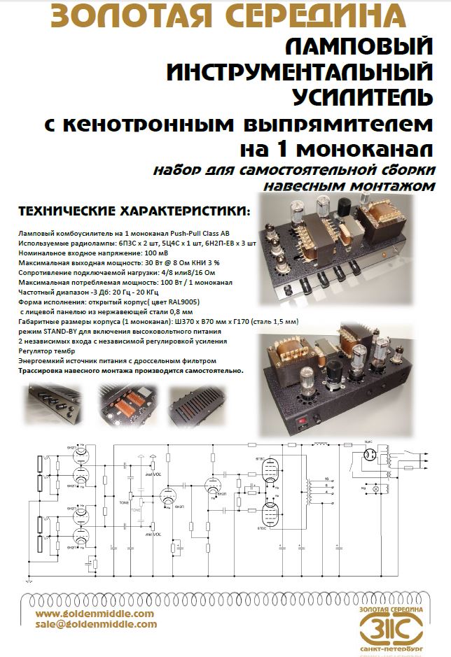

По ламповому комбику -посмотри КИТ
COMBOKENOTRON_adv.zip
(483.7 КБ) 483 скачивания
https://soberi.pro/i3191520-kombousilit ... kanal.html
Трансформаторы - а это главное и это отличает Российские усилители от китайских, здесь очень хорошие. Я пользуюсь именно этой фирмой.
Но можно собрать по этой схеме и без покупки кита - если найдешь например РИГОНДУ двухтактную - там есть всё нужное для сборки комбика - одноканального. Будет дёшево и сердито, но по качеству на уровне Китайских недорогих агрегатов...
Re: Моя 3Д гитара (Alex Post)
Непрочитанное сообщение Alex Post » 28 сен 2019, 14:44
Неее, 30вт в доме это перебор. Ватт пять "ламповых" за глаза хватает для домашнего музицирования. И двухтактник на выходе там нафиг не нужен. Гитара ж играет в основном середину, поэтому запас мощи для низов, как в хайфае, ей не нужен. 30вт это концертный усилок, к нему 2х12" вешают ;)
Да и по входу там что то наколбашено... Два попарных входа - лично мне непонятно, зачем. В то же время темброблок состоит из одной ручки - для гитары этого маловато.
Я пока изучаю тему в сторону чего то примерно такого, только с нормальным "полупроводниковым" блоком питания (ну не верю я в волшебство кенотронов ;))
Но все это очень неспешно, поскольку пионерский огонь в ..опе пока не разгорелся, а для освоения "азов" вполне хватает и транзисторного "малыша".
