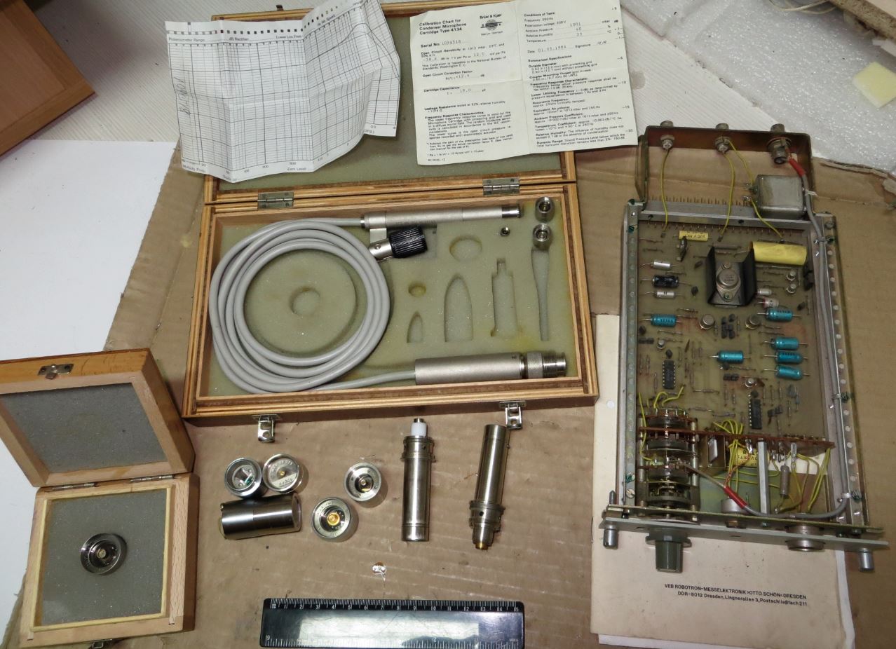

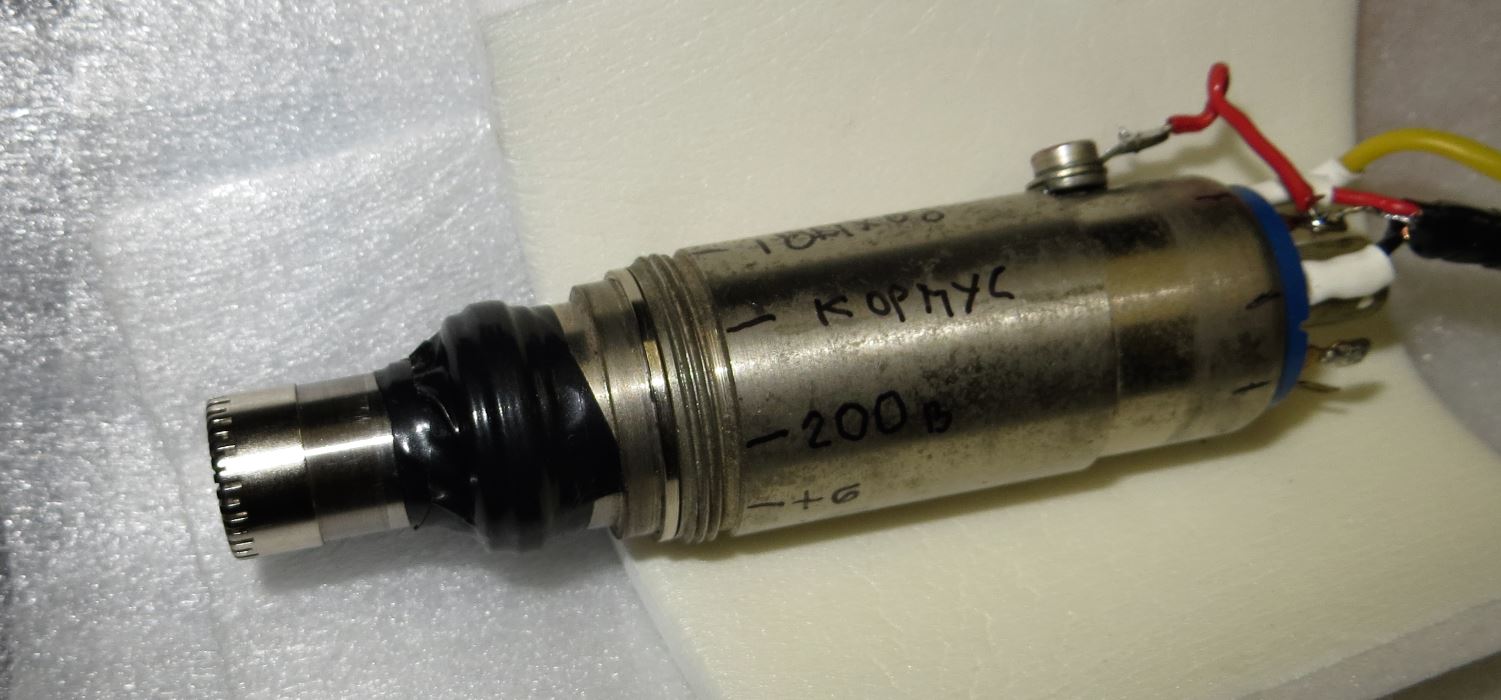

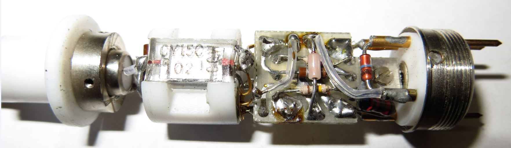

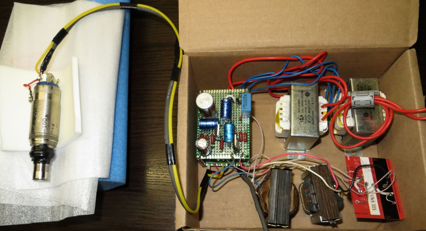

Попробуй записать на измерительный микрофон. Я когда тренировался сделал более 40 мини роликов записи с колонок разными микрофонами - писал на обычный микрофонный вход и простейшую программу записи из стандартных в компе. Потом стал писать на программу Audacity
https://www.audacityteam.org/ .
Потом можно наложить звук на изображение в ролике и всё. Хотя вместо изображения можно и фото вставить или ряд фото.
На звук влияют очень сильно переотражения от стен, пола, потолка - в живую их не слышишь , а на записи всё вылазит и даже шум за окном. Я набрал более десятка разных капсюлей, винтажных микрофонов и порядка 8 головок от измерительных комплексов - как и писал луучший предусилитель для компьютерного микрофона это на одном транзисторе Вот на этой схеме и понимаешь как меняется звук от замены конденсаторов, и их шунтирования - паяешь пишешь ролик, потом паяешь другой капсуль снова пишешь ролик, меняешь кондер снова пишешь ролик - в названии пишешь изменения - например "кондер элна капсль м-60". Или можно на капсюлях маркером цифры написать - и в роликах указывать "1", "2" и т.д.

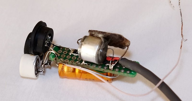

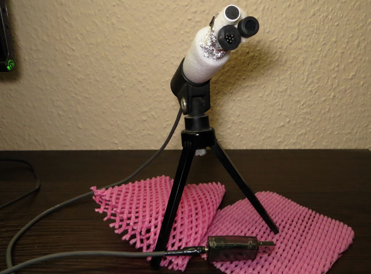

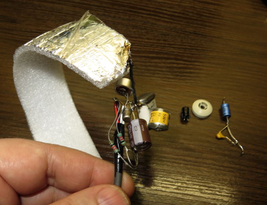

Вот вариант с тремя капсюлями. С тремя капсулями самый интересный звук - но он слегка неправильный - на пиках присутствует три горба от разных капсюлей - от каждого по горбу, но звук из-за этого получается очень интересный. Потом мучился с измерительными комплексами: Есть у меня и полупроводниковые ммикрофонные преды: И Ламповые: А к преду надо ещё блок питания городить с тремя напряжениями питания -+6,+100в.,+200в. Короче пару месяцев поигрался со всем этим и понял- звукооператором и звукорежиссёром мне не быть.

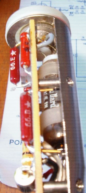

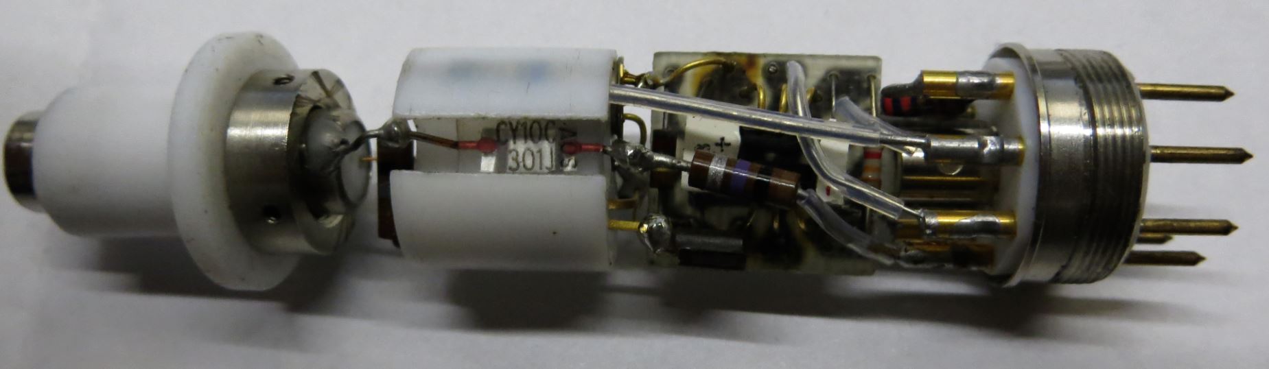

А вообще вот ссылка на разный звук от разных микрофонов и как этот звук подчеркивает или акцентирует разное в записи:
http://www.muzoborudovanie.ru/equip/stu ... e/tube.php

Интересный вариант, надо будет попробовать. А в чём суть, капсюли просто параллельно прицеплены? И капсюли должны быть разные?

Да капсюли прицеплены параллельно. У меня были разные капсюли - просто одинаковых не было. Реально звук лучше, причем у трёх - не у двух и не у четырёх. Не знаю возможно лучше согласование по внутреннему сопротивлению или внутренним емкостям. Мне сильно понравилось.3D-SPrinter писал(а): ↑18 мар 2018, 16:06Интересный вариант, надо будет попробовать. А в чём суть, капсюли просто параллельно прицеплены? И капсюли должны быть разные?
Но через нормальный микрофон с нормальной мембраной звук лучше. Кстати продаются китайские микрофоны с большой мембраной - звуком народ вполне доволен. И по сравнению с американскими и немецкими микрофонами стоят копейки. Есть и USB версии.

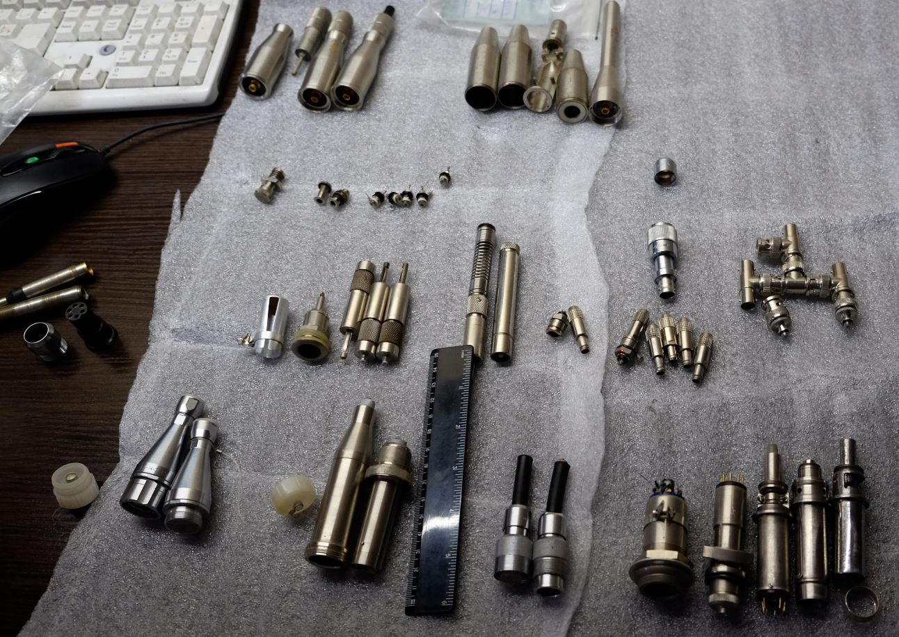

А вот тут основная засада - надо очень кропотливо копать информацию на разные модели микрофонов - есть капсюли 5 мм, 16 мм, есть больше 1/2, 1 дюйм, и больше -50 и 60 мм.
Вот нашёл на похожий микрофон , что и вы выложили - вот у него капсюли 16 мм (скорее размерность - пол дюйма).
