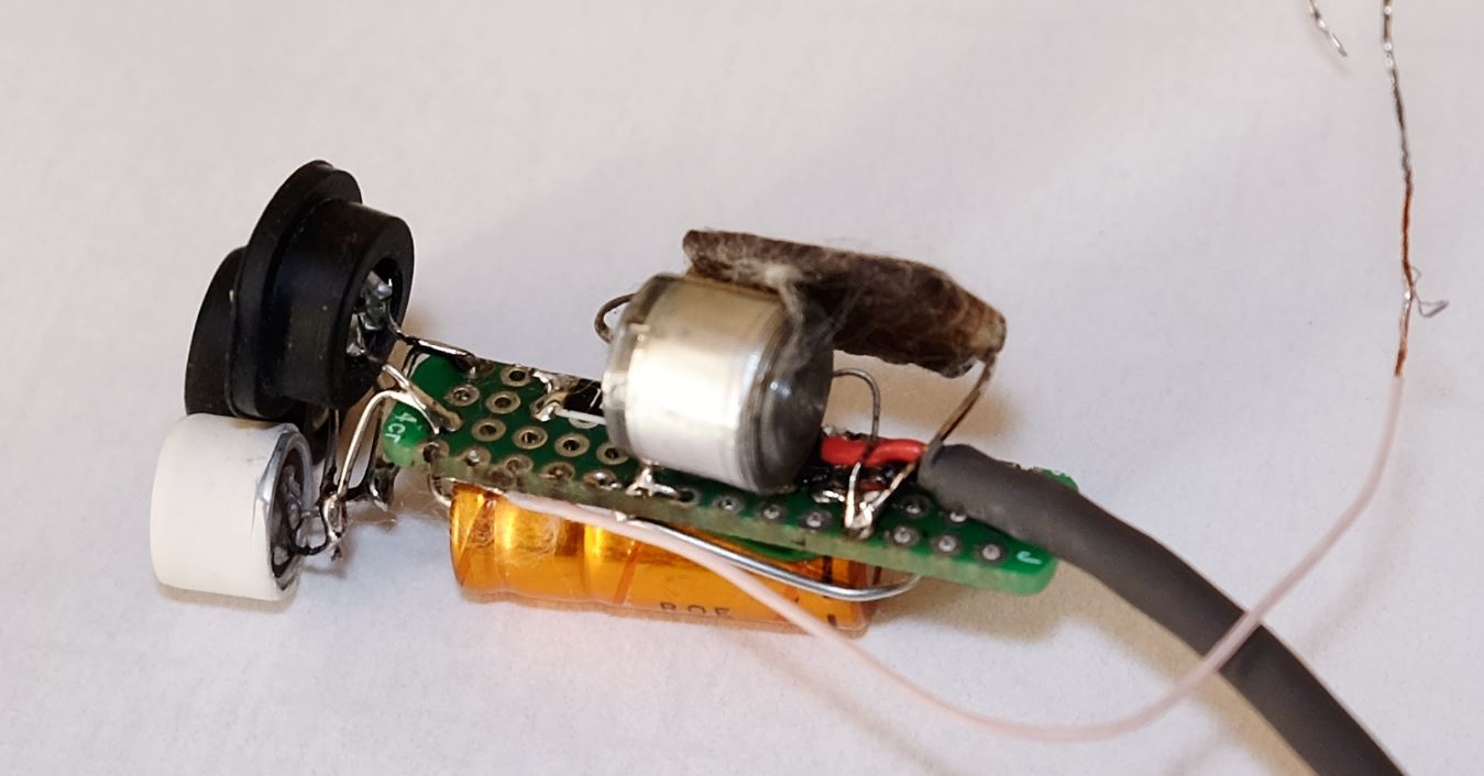

Вот вариант с тремя капсюлями. С тремя капсулями самый интересный звук - но он слегка неправильный - на пиках присутствует три горба от разных капсюлей - от каждого по горбу, но звук из-за этого получается очень интересный.

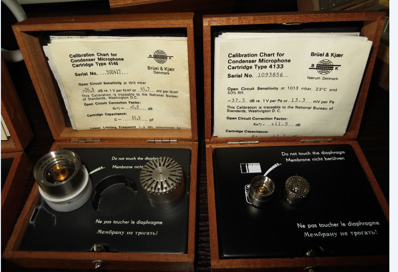

Потом мучился с измерительными комплексами:
Интересный вариант, надо будет попробовать. А в чём суть, капсюли просто параллельно прицеплены? И капсюли должны быть разные?
Да капсюли прицеплены параллельно. У меня были разные капсюли - просто одинаковых не было. Реально звук лучше, причем у трёх - не у двух и не у четырёх. Не знаю возможно лучше согласование по внутреннему сопротивлению или внутренним емкостям. Мне сильно понравилось.
Но через нормальный микрофон с нормальной мембраной звук лучше. Кстати продаются китайские микрофоны с большой мембраной - звуком народ вполне доволен. И по сравнению с американскими и немецкими микрофонами стоят копейки. Есть и USB версии.
