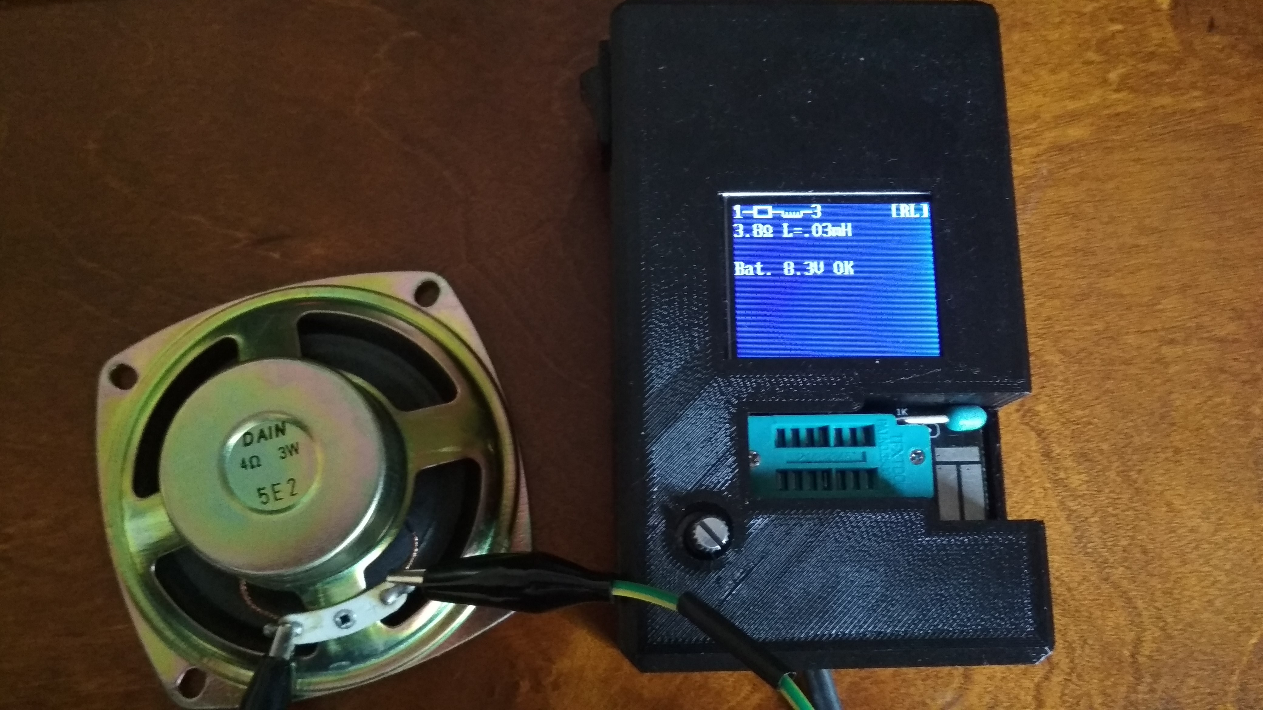

Re: Hi-Fi компьютерные колоночки от SPrinter 3d-Sound
Непрочитанное сообщение Alex Post » 29 апр 2020, 07:29
28 апр 2020, 17:08
Судя по описанию на Алишке, индуктивность он не измеряет
На самом деле, все от прошивки зависит. Мой - измеряет. Да и этот, я думаю, тоже. Просто китаец не написал, т.к. индуктивность мало кому нужно измерять.
P.S. Я лично брал собранный, только корпус печатал :)

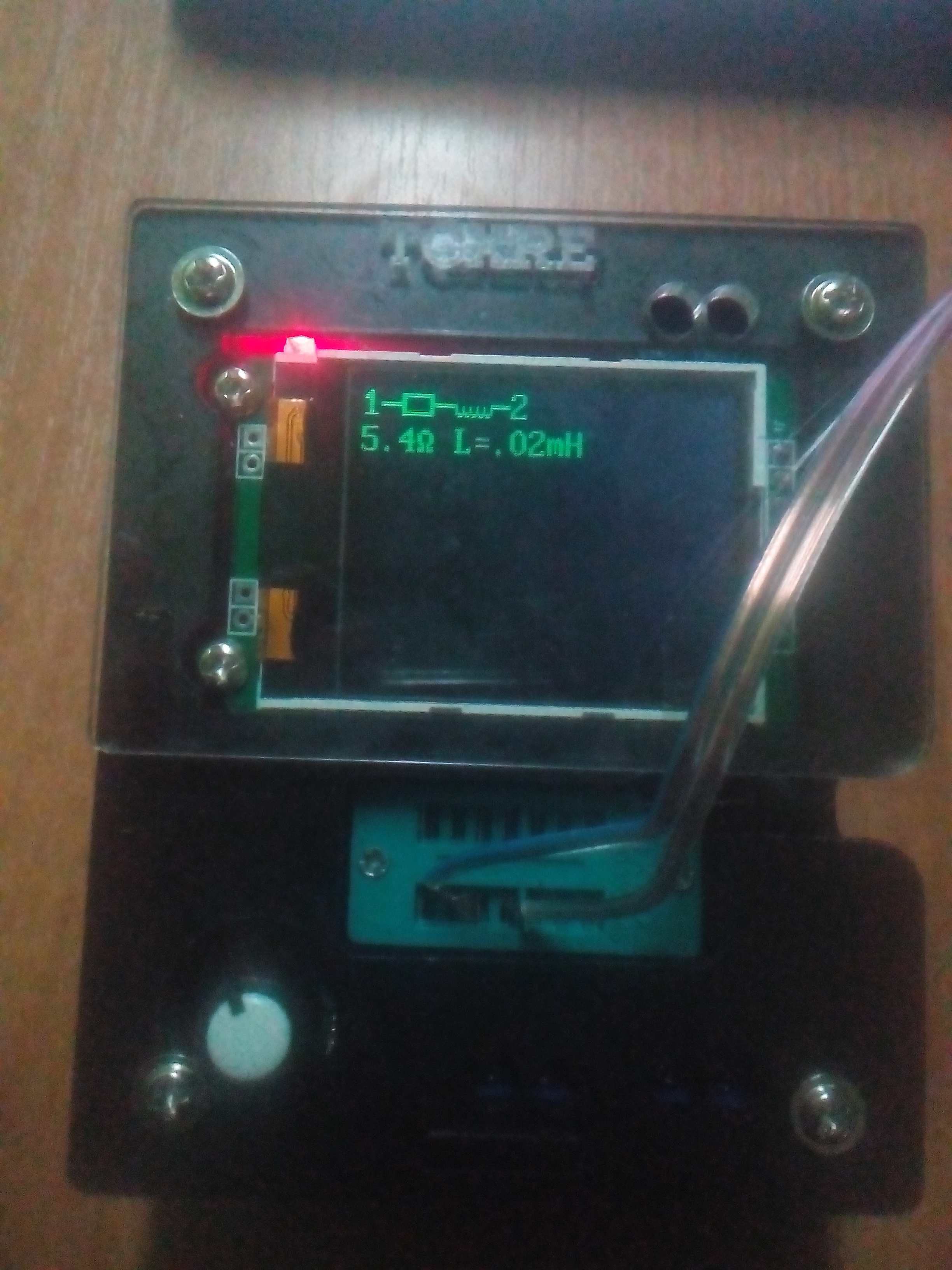

Непрочитанное сообщение TKB » 29 апр 2020, 13:37
29 апр 2020, 07:29
Измеряет. Подключил к нему бухту аудиопровода. Другое дело можно ли доверять его измерениям? :?
Непрочитанное сообщение IslandSky » 29 апр 2020, 13:54
TKB писал(а):
29 апр 2020, 13:37
Любому измерительному прибору можно доверять, только после его поверки в метрологическом центре. А так, плюс/минус...
