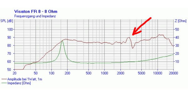

Визатоновский широкополосник смешной такой- магнит здоровый,а диффузор даже меньше, чем в Свеновских маленьких компьютерных колонках.
Так с технической точки зрения всё просто - мощный мотор треплет лёгкую подвижку, как пушинку. Отсюда и АЧХ ровная. А слабый магнит (мотор) не справляется с резонансными явлениями и получаются дикие зигзаги в области резонансов https://www.audiomania.ru/dinamiki/visa ... r_8-8.html .

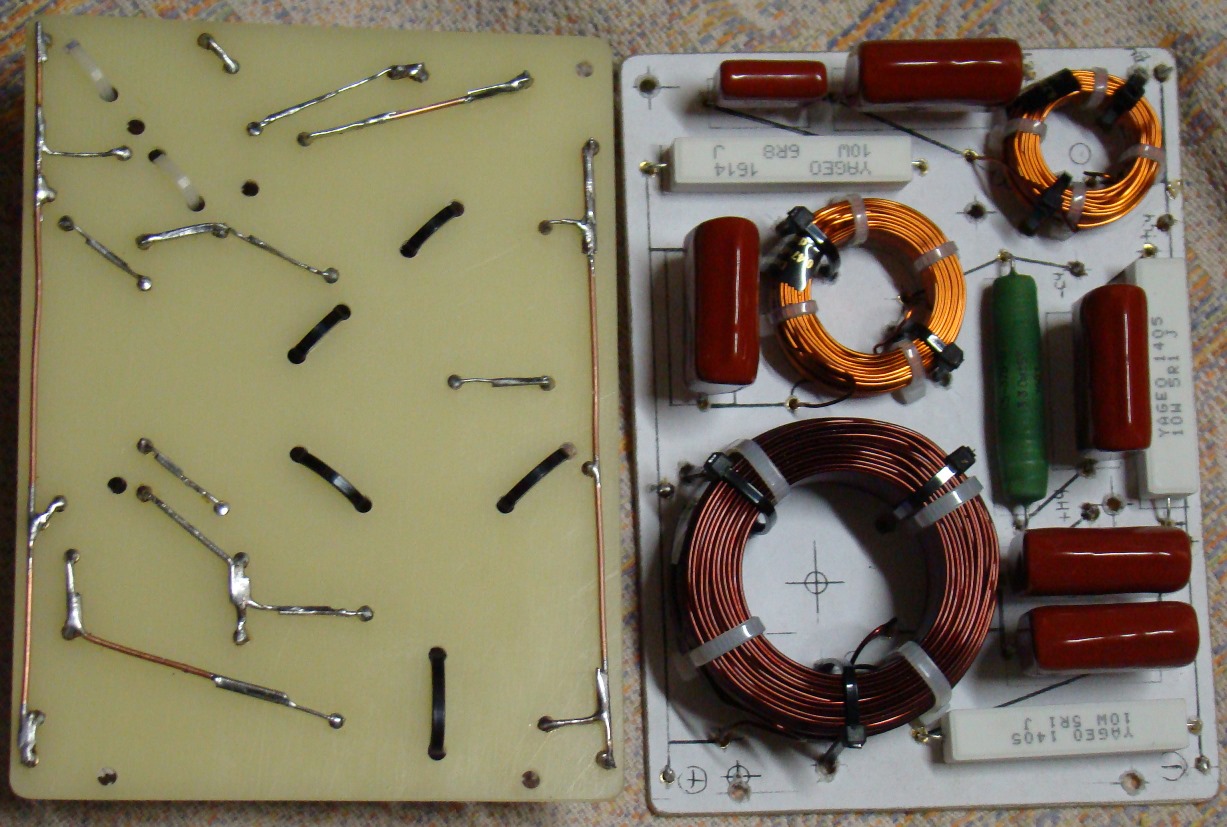

Платы кроссоверов подготовил
Платы - сама крутизна! :idea: :)

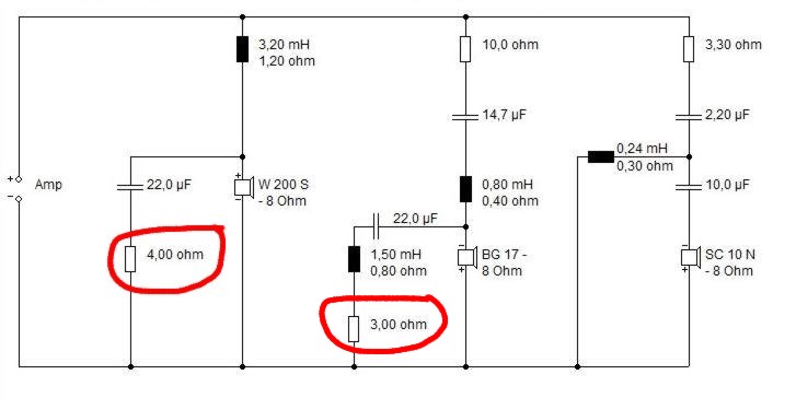

Да в общем-то тут нет жёстких требований по сопротивлению. Для НЧ, конечно, чем меньше - тем лучше. Но в пределах 1 Ома вполне допустимо (хватает провода 0.75). Для СЧ-ВЧ 0.75 получается с большим запасом (всё равно их аттенюаторами режем).
lopuh писал(а):
18 фев 2018, 01:38
надо расчетик предварительный сделать, а потом измерялкой подогнать уже индуктивности к желаемому значению?
Честно говоря, я катушки просто на глаз мотаю шуруповёртом с небольшим запасом. Потом подключаю измеритель индуктивности и скидываю несколько витков до получения желаемой индуктивности. Так быстрее и проще всего получается. :)

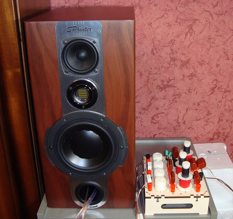

ЗЫ. Ещё надо бы снять видео со стендом для сведения колоночек (настраиваемым кроссовером). Там прекрасно видно, что можно всё крутить в очень больших пределах, и звук при этом почти не меняется. Опытным ухом можно (и нужно) уловить схождение фазы. А в плане тонального баланса можно настроить, как нравится. Не обязательно прямую АЧХ, потому что прямая звучит довольно тускло и неинтересно. Собственно, этот наглядный опыт разбивает в пух и прах всякие аудиофильские, да и измерительно-вегалабовские постулаты об офигенной тонкости настройки кроссовера и 1%-х допусках на номиналы комплектухи. :lol:

Да, в Басбоксе поигрался-посмотрел насколько критично изменения номиналов: 1%- на фиг не нужен. Чтобы до "fatal error" довести в характеристиках- нужны достаточно серьезные изменения.
А на практике - вообще всё +/- лапоть. Но фазу, тем не менее, обязательно надо сводить, чтобы звук был "дорогим и породистым". А это лучше всего делается с помощью настраиваемого кроссовера.
Так что поиграться лучше не в БассБоксе, а в БоксСиме с резисторами и посмотреть на фазу. ;)

Кроссоверы спаял.

Поздравляю! Вполне "симпатишно" получилось. :idea:

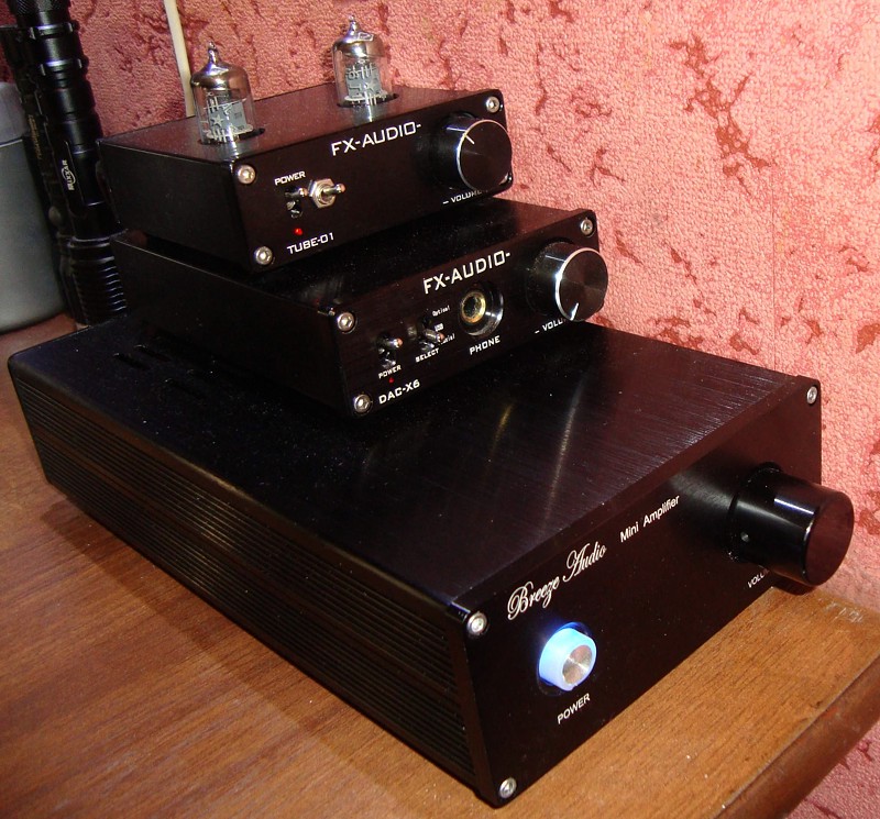

Достаточно часто возникает такое желание. У меня для этого дополнительный тумблер прикручен, чтобы мимо лампочки тракт пускать (на фотке он справа от тумблера питания на буфере http://images.vfl.ru/ii/1518908836/96f8 ... 629594.jpg ). Тут многое зависит от пищалок в акустике и от конкретной фонограммы. Если пищалка сильно хорошая (например, сейчас АМТ слушаю на новых колоночках), то грязь от лампочки хорошо слышна на хороших фонограммах (которые не так уж часто встречаются). В этом случае приятнее слушать без лампочки. В остальных случаях лучше с лампочкой. Потому что лампочка фактически вносит свою "благозвучную грязь" и маскирует тем самым грязь студийную (лажу при сведении большинства фонограмм) и грязь от пищалки в акустике.
Да и просто от настроения, физического состояния и прочего зависит. У нас ведь уши тоже по-разному слышат утром, вечером, в разную погоду и т.д. Да и элементарно от состояния серных пробок в ушах слышимость сильно плавает. :D В Сочах / Крыму на серпантине это очень наглядно - съехал быстро с горки, уши "разложило", и сразу в 2 раза лучше слышишь. :lol:
