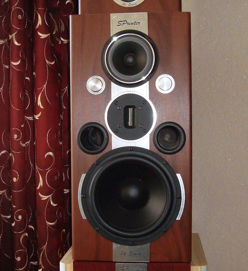

Покритикуйте, пожалуйста, идею:
-Хочется попробовать построить колонки с неплохим звуком минимальных размеров (литров 5…6- не более) и, хоть немного, с басами. На стенку в рабочую комнатушку-в 10 м2.
На НЧ динамики предварительно выбрал такие 4-х дюймовые HiVi: https://ru.aliexpress.com/item/2-HiVi-b ... 3c005aHKNk
У них очень низкая для такого размера резонансная частота 56 Гц, эквивалентный объем в 5 литров, но кривоватая АЧХ с «пиком» на 3 кГц. И чувствительность 85 дБ.
На ВЧ хочу попробовать планары https://ru.aliexpress.com/item/AMT-ribb ... 3c005aHKNk
но в двухполоске, похоже эти два динамика- HiVi и планарный твиттер подружить не удастся, поэтому- трехполоска. И пораньше начать «резать» НЧ динамик, где-то с 1,5 кГц.
СЧ с перекрытием с низкочастотником и пищалкой, под СЧ приглянулся такой 2,5 дюймовый динамик AudioLabs: https://ru.aliexpress.com/item/Sound-2- ... 3c005aHKNk
Прикинул по габаритам: может получиться -ширина 160, высота 310, глубина 190, внутренний объем ящика около 5,8 литра, из которых 0,7…0,9 литра отвести под бокс среднечастотника. Акустическое оформление - фазоинвертор.
Почти как «уменьшенная копия» компьютерных колонок V2 от Sprinter.
Использовать планирую с «Динамитом».
Есть шансы на неплохой результат? Или это бесперспективно? Основных затрат еще не было, динамики не заказывал.
- Сообщения: 11065
- Поблагодарили: 1048 раз
Re: Звук. Общая тема
На мой взгляд, играть-то оно как-то будет, но по соотношению цена-качество (оптимальность) получится ниже плинтуса. В таком объёме нет никакого смысла делать трёхполоску, да ещё с планаром! Предложенный мной вариант будет играть лучше и обойдётся в разы дешевле. Особенно с фазоинвертором в 3-5 литрах.

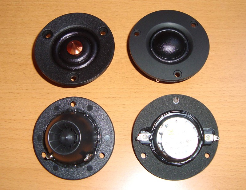

У Audio Labs тоже есть очень неплохие шёлковые пищалки https://ru.aliexpress.com/store/product ... 6fe5w2W2SI , но они чуть похуже тех с "пулями". Я их все послушал.

"Цена-качество", наверное, не совсем наш случай. Подозреваю, что компьютерные колоночки V2 (с HiVi) серьезно уступают Вашим же V1 (c Перлессами) по этому параметру, то есть не играют настолько лучше, насколько дороже динамики. А чемпионы по "цена-качество"- колонки из супермаркета, иначе бы их тоннами не продавали3D-SPrinter писал(а): ↑28 май 2018, 14:11На мой взгляд, играть-то оно как-то будет, но по соотношению цена-качество (оптимальность) получится ниже плинтуса.
1. Минимальные габариты (до 6 л);
2. Комплект динамиков не дороже 7...8 тр;
3. Максимально хороший звук за эти деньги, постараться чтобы басы присутствовали...
Наверное, планар смешно смотрится здесь... Сейчас практически постоянно играют комповые V1, смутное ощущение, что ВЧ динамики слегка "Цыкают"- придавил немного 11 и 16 кГц на AIMP- вроде, нравится больше... Хочется попробовать другой тип динамика.3D-SPrinter писал(а): ↑28 май 2018, 14:11В таком объёме нет никакого смысла делать трёхполоску, да ещё с планаром!
На трехполоске-не настаиваю (изначально только двухполоску рассмаривал), подкупила на HiVi циферка по резонансной частоте 56Гц... А по другому, из-за их "кривой" АЧХ их сложно применить?
На динамики Audio Labs в 4" и 5,25"-тоже смотрел- у них резонансные частоты повыше, чем у этих HiVi. Заманчиво все-таки в таких размерах, и чтобы от 60 Гц, например, играло. Ради эксперимента подвигал движок 63 Гц в комповом эквалайзере- на мой взгляд, 63 Гц -желательная к воспроизведению частота...
Пара тех же AudioLabs в 5,25" стоят дороже, чем 4" HiVi+2,5" СЧ (это к сравнению стоимости 2-х и 3-х полоски).
Вы считаете вообще затею с 6 литровыми колонками не самой лучшей (и поэтому ее надо сделать максимально дешевой), или это я пытаюсь пойти не совсем верным путем с концепцией или подбором динамиков?

Дело в том, что эта цифра ничего не значит. Слушал я подобные динамики, и они меня ничем не порадовали. Основные басы, которые придают "фундаментальность" звуку 80-100 Гц. Динамики Audio Labs у меня есть, пока думаю, куда их прикрутить. Так вот они, на мой взгляд, играют гораздо интереснее алюминиевых пукалок. А с алюминием я после этого viewtopic.php?f=30&t=593 вообще не связываюсь. Потому что извлечь из них "живой" звук невозможно.
Но дело хозяйское! С Hi-Vi алюминием поэкспериментировать гораздо дешевле, чем с Fountek.
А по-большому счёту, если хочется живой, тёплый и красивый звук, надо по-возможности применять бумажные динамики http://images.vfl.ru/ii/1525416457/e652 ... 607607.jpg .
