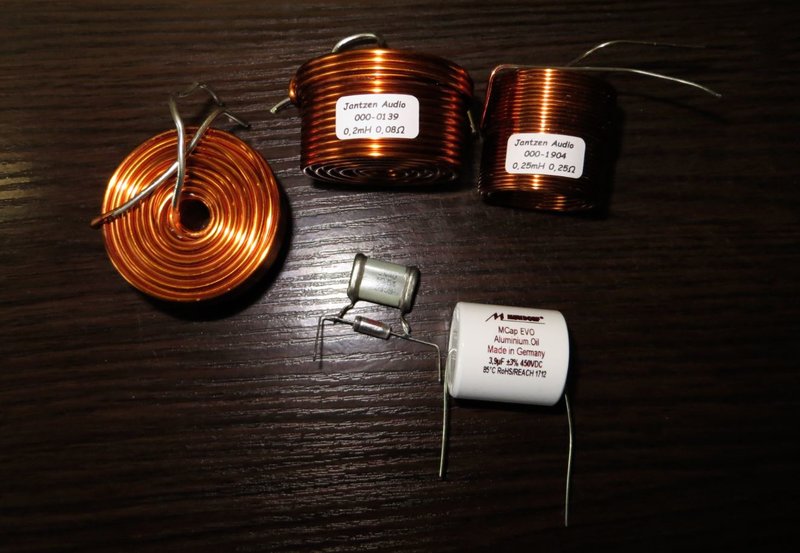

Не хорошая катуха это с воздушным сердечником - с проволокой 1,6 - 2,2 мм.
И да, её очень хорошо слышно. Как качественные конденсаторы в фильтрах акустики.
Да, есть мнение известного акустикостроителя , что катушки намотанные проводом менее 2 мм - заметны в тракте. Т.е. 2 мм это самая "минимальная необходимость" провода для намотки.

Для некоторых качественных компрессионных динамиков (типа Вифы 225), действительно, нужны катушки с проводом 1.5-2 мм на железном сердечнике.
Но никак не для дохлых шириков в ламповом тракте, и не для СЧ-ВЧ в прочих кроссоверах. Там и провода 0.75-1.0 за глаза хватит.
