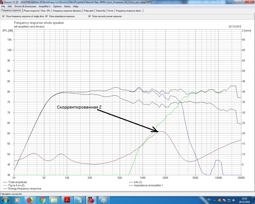

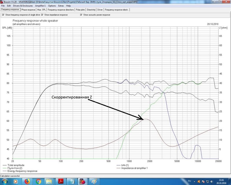

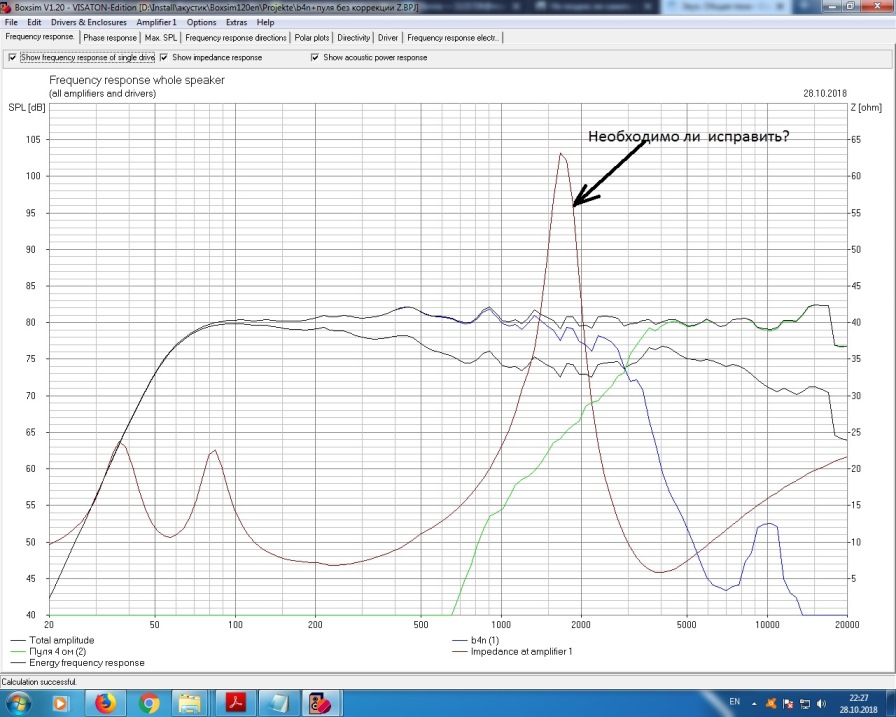

Подскажите, пожалуйста, сильное ли значение для АС имеет характеристика полного сопротивления по частоте?
И стоит ли усложнять кроссовер на катушку, резистор и конденсатор, чтобы подкорректировать Z?
По идее да, надо стыковать полосы так, чтобы горб импеданса был минимальным. Но усложнять кроссовер ради софтовых расчётов я не стал бы. Подозреваю, что в данном случае софт дурит, или входные данные не совсем корректные.
Лучше возьмите за основу эту схему кроссовера viewtopic.php?f=30&t=341&p=26735&hilit= ... %B8#p26735 , и скорее всего будет всё ОК.

я примерно с такой начинал.Потом (начитавшись Батя), ввел две корректирующие цепочки: одну для импеданса, вторую для компенсации резонансного пика динамика на 3 кГц. Да, конечно, графики стали намного красивее, а у самого ощущение- что зря наворачиваю...

Я тоже читал в своё время Батя и выравнивал АЧХ в софте кучей режекторов. Потом не поленился, съездил на выставку, послушал весь это "хай-энд" живьём..., и стал всё настраивать на слух с помощью стенда viewtopic.php?f=30&t=672 . Оказалось, что простейшей типовой схемы кроссовера достаточно для 90% случаев (при удачном подборе динамиков). И звучит всё это на мой вкус веселее некоторого "хай-энда". :) Но это на мой вкус, и я совершенно не настаиваю на своём мнении.
lopuh писал(а):
29 окт 2018, 09:42
Тут всё просто - надо послушать с наворотами и без наворотов. И оставить так, как больше понравится на слух.
