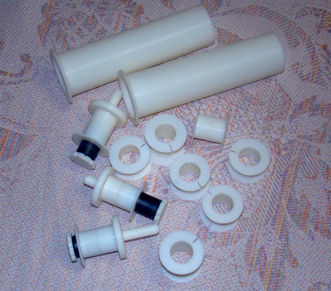

Непрочитанное сообщение lopuh » 06 ноя 2018, 00:56
Склеил корпуса для 6 литровых колонок, стоят сохнут. На скворечники похоже получилось :) Напечатал фазики и каркасы катушек.
Катушки мотать пока не решился: не соображу, как бы это сделать потехнологичнее и поаккуратнее. Просто с шуруповертом в руке-наверное, не здорово...
Re: Звук. Общая тема
Непрочитанное сообщение 3D-SPrinter » 06 ноя 2018, 09:12
lopuh писал(а): ↑
06 ноя 2018, 00:56
Красота! :idea: Но чё-то фазики очень уж длинные получились. Герц под 60 что ли? ;)
lopuh писал(а): ↑
06 ноя 2018, 00:56
Между нами говоря, я так и делаю. Сначала я тоже мотал на специальном самодельном станочке виток к витку. Потом станочек был утрачен в процессе переездов-ремонтов. Намотал шуруповёртом в навал, разницы не заметил. С тех пор как-то так и повелось. :)
lopuh
Сообщения: 582
Благодарил (а): 22 раза
Непрочитанное сообщение lopuh » 06 ноя 2018, 15:47
06 ноя 2018, 09:12
Сейчас 142 мм длина трубы при диаметре 35 мм. По разным считалкам от 53 до 58 Гц.
Подрежу, если что... Накосячил?

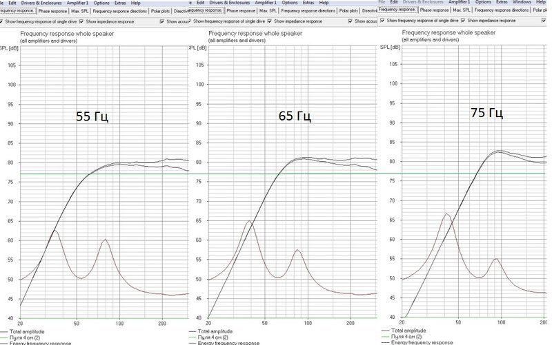

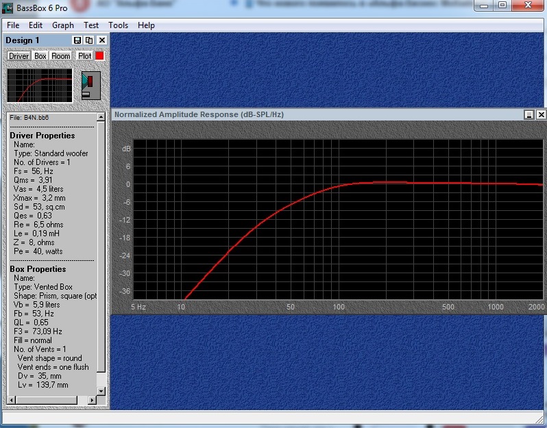

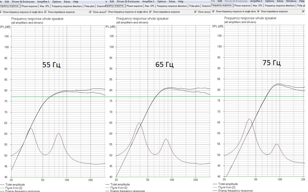

lopuh
Сообщения: 582
Непрочитанное сообщение lopuh » 06 ноя 2018, 23:47
06 ноя 2018, 16:22
ИМХО, не бывает такой частоты в таком объёме
Тоже подозреваю, что в БасБокс я что-то не то делаю, слишком маленькая зависимость АЧХ от частоты настройки фазоинвертора. Очень близко кривые друг к другу.
В БоксСиме - более похожая картинка на то, как обычно про настройку фазика пишут. Собрал вместе результаты расчета с частотой настройки фазика 55, 65, 75 Гц. Если честно считает,-вроде бы 60...65 Гц- самое то будет. По- моему....
Непрочитанное сообщение 3D-SPrinter » 07 ноя 2018, 00:12
lopuh писал(а): ↑
06 ноя 2018, 23:47
Ну значит надо для начала на 65 фазик сделать. А при наличии принтера можно раздвижной (регулируемый) фазик сделать и настроить на слух, как больше понравится.

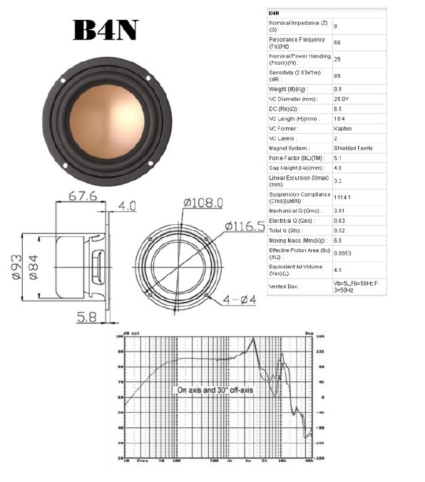

Непрочитанное сообщение lopuh » 07 ноя 2018, 09:31
06 ноя 2018, 16:22
ИМХО, не бывает такой частоты в таком объёме. Там 80-90 за счастье
Да, еще вспомнил, что в даташите динамика так:
В 5л- 50 Гц настройка. Перед печатью труб фазиков глодали сомнения, и увеличил примерно на 30 мм-чтобы было что отрезать...
В общем настоящий учебно-тренировочный проект получается :)
