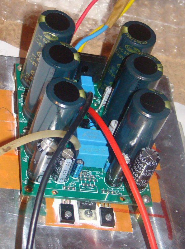

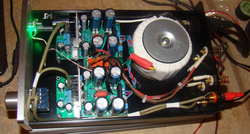

Запустил один канал YES-3M-SAB. Обычно бываю сдержан в своих оценках, но начало обнадеживающее... Скорее всего, это будет мой любимый усилитель.
. Даже не могу сформулировать, чем подкупило,-просто ощущение...
Слушать сегодня не планировал- смутила нулевая постоянка на выходе. Специально перемерил на Динамите-2 (с интегратором)- там плавает 1.3...1.7 мВ.
Подцепил YES сначала на тестовый динамик, потом на двухполоску. Понравилось :)
Проводок с нижней стороны платы- перемычка-коротил разделительный конденсатор на входе :)

Смотрю плата на фото -ваша. То же пару платок (комплект на один стерео усилитель) хочется приобрести......

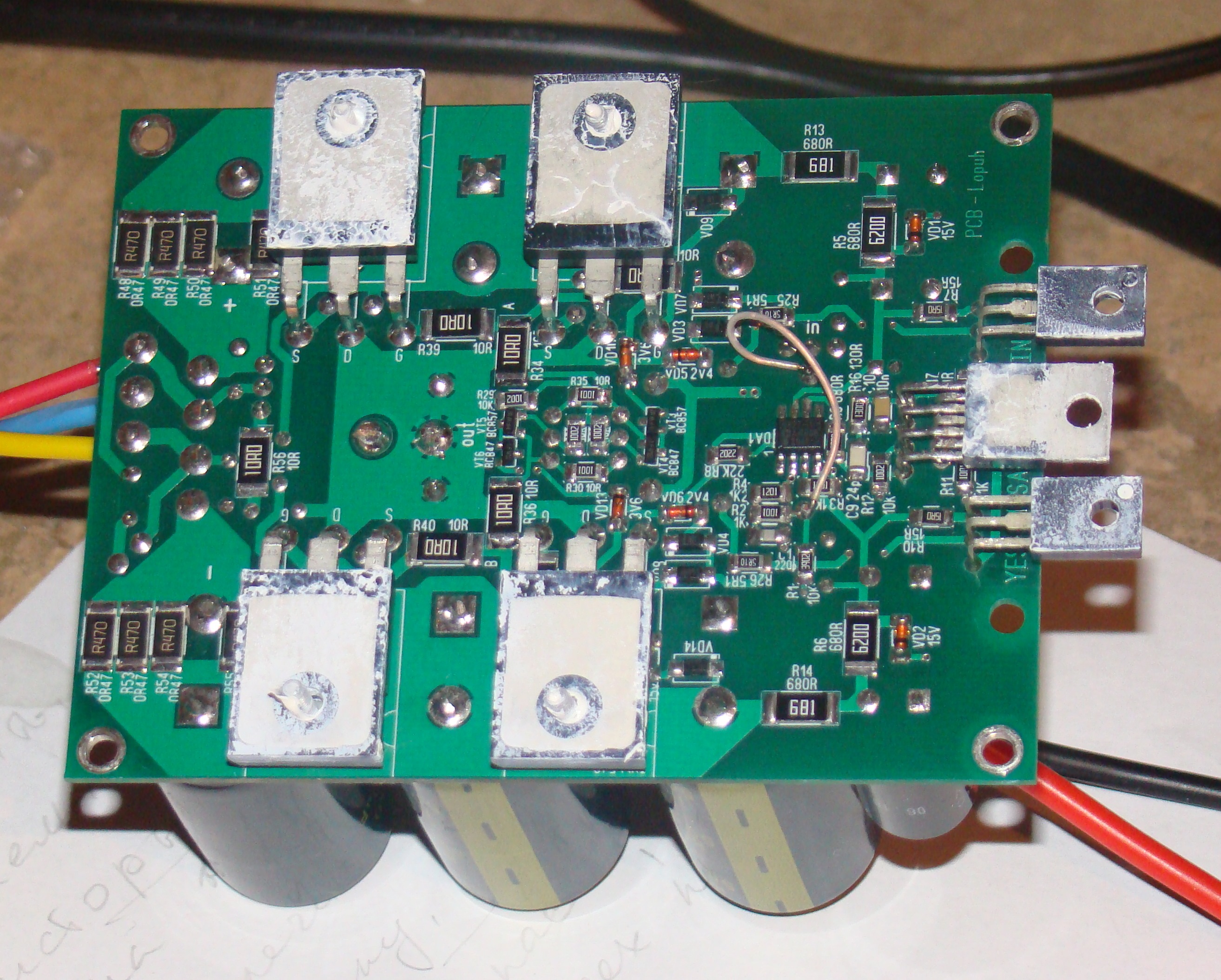

По схеме и списку деталей у меня пока так (прикладываю). Входной ОУ поставил ADA 4627-1, как варианты возможно AD8065, AD8610 (12-ти вольтовые), да еще, наверное. много каких.
Большая часть комплектухи- из ЧипДипа, LT1210- из Китая (приехали паяные, но работают), большие электролиты из http://www.astopo.ru/goods.shtml?gr=2101&id=71764, оттуда и часть стабилитронов. Несколько номиналов резисторов в купил в Митино (в чипе не было, а по одной позиции в инет-магазинах заказывать не хотелось).
Старался все делать максимально бюджетно, за исключением, пожалуй, входных ОУ. Кстати, некоторые ОУ за недавнее время сильно подорожали. Плат в наличии 4 комплекта, готов отдать примерно по себестоимости (250 руб за 2 шт), + пересылка.
