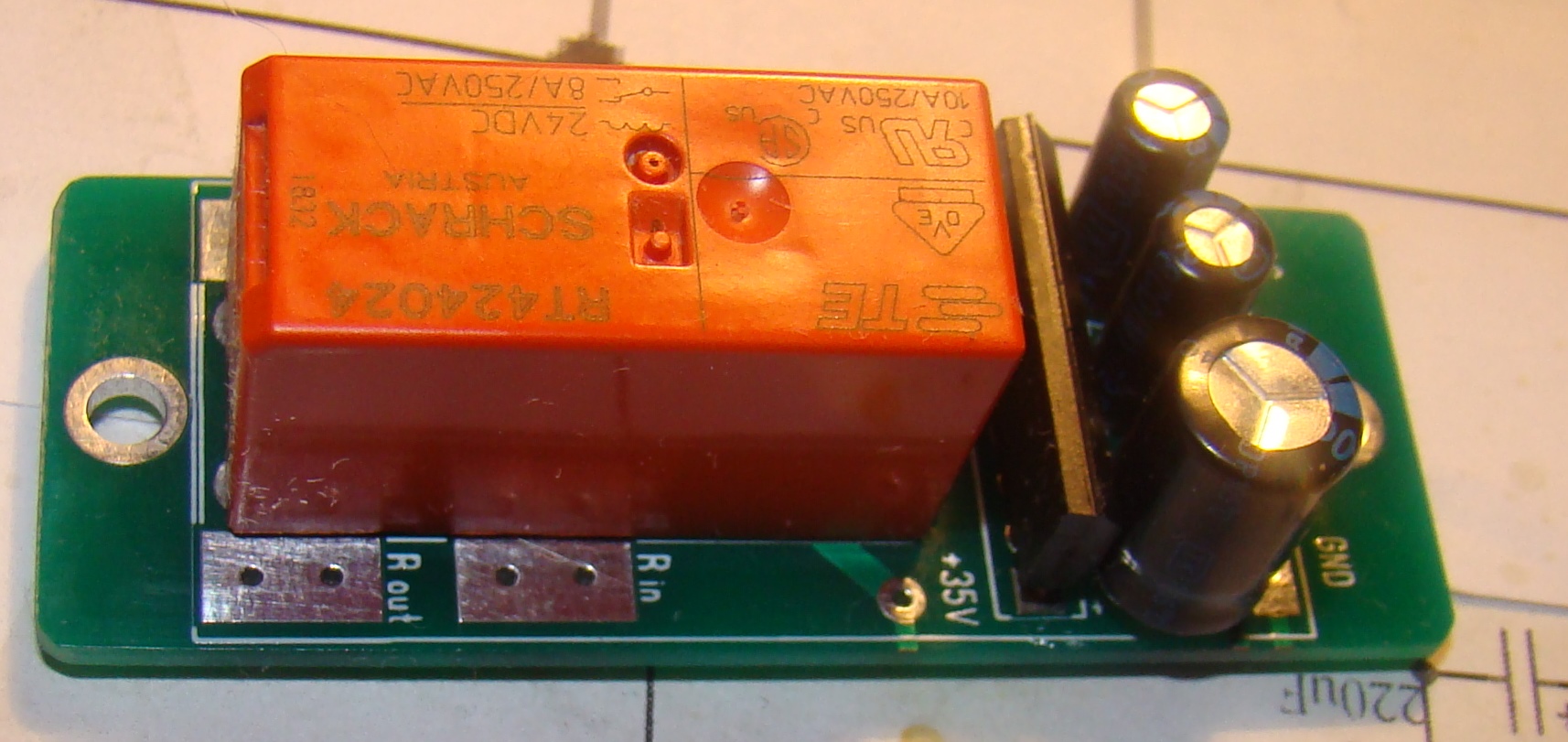

Коллеги, кому отправил платки защиты AC c ошибочкой- буду скоро собирать платку себе- отфотографирую исправление и выложу здесь.
Это не проблема. Можно и без фоток намекнуть, что исправить. :)

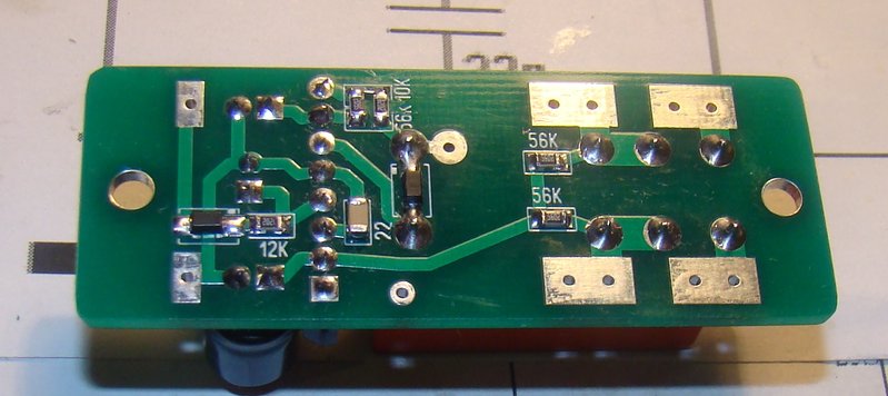

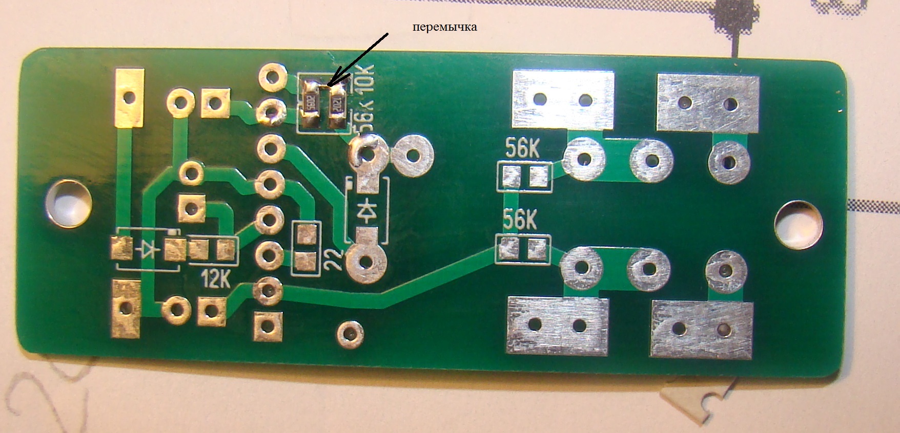

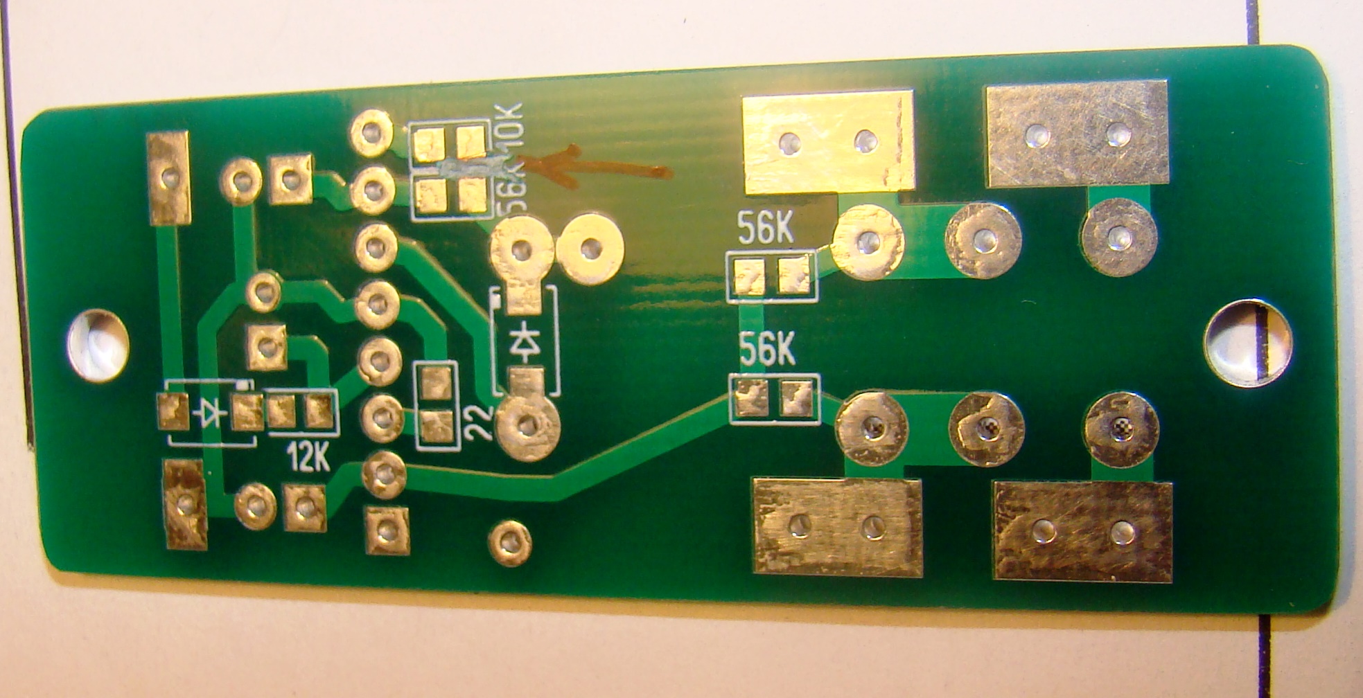

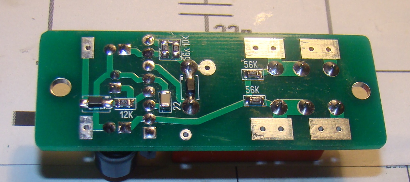

На плате защиты режется дорожка
, резисторы- перпендикулярно шелкографии, устанавливается перемычка.
, далее-в обычном порядке.
Понял, спасибо! :)
