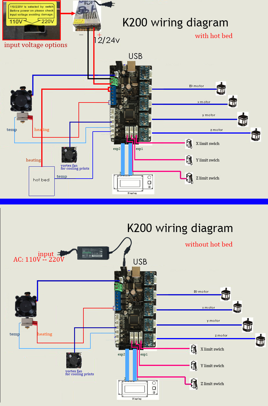

Мы про одну и ту же плату говорим ??
Я имею в виду вот эту плату Ramps Plus2 которая идет с данным принтером. -
И на ней нет 3 го экструдера.
Подключение
Плата
Последний раз редактировалось TomcatNN 07 мар 2018, 13:36, всего редактировалось 1 раз.

TomcatNN
Сообщения: 50
Зарегистрирован: 06 мар 2018, 15:38
Благодарил (а): 5 раз
Непрочитанное сообщение TomcatNN » 07 мар 2018, 14:17
На картинке еле-еле нашел дополнительные разъемы.
Выше чипа - я так и не понял для чего нужны.
Ниже чипа - это случаем не запаралеленный 2й Z мотор ??
Или в данном случае назначение этих пинов определяется в прошивке ?
(просто полных описаний по данной плате что то не находил)
Anidal
Сообщения: 47
Зарегистрирован: 27 фев 2018, 17:02
Непрочитанное сообщение Anidal » 07 мар 2018, 18:04
#define творят чудеса
