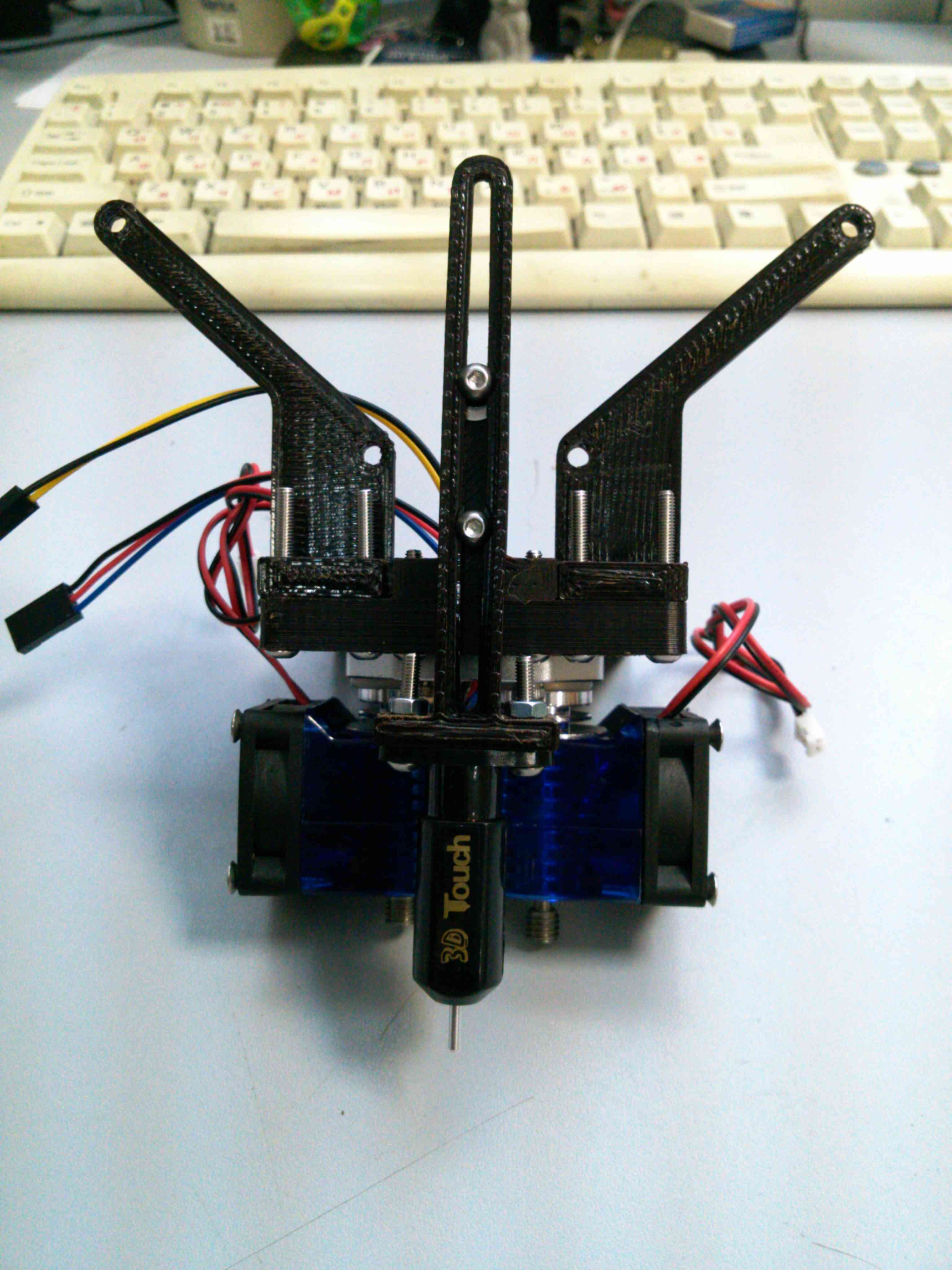

Мне кажется компактнее как-то нужно это дело упаковать, могу ошибаться, но обдув с одной стороны, тем более для двух сопел малоэффективен будет, плюс с такими рычагами это все довольно не хило будет трястись. Как и куда будете монтировать концевик, он же не сработает при такой компоновке? Получается 0,0 координаты тоже уменьшать нужно будет.

Обдувать нужно деталь а не сопло и лучше со всех сторон.

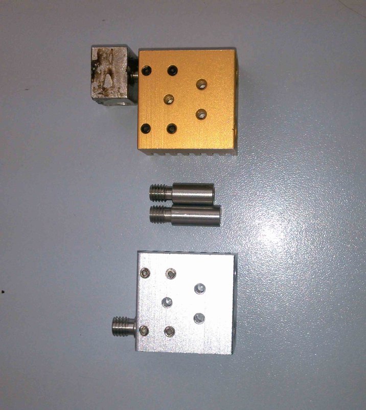

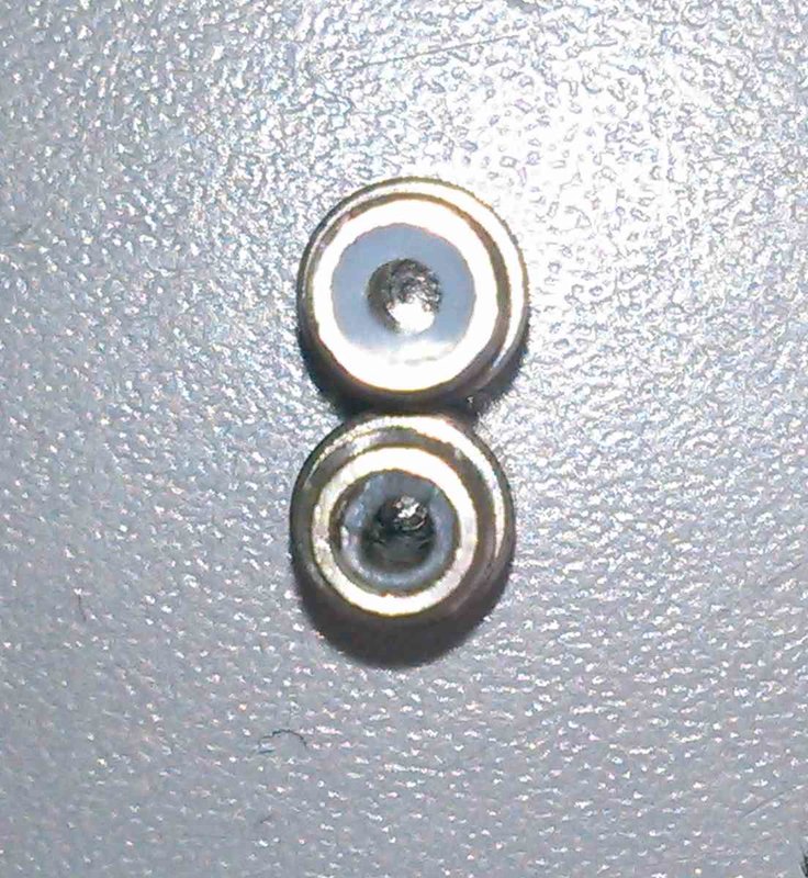

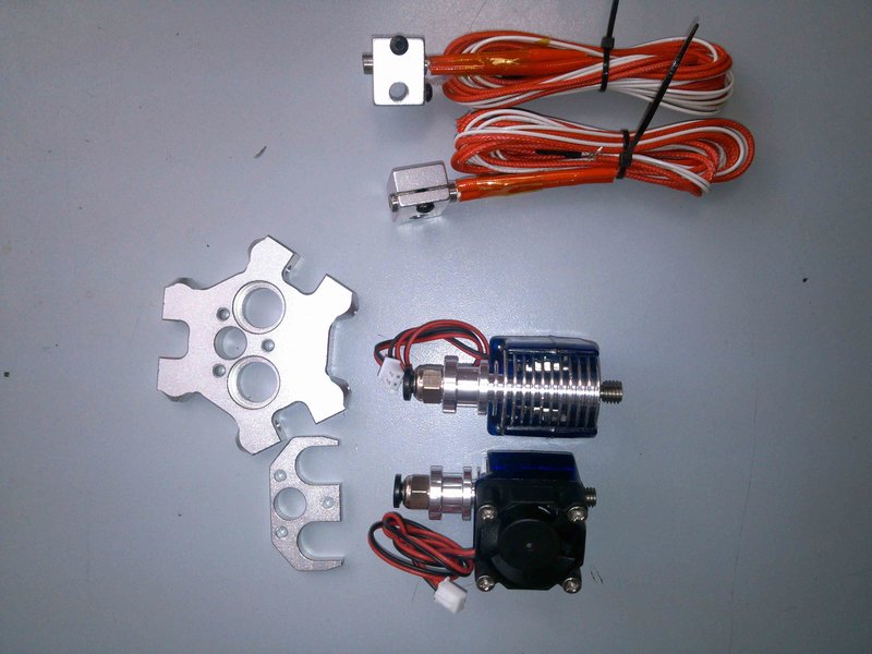

Сенсор. BL-точилка. В старом радиаторе Химера намертво срезались грани в болтиках. И открутить термобарьер не получается. Заказал новую Химеру с термобарьерами.
Судя по фоткам - стоковый можно (нужно) сразу выкидывать на помойку. Разница в длине термобарьеров и в фторопластиковых трубках очень заметна. Так же приехали радиаторы V6 с крепежом под дельта принтер. (в комплекте вентиляторы и нагреватели на 12 вольт - нам не подходят)
Попутно выяснил мультиметром - 24 вольтовые нагреватели имеют сопротивление 11,9 ом, а 12 вольтовые 3,9 ом. Не путайте при покупке. Пересобрал новую химеру с кубиками и термодатчиками от V6, нагреватели использовал стоковые 24v. Надо еще дозаказать кубики Volcano и сопла из нержавейки под него. Увеличится площадь нагрева филамента и скорость подачи и печати.
Сразу поставить V6 не получилось. Крепежная площадка V6 по посадочным дыркам отличается от Химеры.
Ну да не беда. Снял размеры и перерисовал стоковую посадочную площадку крепления с дырками под V6. Будет распечатана в скором времени.

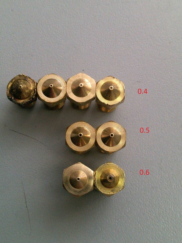

Ну и на последок - сопла.
Те что идут в комплекте с принтером просто ужас. Оцените разницу в диаметрах. Все что угодно от заявленных.
0.4 все разного диаметра. Крайние - стоковые с принтером. В середине новенькие от V6, но и они отличаются.
0.5 стоковые похоже больше по диаметру чем 0.6.
Сопло 0.6 с плоским торцом печатало жирно, быстро и ровно. Никакой недоэкструзии. Скорость печати увеличилась в 3-4 раза. Но слои теперь стали заметнее.
Для качества использовать 0.4, для скорости 0.6.
Подскажите -какие термобарьеры лучше использовать??

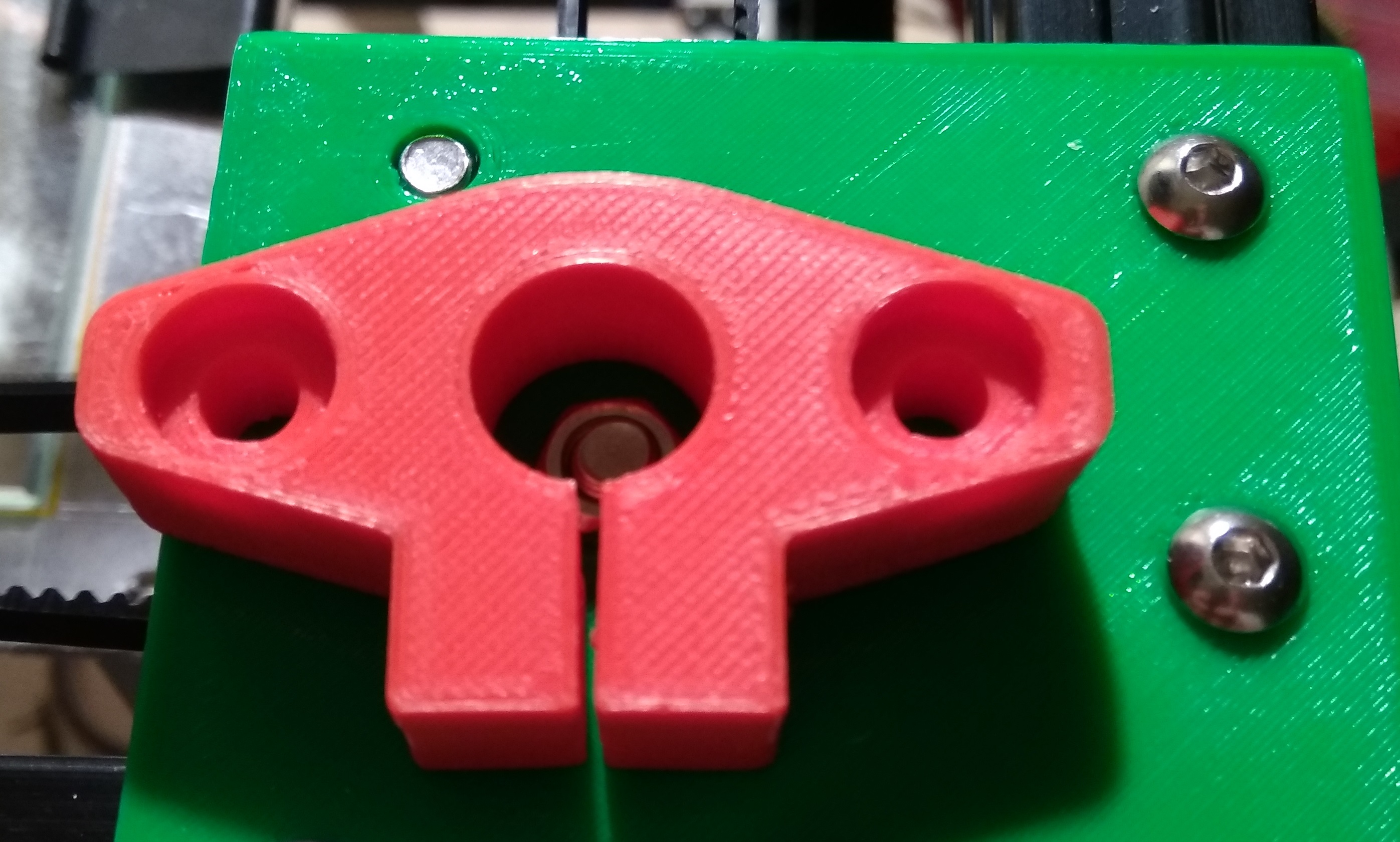

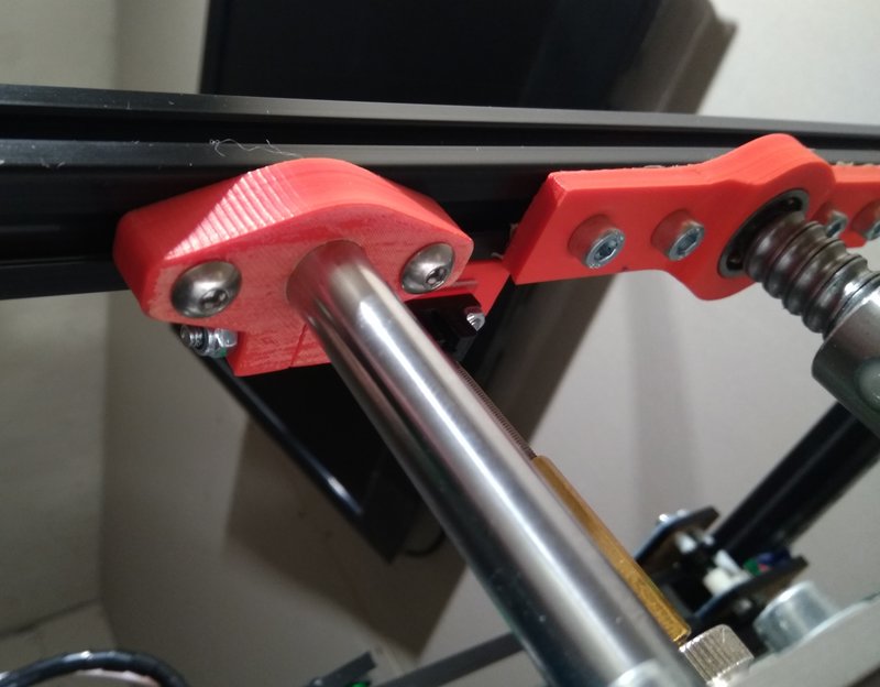

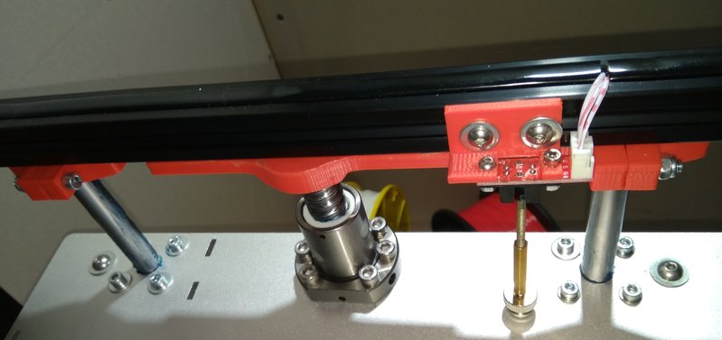

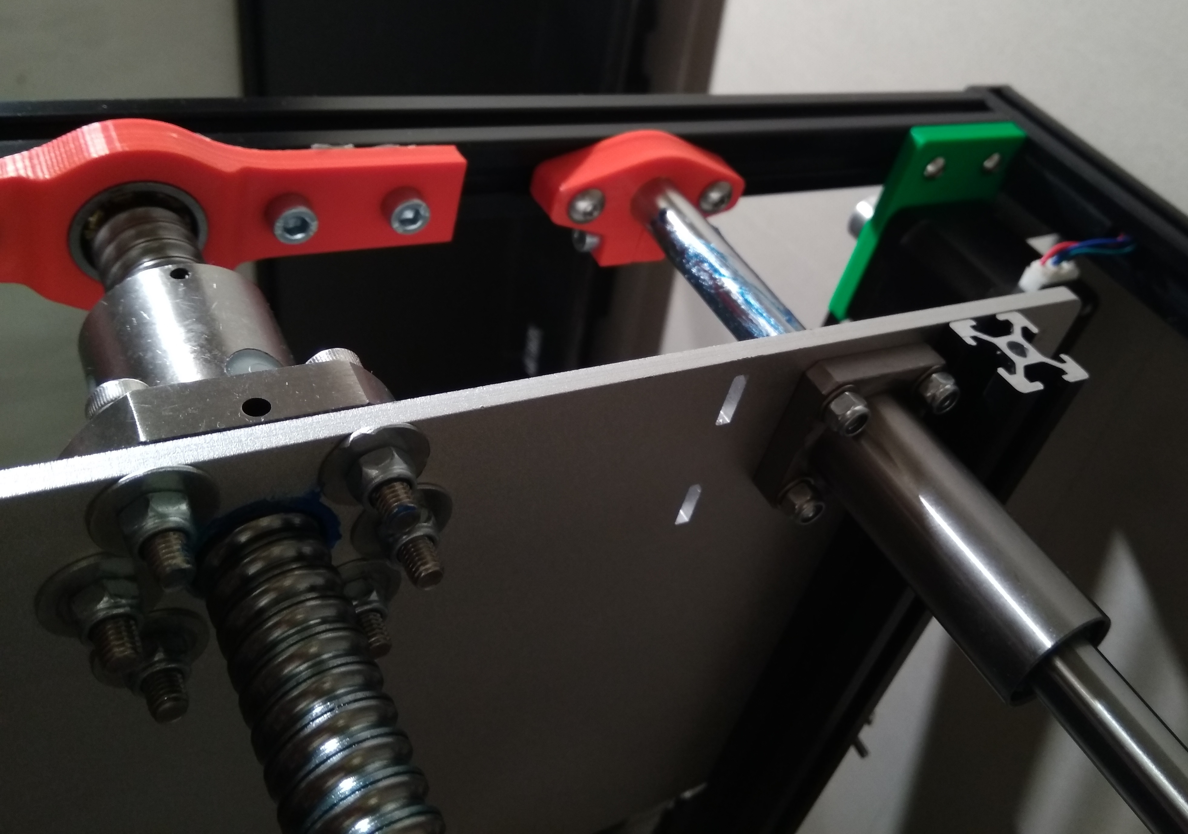

Я сразу при сборке принтера смоделил держатели валов и опору с совдеповским радиальным шариковым подшипником для ШВП и установил весь этот "базар" вместо акриловой затычки сверху.
На ось Z тоже сразу поставил оптодатчик
Кстати при сборке оси Z, подшипники валов я сразу развернул их вниз, т.е. под стол, по моему мнению это укорачивает плечо, с которым действует крутящий момент на валы. Но я считаю это все ерунда, и для себя решил, что валы там должны стоять минимум 16мм, это если их 4 штуки ( так и буду переделывать), а если два, то 20мм, и как Вы правильно подметили, алюминиевая консоль стола не имеет ребер жесткости и является весьма проблемным звеном в конструкции крепления стола, соответственно также требует модернизации.

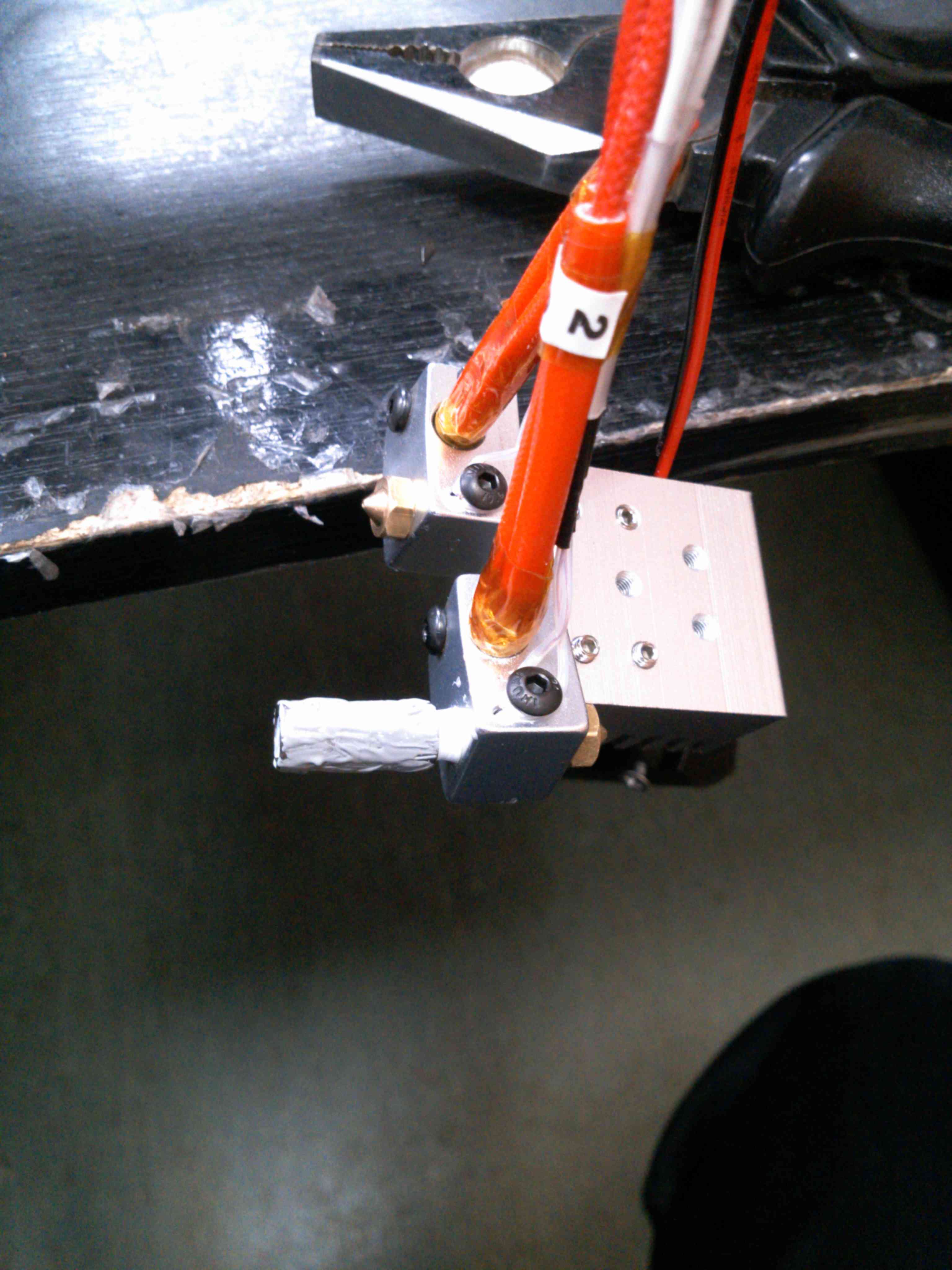

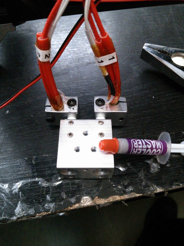

Дособрал хотенд. Маленькую резьбу на фумленту, остальное термопастой.
Решил перенастроить PID. Т.к. кубики под нагреватели другие и датчики температуры вроде как тоже.
Старые значения PID были - 11,37 0,55 59,15.

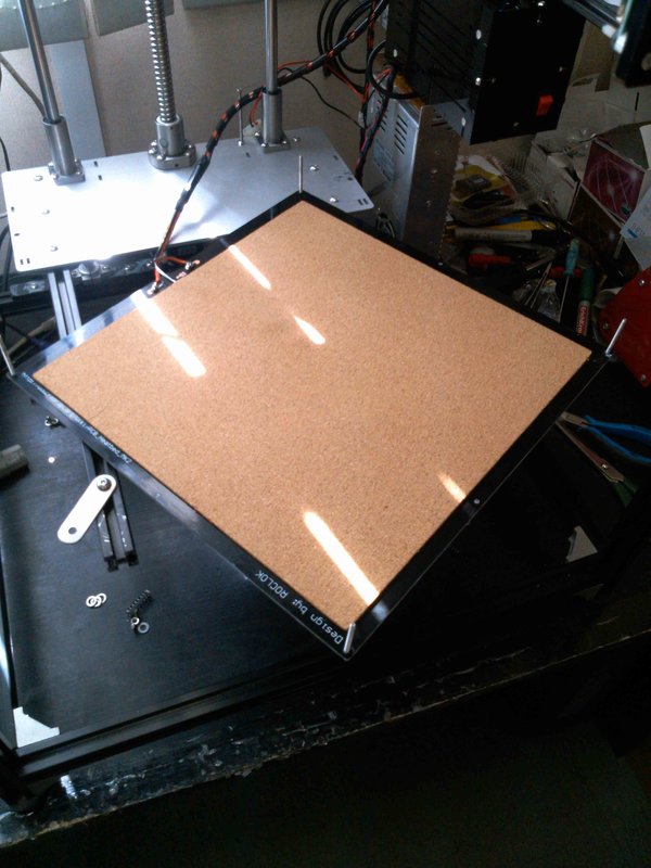

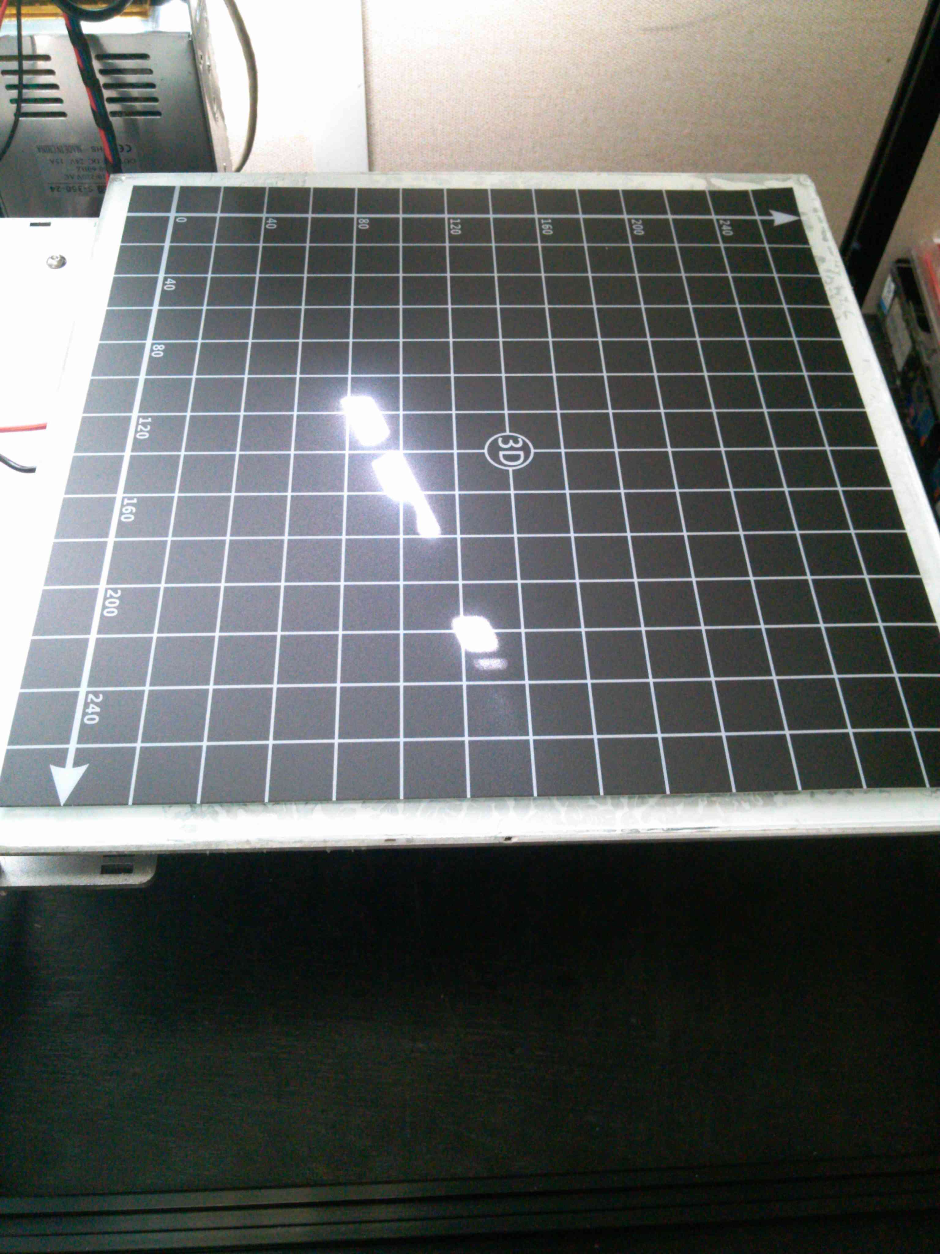

Приехала наклейка для удержания первого слоя. Наклеил на стекло. (двухсторонний скотч 3М - обратно практически не отлепляется) Приехал пробковый утеплитель, так же на скотче 3М. Решил попробовать печатать пластиком PETG. (приехал килограмм) Очень прочный и не воняет при печати. Но очень текучий в расплавленном состоянии. Сопло 0.5, стол 80 град (первый слой) далее 75 град, экструдер 240 град. скорость печати максимальная 55мм/сек. Слайсер Simplify3D.
Время нагрева стола 5 минут, экструдера 4 минуты. Тестовый кубик (печать 34 минуты ) и кронштейн для BL-touch (печать 21 минута). PETG очень понравился. Слипаемость слоев отличная!!! От наклейки детальку очень сложно оторвать.
Первый слой прилипает сразу и без проблем ! Всякие клей-карандаши теперь можно забыть как страшный сон.

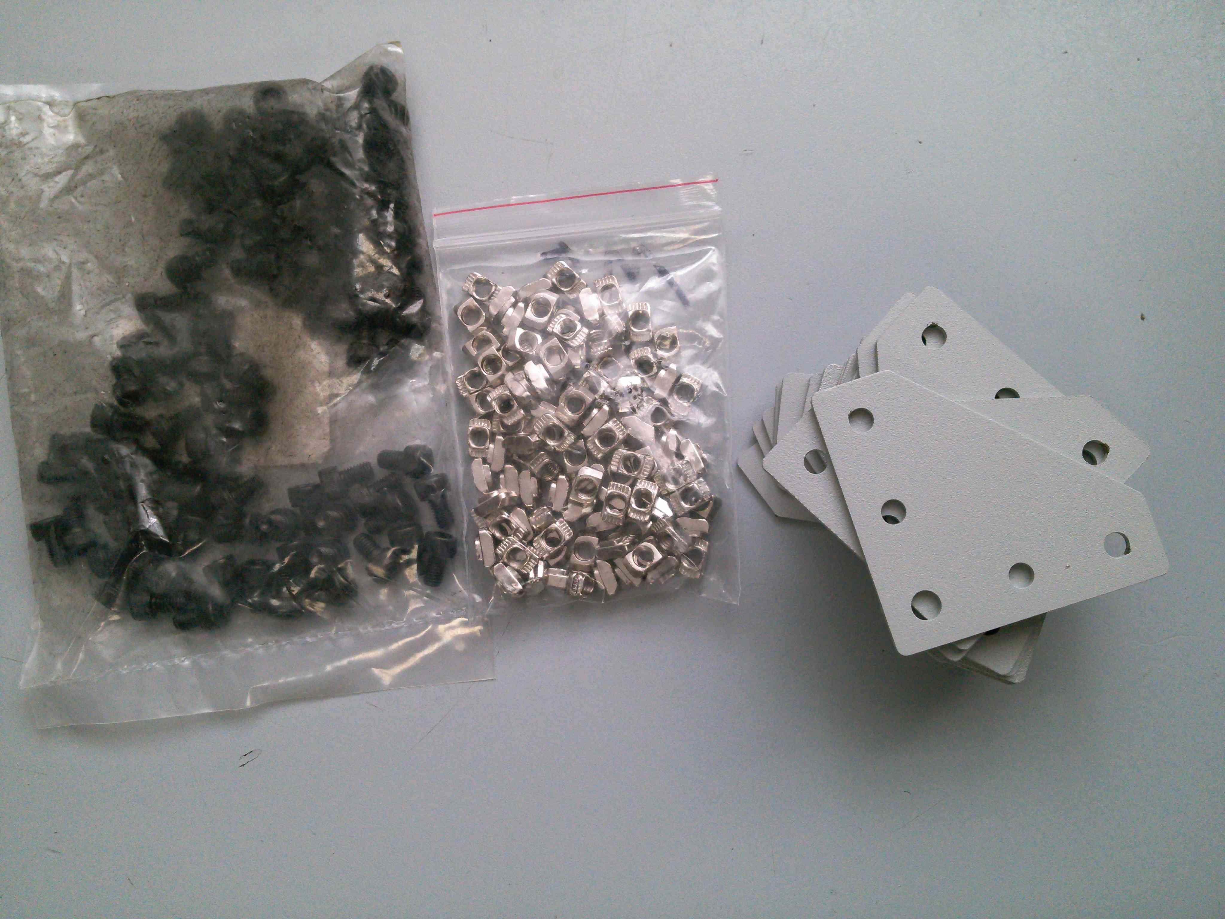

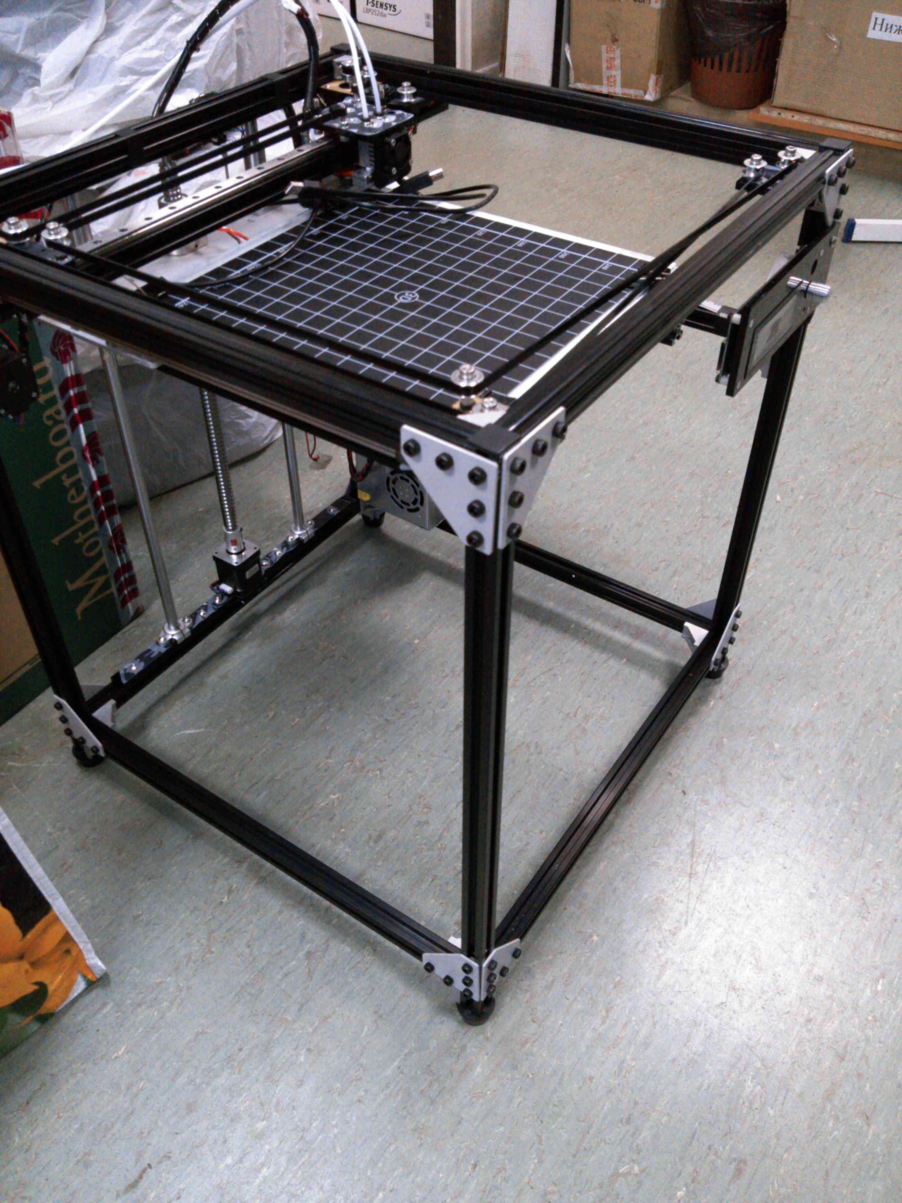

Усиливаю каркас, коллега, усиливаю!
Приехало - 16 косынок, 100 гаек М5 и 100 болтов 8*М5. После установки и протяжки. Рама практически не шевелится.

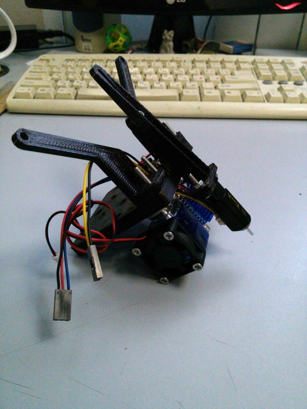

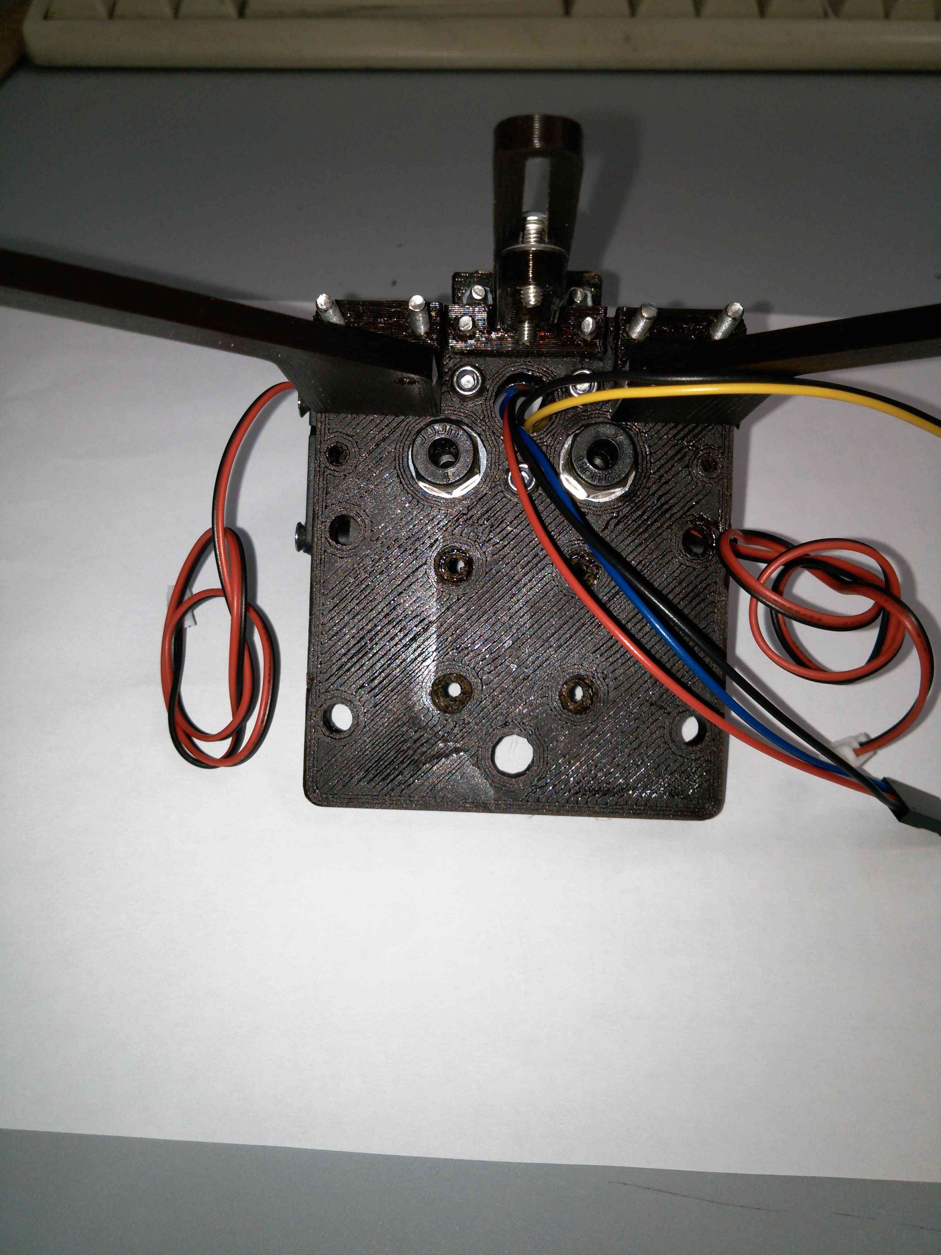

Предварительная сборка обновленной печатающей головы.
А где заказывали, не подскажете?
А то пока нагуглил, что Г-соединитель 60х60 для 20-го профиля (косынки) дешевле заказать здесь. 16 косынок с учетом доставки из Твери в Нижний Новгород, например, должны выйти в 1т.р, а может и дешевле.
А вот t-гайки M5 и болты 8*М5 - на aliexpress. В среднем 100 штук болтов или гаек можно заказать за примерно 400р или чуть меньше.
Еще надо горизонтальные или диагональные связи сделать.
По мере увеличения жёсткости каркаса даже на слух работа принтера менялась.
И сильно влияет стол.
Сейчас печатаю на 165мм/сек и это явно не предел
