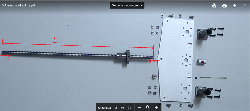

Вот скачайте pdf из инструкции по сборке, там есть фотографии и там можно увидеть как все устроено и нарисовать что нужно измерить
https://drive.google.com/open?id=1wQ1NL ... gbbST8VyZa

Здесь

LexxS писал(а): ↑
27 фев 2018, 01:11
Здесь
Длина резьбовой части 395 мм.
Длина верхней части без резьбы 12 мм. Думаю, что с другой стороны симметрично. Замерял не разбирая от конца резьбы до нижней части профиля. Помню, что вставил этот вал впритык, хотя видел где-то что его укорачивали, т.к. не влезал.

Не бессмысленно - изучив ранее выложенную 5 часть (ось Z) и др. картинки - уже докупил компоненты для правильного крепления направляющих и вала.

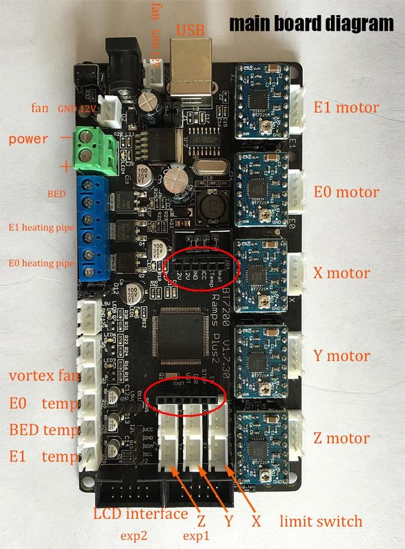

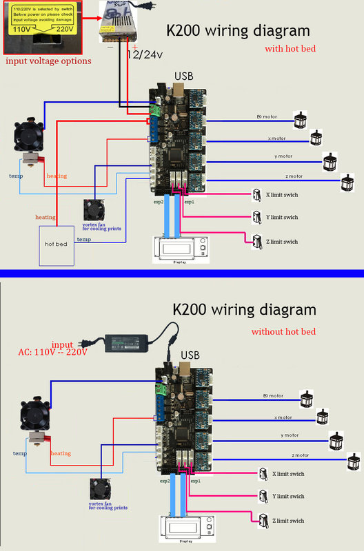

Непрочитанное сообщение TomcatNN » 07 мар 2018, 13:32
Мы про одну и ту же плату говорим ??
Я имею в виду вот эту плату Ramps Plus2 которая идет с данным принтером. -
И на ней нет 3 го экструдера.
Подключение
Плата
Последний раз редактировалось TomcatNN 07 мар 2018, 13:36, всего редактировалось 1 раз.

Непрочитанное сообщение Anidal » 07 мар 2018, 13:47
Вы суслика видите? А он есть!
рядом с разъёмами концевиков есть пины для подключения ещё одного драйвера шаговика.
А еще можно подключить 3-й нагреватель хотэнда. или 2-х канальный стол.
TomcatNN
Сообщения: 50
Зарегистрирован: 06 мар 2018, 15:38
Благодарил (а): 5 раз
Непрочитанное сообщение TomcatNN » 07 мар 2018, 14:17
На картинке еле-еле нашел дополнительные разъемы.
Выше чипа - я так и не понял для чего нужны.
Ниже чипа - это случаем не запаралеленный 2й Z мотор ??
Или в данном случае назначение этих пинов определяется в прошивке ?
(просто полных описаний по данной плате что то не находил)
Anidal
Сообщения: 47
Зарегистрирован: 27 фев 2018, 17:02
Непрочитанное сообщение Anidal » 07 мар 2018, 18:04
#define творят чудеса
