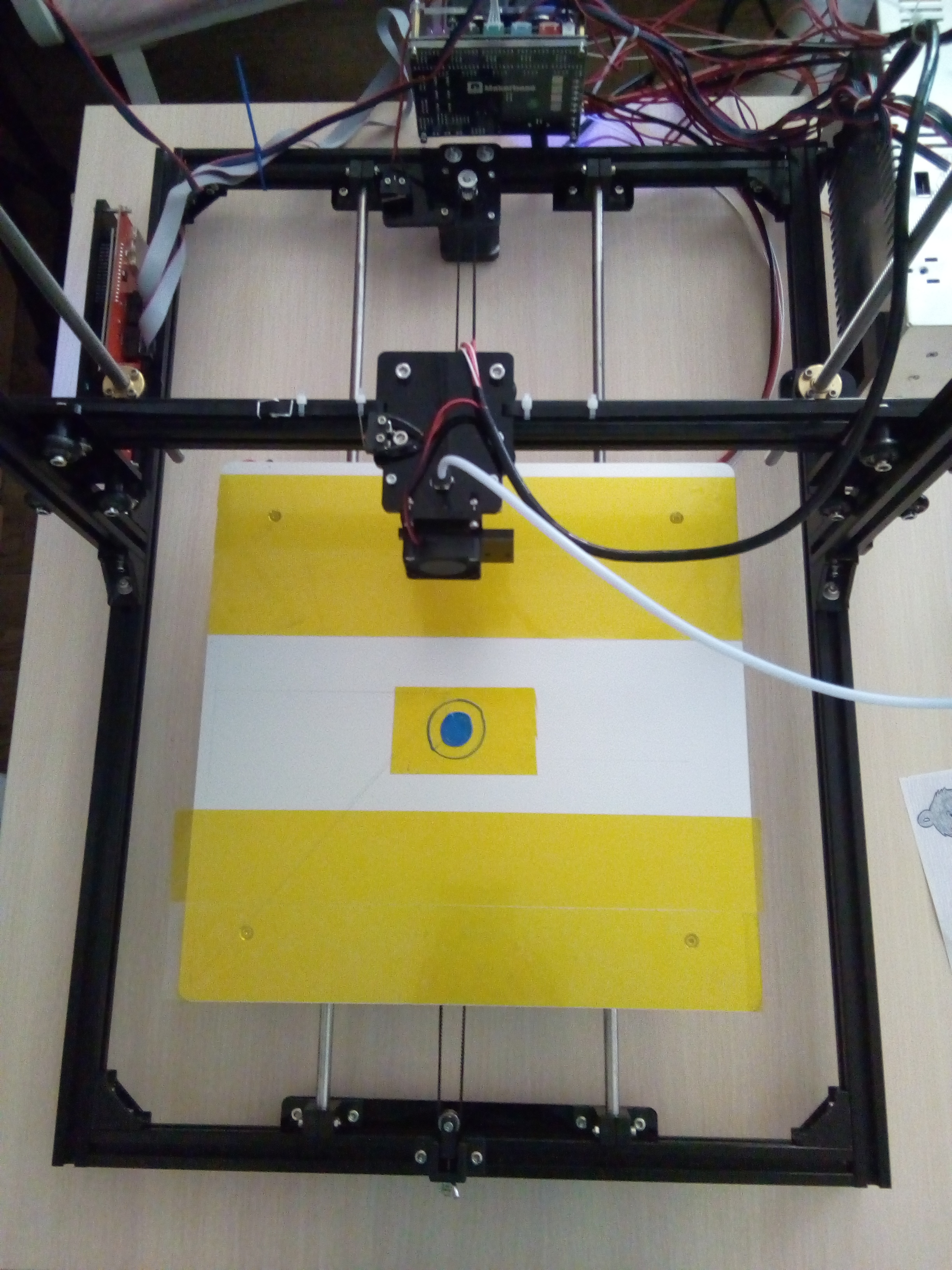

Теперь другая проблема вместо круга получается овал :?:
Непрочитанное сообщение dark184 » 07 апр 2018, 18:33
Обычная история, скорее всего основание принтера собрано ромбом. Для начала надо рулеткой промерить диагонали рамы принтера, они должны быть одинаковые. Рама, это то, что собрано из профилей в прямоугольник и лежит на столе. Если рама ровная, то скорее всего шаги на мм. настроены не правильно. Чтобы их настроить надо знать сколько зубов на шкивах двигателей, на которые одет ремень. Хотя судя по прошивке эти параметры одинаковые, значит круг будет кругом, но если неверно настроены, его диаметр не будет совпадать, значит однозначно рама криво собрана.
Сначала промерить диагонали у рамы основания. Затем промерить правильно ли выставлена ось Z, если верно, то надо ось Х проверять, чтобы стояла строго перепендикулярно оси Y.

Сильно овал? В каком направлении? Если сильно и по одной оси - смотреть шаги на миллиметр. Если несильно и по диагонали - тогда смотреть геометрию рамы.

прилично и по диагонали

раму проверила расстояние одинаковое ну может +-1мм углы 90 градусов. Ось X параллельна столу.

X и Y должны быть строго перпендикулярны друг другу, Х это ось влево вправо, Y вперед назад стол. В принципе рама более менее прямая, такая разница в диагоналях не должна дать такую заметную деформацию. Лучше всего раму закрепить на каком нибудь фальш столе саморезами, чтобы не ерзала во время печати. Проверьте еще направляющие под столом, правильно ли выставлены, перед этим очень желательно выровнять диагонали на раме. Судя по конструкции сами направляющие могут также стоять с перекосом(именно эти направляющие должны быть перепендикулярны Х). Это первое что нужно сделать. Второе, проверьте натяжку ремней, возможно они плохо натянуты. Третье, на двигателях Х и Y проверьте, хорошо ли закреплены зубчатые шкивы. Четвертое, не люфтят ли каретки с колесиками, проверить надо все и люфт устранить. Пятое, распечатайте по краю стола квадрат, просто 2-3 обводки по контуру в 1 или 2 слоя, этого хватит чтобы замерить диагонали, не снимая квадрат со стола, а также необходимо замерить все 4 стороны квадрата.
P.S. Лично мое мнение, очень похоже либо на слабую натяжку ремня по оси X, это та ось, непосредственно по которой катается хотэнд, либо шкив на двигателе этой оси плохо прикручен и немного болтается, видно что именно при смене направления по Х происходит смещение, которое и вызвано хождением шкива.
