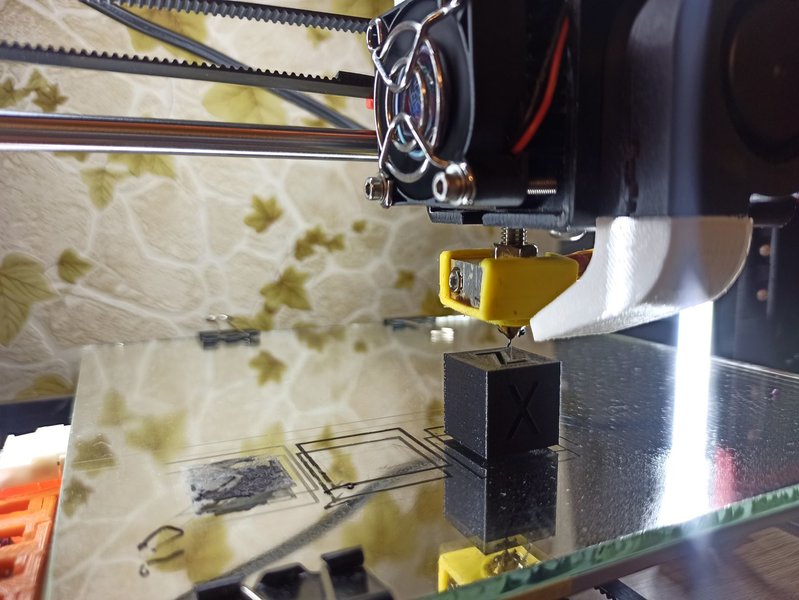

Подскажите страждущему :)
После окончания печати, экструдер поднимается немного над моделью и там остаётся, что чревато оплавлением очередного шедевра ( :lol: ). Полез на поля интернета на которых нарыл команду G28. Проблема в том, что она уже прописана, но не выполняется. Направьте, в какую сторону копать.
Спойлер G-Code
;End GCode
M104 S0 ;extruder heater off
M140 S0 ;heated bed heater off (if you have it)
G91 ;relative positioning
G1 E-1 F300 ;retract the filament a bit before lifting the nozzle, to release some of the pressure
G1 Z+0.5 E-5 X-20 Y-20 F{travel_speed} ;move Z up a bit and retract filament even more
G28 X0 Y0 ;move X/Y to min endstops, so the head is out of the way
M84 ;steppers off
G90 ;absolute positioning
;{profile_string}
Спойлер Чем завершается печать
Прошивка штатная, на штатных же мозгах (ver 1.5). Печатаю из Cura 15.04.6 (именно из слайсера, не с карты).
