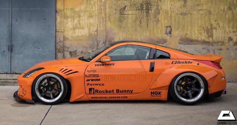

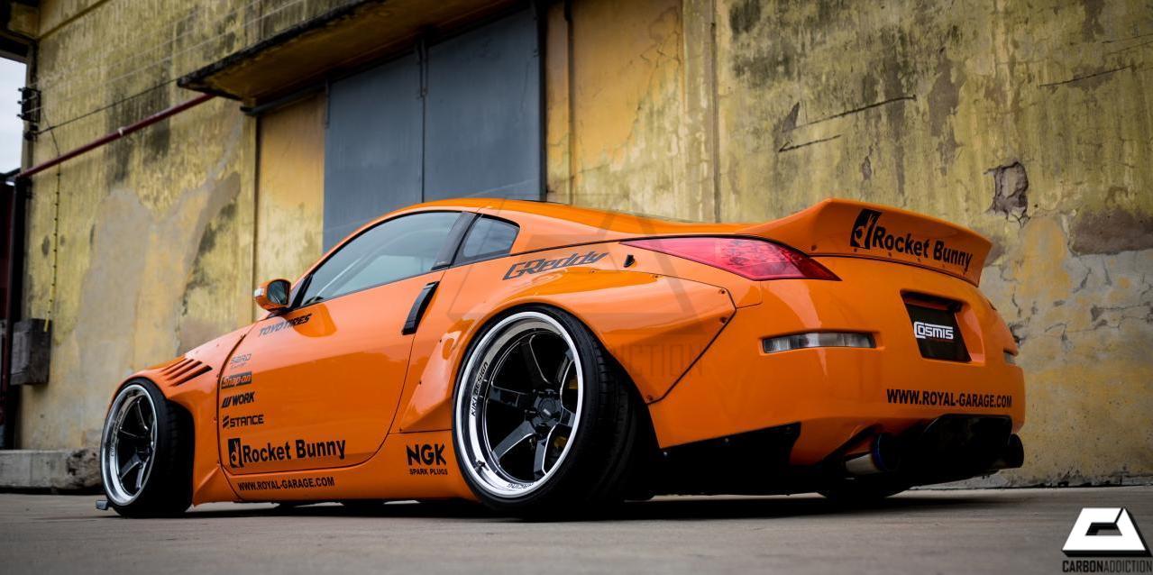

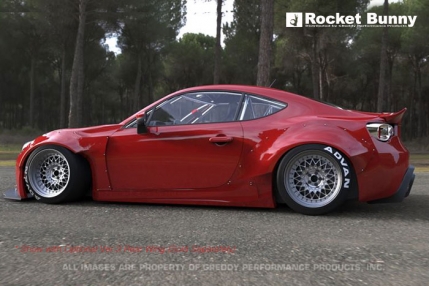

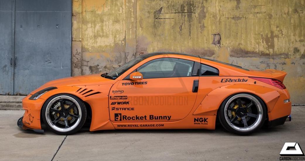

Непрочитанное сообщение FRYblin » 18 мар 2018, 05:17
Спасибо за советы!
Чтоб закончить по этой теме, добавлю. При изготовлении самая сложня задача - отзеркаливание. Изделие нужно симметричное с минимальными проблемами по выведению(шпаклей как правило), дальше снятие матрицы из эпоксидки и стекловолокна, и из нее уже готовая деталь.
Как всегда хочется получше и подешевле) все упирается в окупаемость. некоторые конторки, а точнее большинство заряжают цены по 40-60тыс....
Будем пробовать, искать)
А заказанная концепция расширений - rocket banny.(только никому не говорите, а то Кокостик секретничает) Так что модель примерно соответствует) Примеры:
