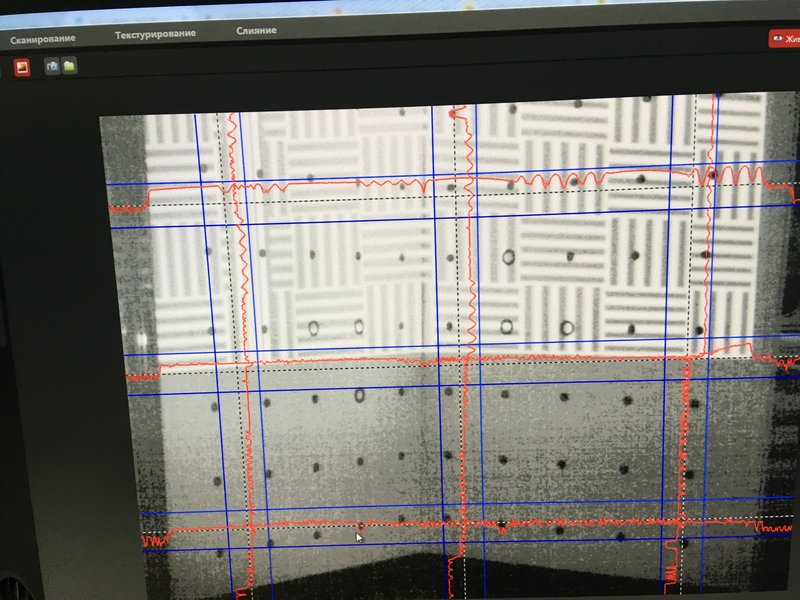

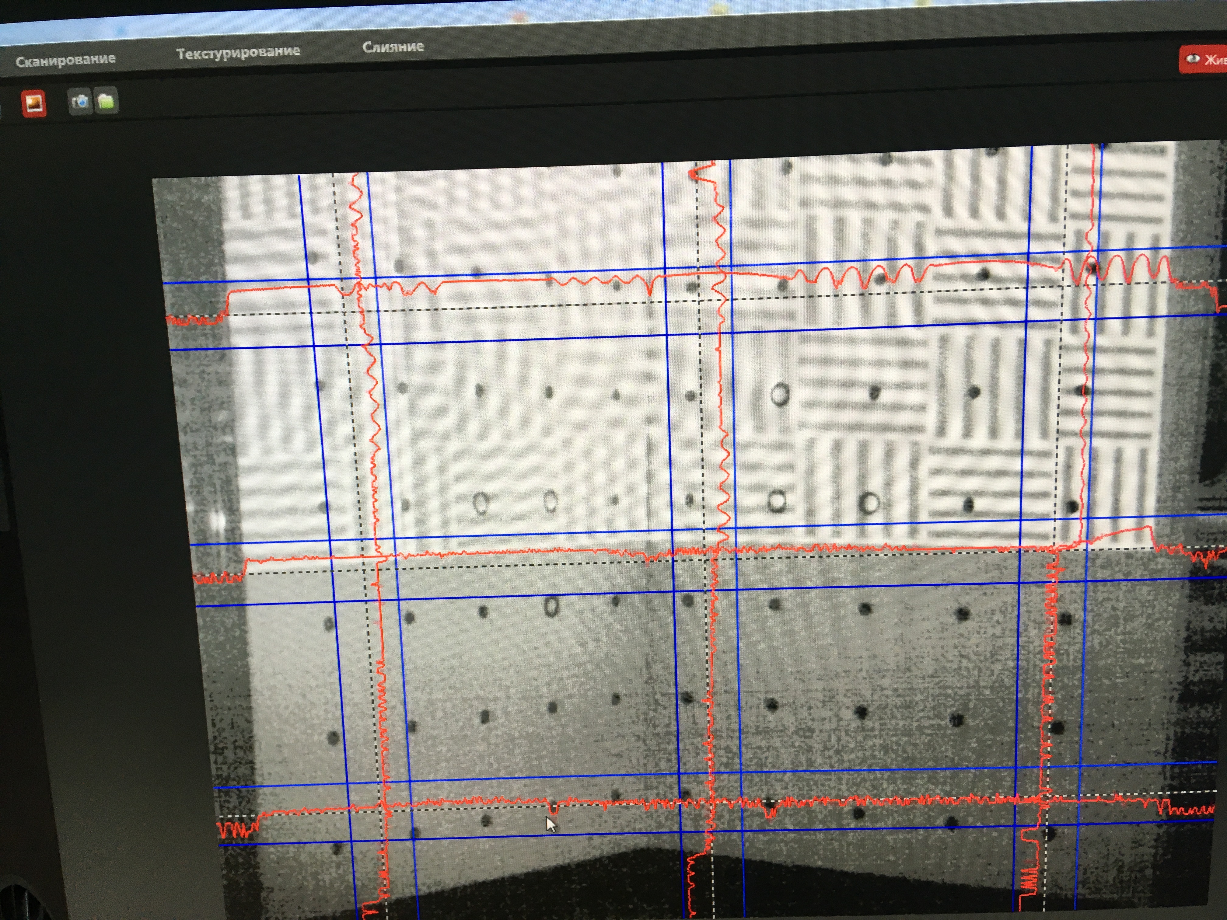

Сегодня попробовал все подключить, пока что-то странное. Камера в David калибруется только на разрешении 1024x768 30fps, но изображение с камеры в программе далеко от хорошего качества.
Вот так выглядит картинка с камеры
Пока не пойму в чем проблема.

У вас камера захватила нормальную область таблицы, а проектор значительно меньше. 6 крупных точек всегда должны быть в поле зрения (три на левой и три на правой стороне). А вообще чем больше точек освещено проектором и видно в камере, тем лучше.

Это фото уже с расстроенной системой, на нем я хотел показать повышенный уровень шума. Когда делал калибровку и пробное сканирование, проектор был настроен аналогично камере и захватывал всю зону калибровочной панели. Но при освещении проектором всей панели все равно складывается ощущение, что камере не хватает света. Если посмотреть например видео оригинального Davida SLS-2 там при сканировании детали, область которую видит камера вместе со сканируемой деталью очень чистая с четкой картинкой и без посторонних шумов.

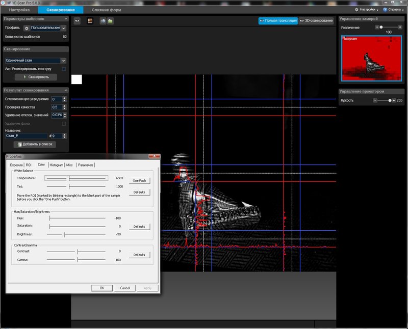

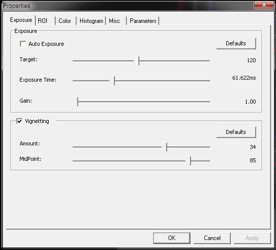

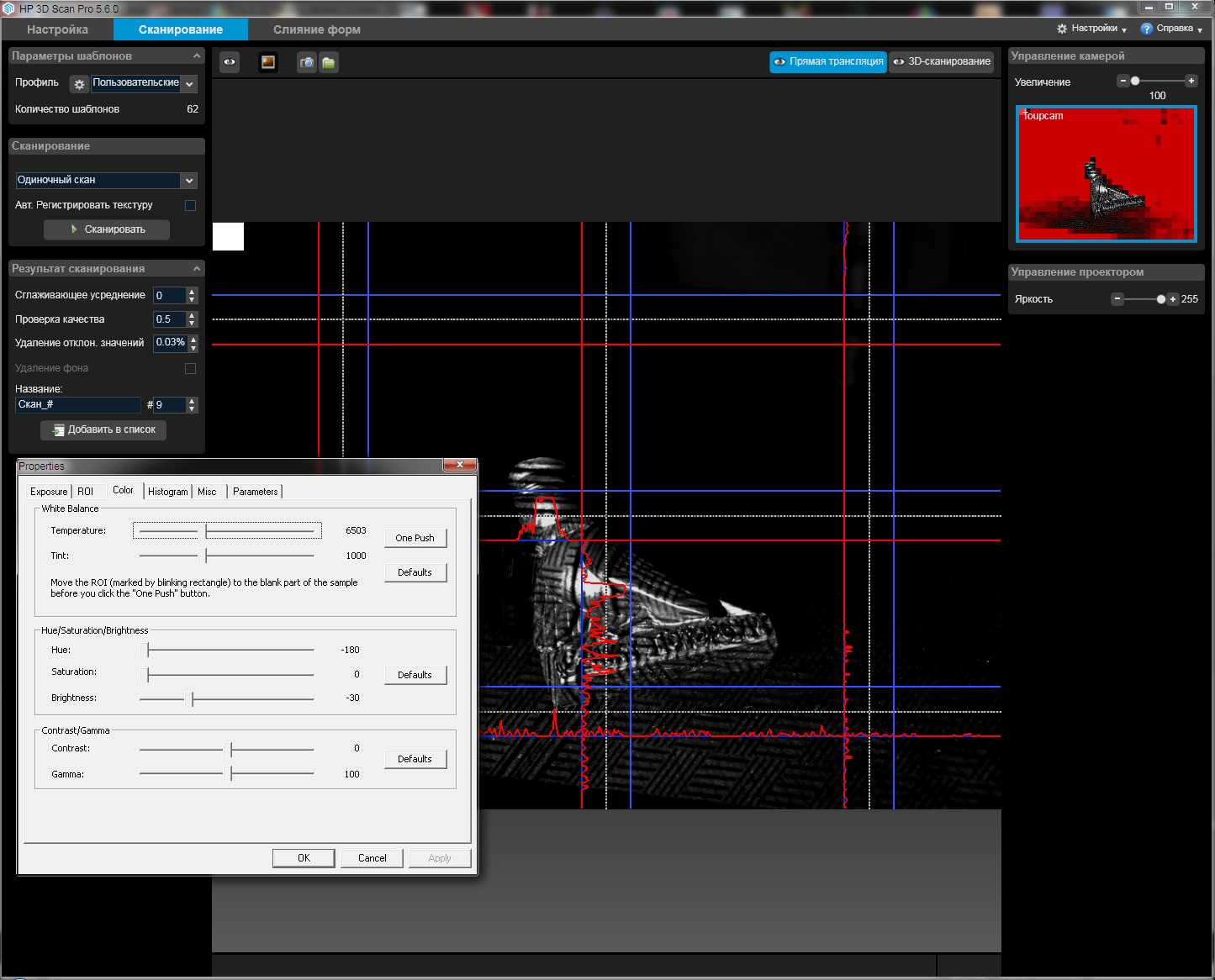

Походу в настройках камеры ковырять надо.
Вот у меня первая вкладка настроек камеры
Вот тут - другая (остальные не трогаю вообще)
И "Увеличение" (усиление, если по-правильному - в ноль, в программе это 100). В процессе сканирования только яркостью проектора "играюсь", чтобы на объекте не было красных пятен.

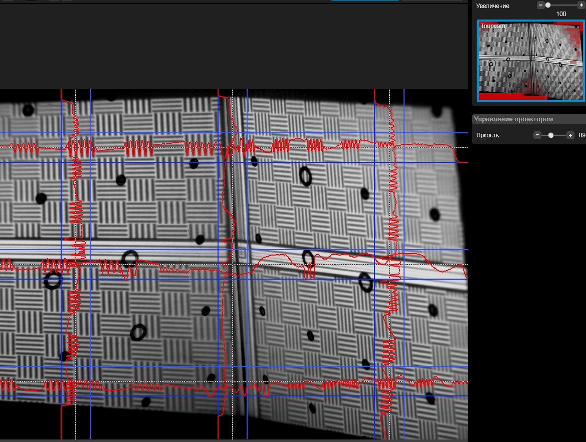

У меня калибровочная таблица вот так выглядит в программе.. и калибровка проходит в полном разрешении:
Вот это другое дело, у вас качественное изображение. У нас с Вами еще разница в версии David. У меня 4 у вас 5, но не думаю что есть особая разница. 5-й David у меня стоит без ключа и соответственно им не могу сохранить качественный скан, но подключив сегодня систему через него, заметил что там нет выбора разрешения камеры и она идет по умолчанию на максимуме. А для нашей модели камеры на максимальном разрешении скорость 11 fps у вас такая же скорость ?

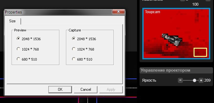

Есть. В окошке превью (при наведении мышки на него появляются кнопки, и справа от "свойства камеры" есть ещё "формат камеры"):
P.S. По скорости - выше чем 8,9fps так ни разу и не увидел (в полном разрешении, разумеется).

Это да, высоким его не назовешь. С другой стороны за такую цену это логично. Камеры машинного зрения с высоким fps стоят в разы дороже. Странно, но у меня почему-то в 4-й версии Davida, на максимальном разрешении камера частенько отваливается и не калибруется, стоит поменять разрешение на 1024x768 все калибруется с первого раза. При этом положение камеры, проектора и панелей не меняю.
Такая же ситуация наблюдается с letsScan (сканирование с помощью canon 600d). Чем выше качество картинки, тем сложнее откалибровать систему.
Причем я заметил, что после того как я сделал более точную панель из зеркал и стал использовать слесарный угольник для выставления угла 90 градусов, сканер стал калиброваться на более высоком разрешении.

Проведя разные варианты попыток калибровки, была одна единственная попытка успеха калибровки и сканирования на самом высоком разрешении. Причина почему отваливается камера кроется в низкой скорости на максимальном разрешении. Скорость составляет 11 fps, что программе очень не нравится и она отказывается работать с камерой на такой скорости.
