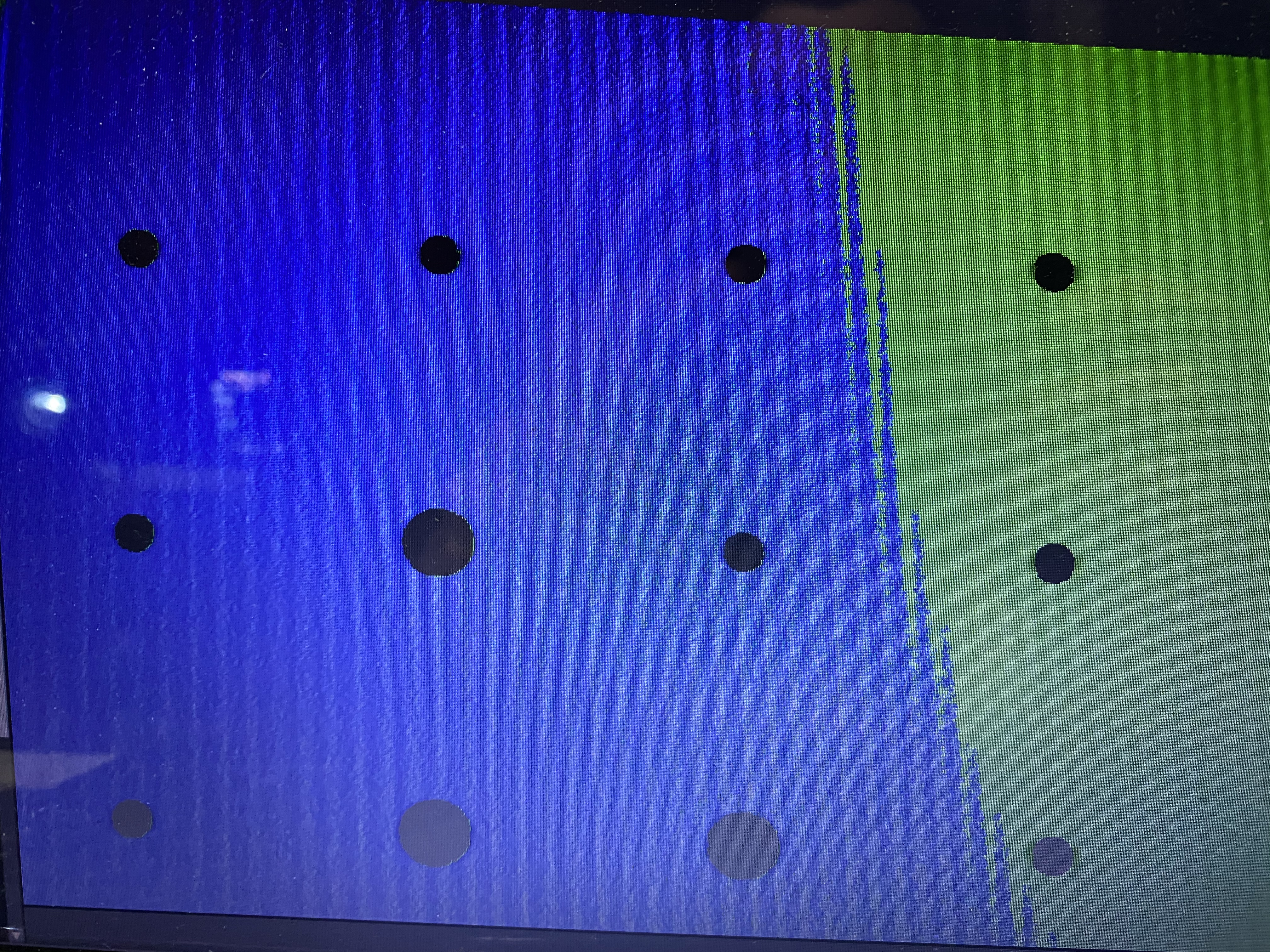

Не могу победить полосы, расфокусировка не помогает, куда копать?
