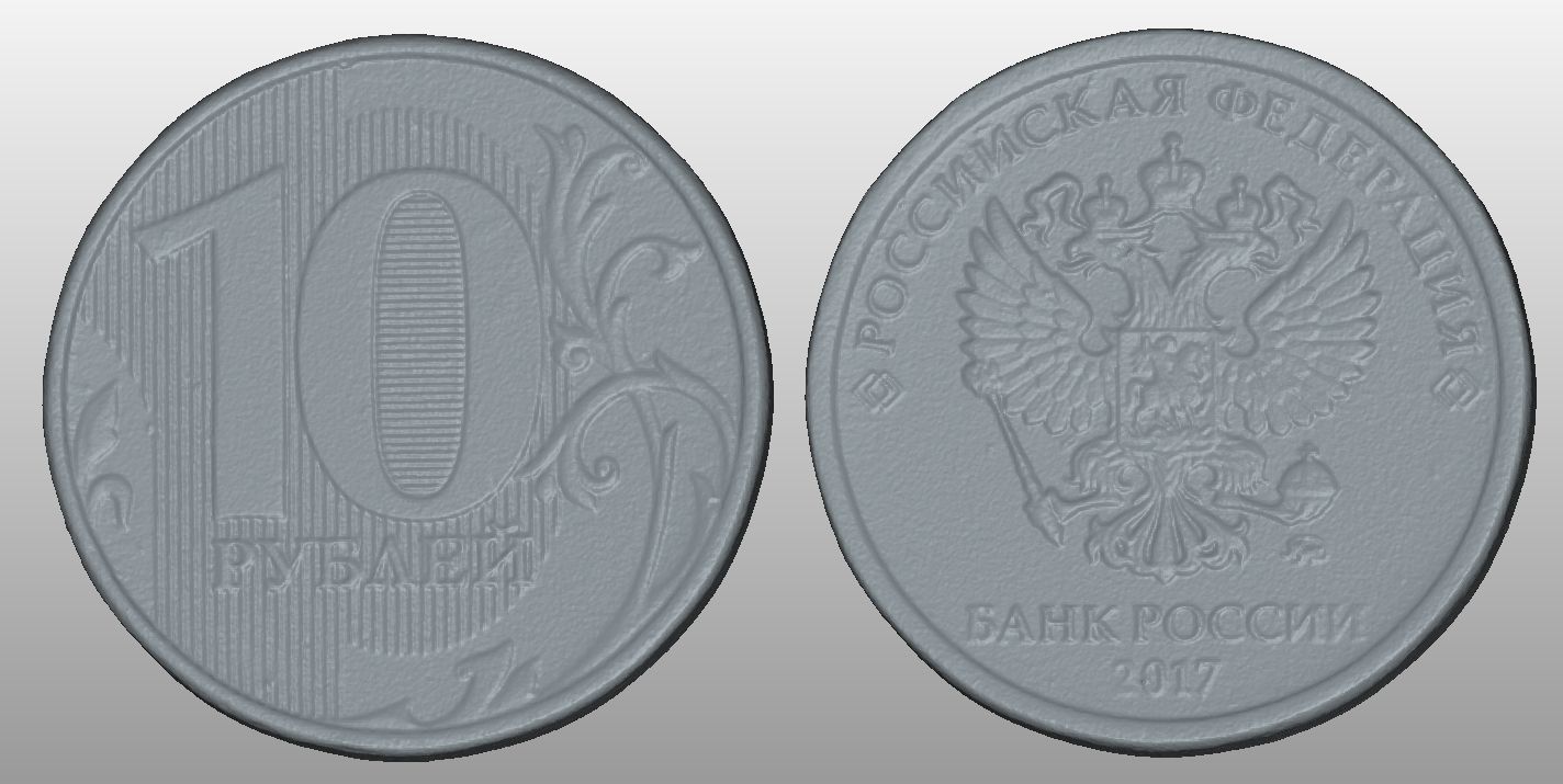

Просто отсканировать мелкие детали это одно, если с ними что-то конкретно дальше делать - это другое...
Вот когда-то скан монеты делал:
Скан монеты 10 руб.
и оно же - "в 3D" (покрутить)
