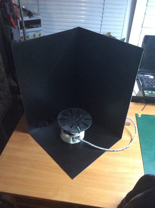

Спасибо, решил сделать подобное только с черным фоном а трафареты на картонках, как раз стол для прокрутки на 360 градусов хорошо становится. Вообщем сделаю покажу фото ))

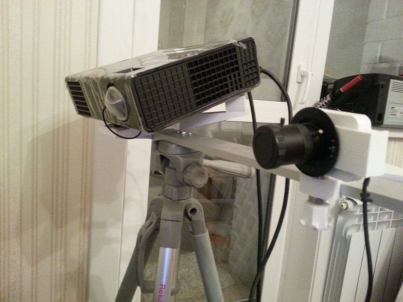

Для крепления камеры- проектора так как я н в особом востоге от печатных вариантов решил попробывать взять такое для пробы http://www.aliexpress.com/item/32724780 ... 80230.html

Вот такую платформу сделал, теперь думаю по краям несколько лент из магнитного винила и таблицы напечатать на картоне с проклейкой металических пластинок. Так как пока 4 версия давида не ломаная (ну я ключа не видел) а там функция убрать фон просто шикарная, но стол в ней автоматом не работает только с кнопки прокручивать ((. А вот в 3 давиде за счет черных пластин вопрос с фоном немного решается меньше потом чистить.

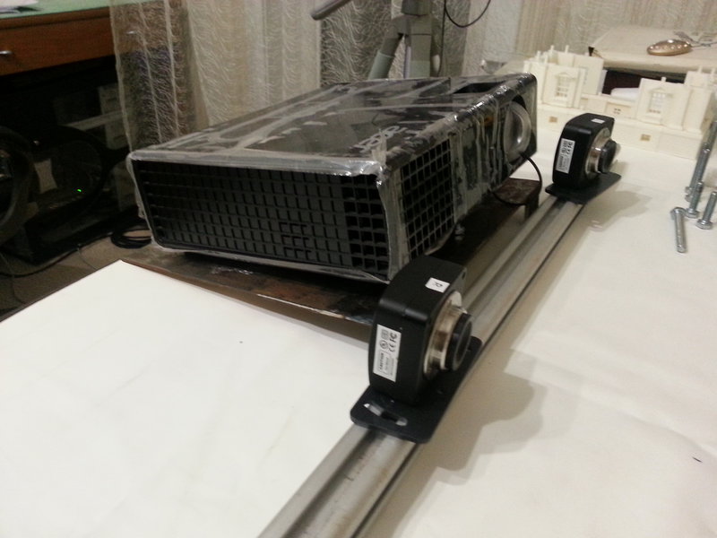

вот моя последняя версия сборки
, имено последняя потому как собираю уже конструкцию другую, с двумя камерами и софтом Rangevision

Класс! Камера кстати похожа на amscope mu300. Ее один товарищ с оф форума(который hp) использовал говорит оч хорошие результаты. Но с двумя у него проблемы, говорит давид не видит сразу две... сказал если решит проблему, напишет. Вот часть из нашей с ним переписки:

У меня почему-то Давид и не видит эту камеру, хотя драйвера установлены, названия на них нет, дрова то искал по id оборудования, название намекало на азиатские корни. У компов есть проблема, что они не могут почему-то работать с двумя вэбками в принципе, а вот таких камер промышленного типа можно подключать сколько угодно. Остается вопрос только с подбором объектива, ибо не каждый подходит по фокуснуму расстоянию, я попробовал несколько штук, что были в доступности, но настроить резкость не получилось, поэтому опыты будут дальше иметь место быть, заказаны с Китая еще парочка, может они подойдут.

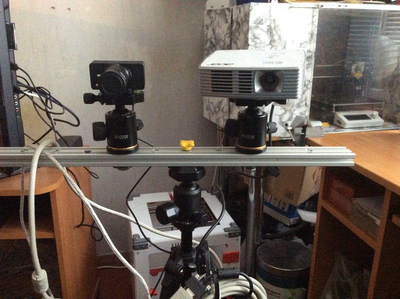

И так работа над платформой продолжается ))
Оптику под мелкие детали надо докупать та что есть велика для мелких обьектов 6-15 мм.
Да и крепежную планку наверно стоит поменять что б была как рельса так как винты не удобно.
