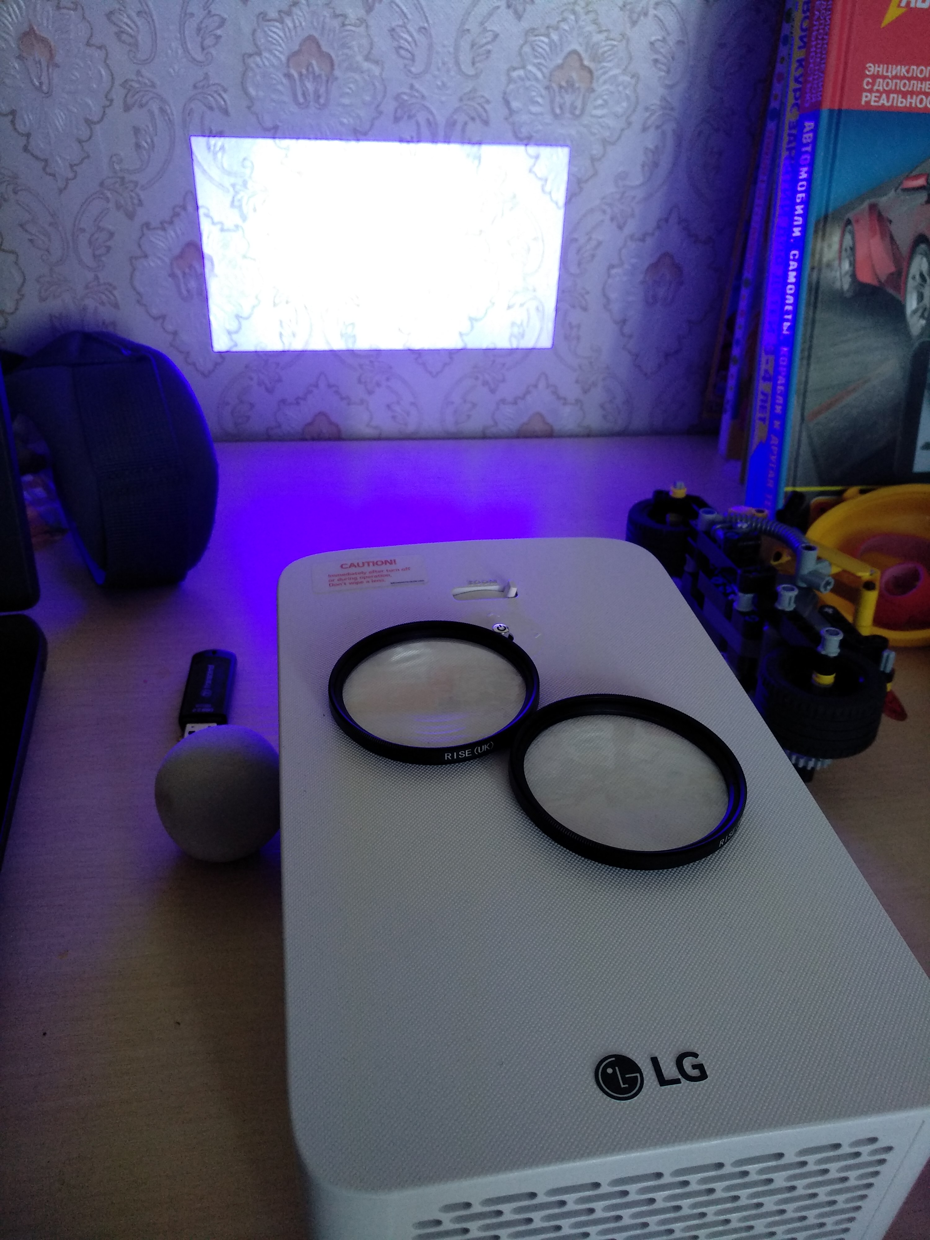

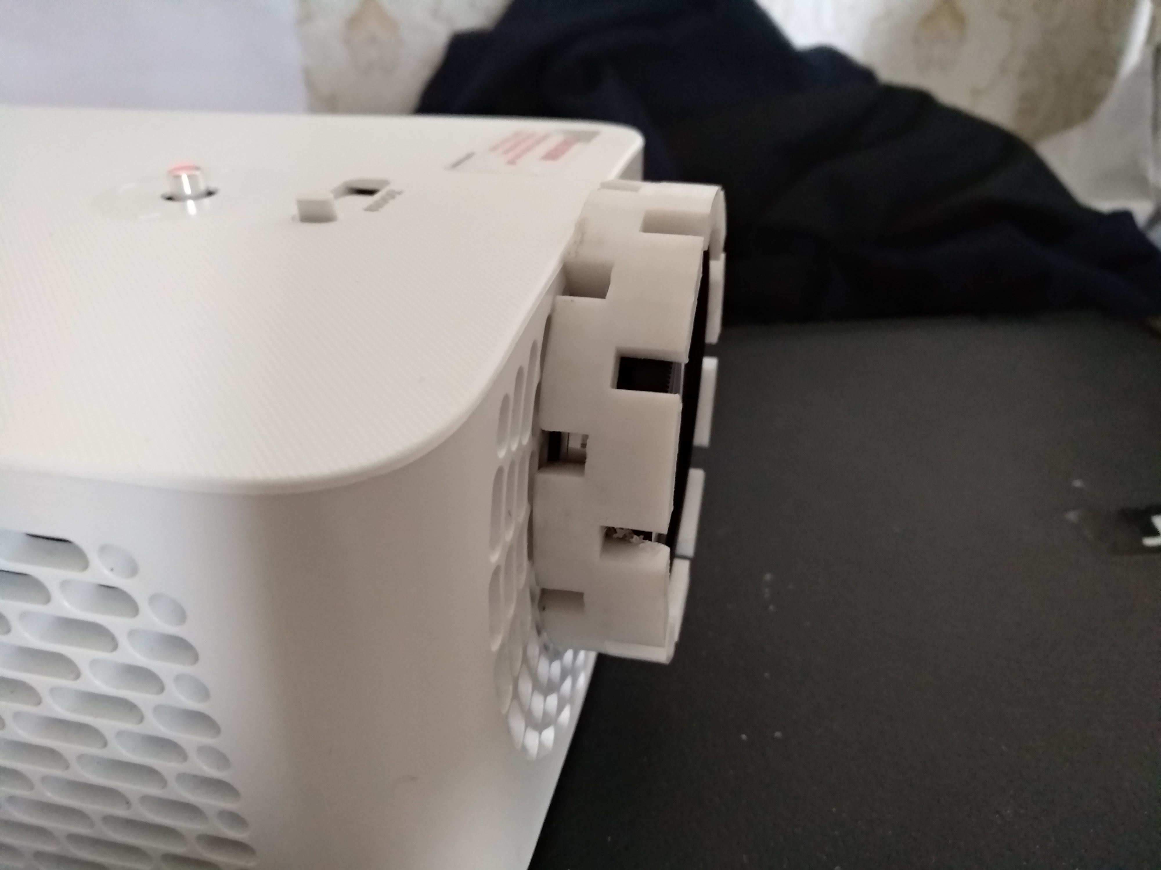

Я вчера игрался с линзой +2, RMS в лучшем случае было 0.18 на моей 120мм таблице. Причем в таблице я просто захватил 6 значимых точек, что бы система могла откалиброваться. Так же когда то пробовал линзу +4, откалибровалось и проецируемое поле было несколько сантиметров. Только вот для хорошей калибровки с такой линзой у меня пока что нет нормальной таблицы, да и особо смысла сканирования таких деталей нет (размером с монету), просто эксперимент.
Комплект линзы 55мм, куплены для фотоаппарата Никон с алика.

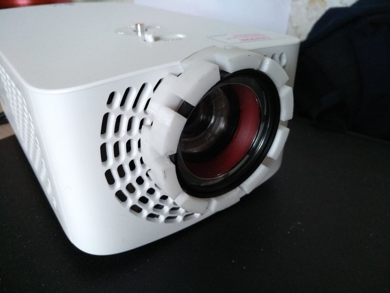

На проектор эту линзу посадил через переходник, напечатанный на 3д принтере. Камеру пришлось двигать вперёд из-за объектива. Но она у меня сейчас там и так постоянно будет стоять на новом кронштейне.

DenKor писал(а):
02 июл 2019, 15:39
Т.е. это равноценно линзам с обозначением типа "х2"? У меня выходная линза объектива проектора маленькая (D-20мм) - думаю если поставить доп. линзу большого диаметра, то только лучше будет (меньше искажений краевых)

Не скажу за всех китайцев, но в общем случае - нет. +2 это собирающая линза с оптической силой 2 диоптрии. А х2 это линза, которая по идее увеличивает объект вдвое, т.е. должна рассматриваться совместно с объективом, для нее предназначенным. Хотя, повторюсь, у китайцев эта цифра может означать что угодно, хоть погоду на Луне...

На моем проекторе LG pf1500g минимальное фокусное расстояние составляет 29 см при размере проекции примерно 21 * 12 см (делаю проекцию на ровную поверхность).
С линзой +2 я могу получить фокусное расстояние 20 см с размером изображения 15 * 8,5 см.
Так же у меня ест на проекторе возможность небольшого зума, для подстройки.

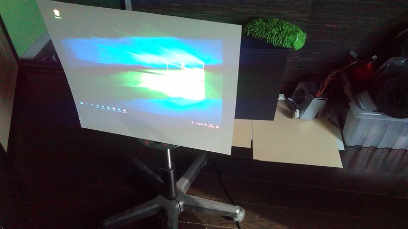

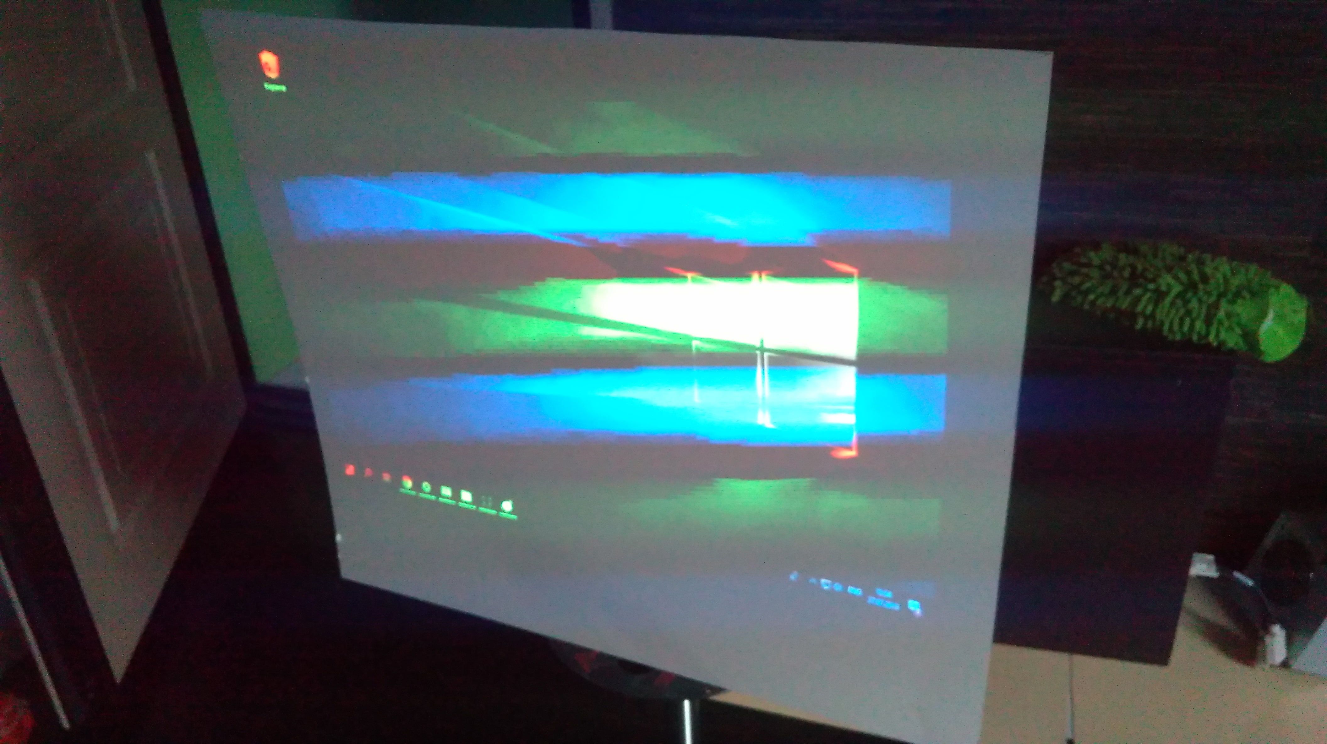

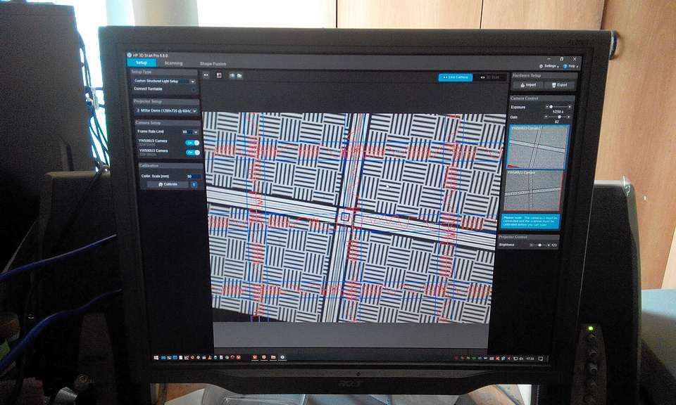

Всем ку. Купил проектор, поковырялся с настройками, сделал даже скан... Потом еще раз поковырялся, изменил разрешение экрана... И случилась какая то фигня...
Если через камеру смотреть, то полоски разных цветов плывут из одной стороны в другую....Глазами естественно все норм :roll: ... Не понимаю прикола....
И такое же...если проектор отсоеденить от компа...
Может кто сталкивался... :?: :?: :(
Вот такая красота
