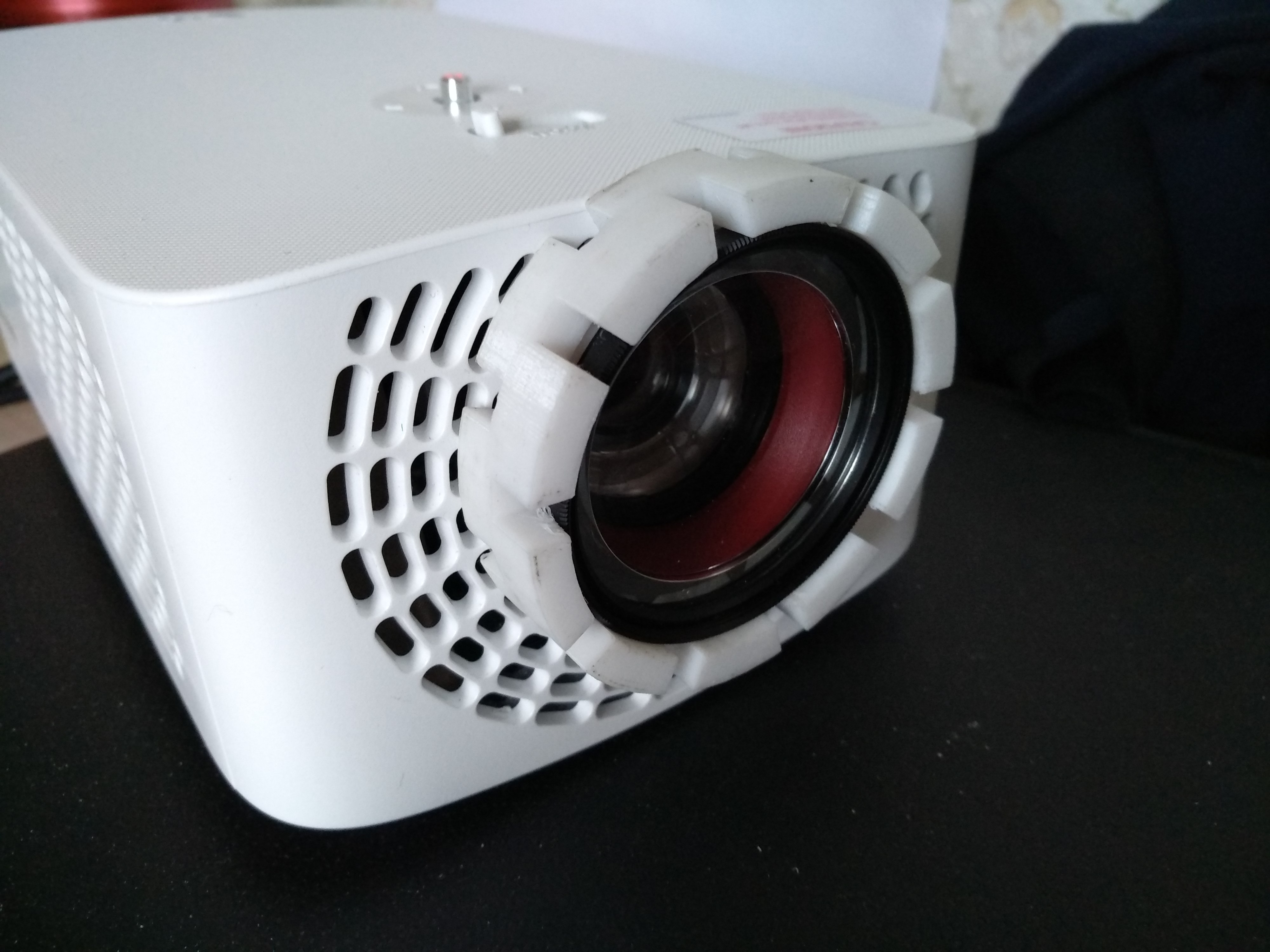

Я вчера игрался с линзой +2, RMS в лучшем случае было 0.18 на моей 120мм таблице. Причем в таблице я просто захватил 6 значимых точек, что бы система могла откалиброваться. Так же когда то пробовал линзу +4, откалибровалось и проецируемое поле было несколько сантиметров. Только вот для хорошей калибровки с такой линзой у меня пока что нет нормальной таблицы, да и особо смысла сканирования таких деталей нет (размером с монету), просто эксперимент.
Комплект линзы 55мм, куплены для фотоаппарата Никон с алика.
На проектор эту линзу посадил через переходник, напечатанный на 3д принтере. Камеру пришлось двигать вперёд из-за объектива. Но она у меня сейчас там и так постоянно будет стоять на новом кронштейне.
